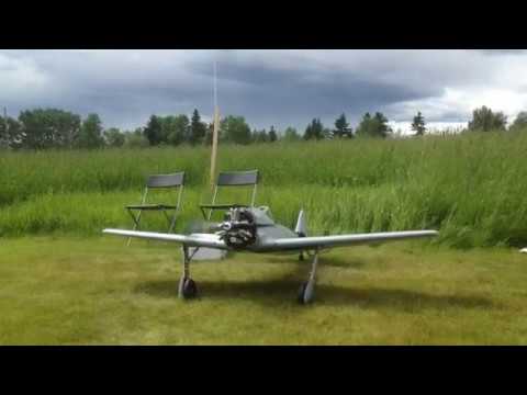

                    Fikk testet motoren i går, kjørte 3 tanker. Den nøler litt på mellom- registeret, går litt ujevnt, så får teste litt mer.
                    Alkylat 4 takts bensin og 5% 2t olje.
                    Ved taxing så ser jeg at jeg har for lite utslag på halehjul. Så jeg vil måtte endre på oppsettet der, prøve halehjul på de ytterste og sideror på innerste ballinkene på "servoarmen".
                    Fikk veid flyet. vekt var på 13 kg, men selv om jeg har prøvd å montere alt så langt fram jeg kan så så jeg ved CG sjekk at jeg trenger i alle fall 1,5 kg med dødvekt foran. Nå har jeg sett at man fint flyr dette på opptil 15,5 kg så jeg bør havne innenfor det i alle fall.
                    CG er oppgitt til 12 cm fra LE, men lurer på om noen har erfaringer vedr CG på denne?
                    Legger ved en liten snutt:

                      Ikke noe svar på spørsmålet ditt, men motoren låter bra

                        Ja den går bra både på tomgang og ved kjappe gass-pådrag og ved full gass. Men gir jeg saaakte gass, så vil den litt før halv gass hoste og nøle og gå rart, litt vanskelig å beskrive når jeg ikke har erfart den lyden/motorgangen før.
                        H nåla er her 1,5 ut
                        L nåla 6,5 ut

                            Må si at den forgasseren som sitter på motoren originalt ikke helt er til å forstå seg på. Har fått min til å gå bra nå men måtte trykksette tanken med eksos for å få den skikkelig til. Ser det selges et konverterings sett til annen forgasser og det er vel en grunn til det.

                              Skal teste min med pumpe fra Emcotec etterhvert. Funker ihvertfall veldig bra på Moki, Kolm og Valach motorene

                                Endret på pull-pull oppsettet og det gjorde susen, fikk mer utslag og den taxer bra nå.
