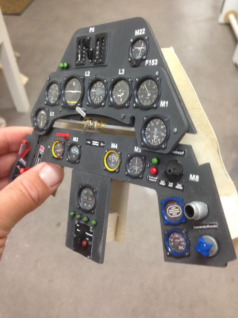

      Instrumentpanel og sidepanel begynner å ta form.
      • SmurfAir
        • May 2013
        • 1629
        #63
        Det var lekkert!
        Er det et kit/instrumentene kjøpt, eller har du printet/laget de selv?

              Dette er bestilt fra https://www.iflytailies.com/. Veldig flott interiør, bare å male og lime alle instrumenter og duppeditter.

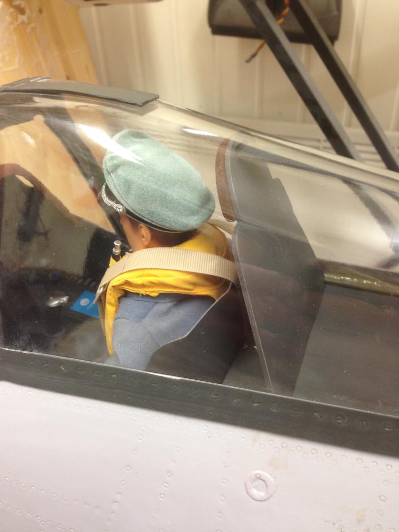

                montering av interiør, for å få riktig avstand til sidepanel måtte jeg fore ut instr panelet

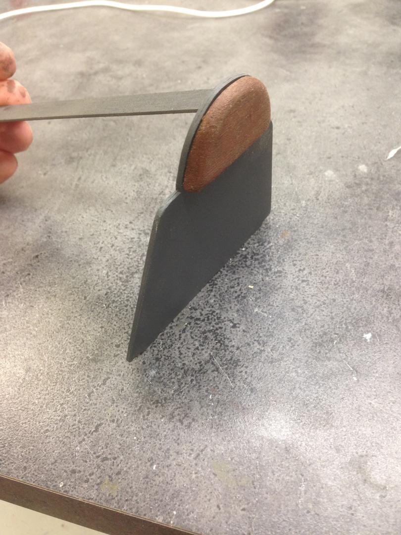

                Lagd av chemiwood

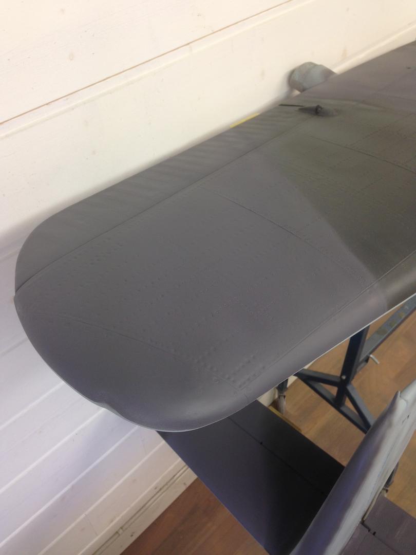

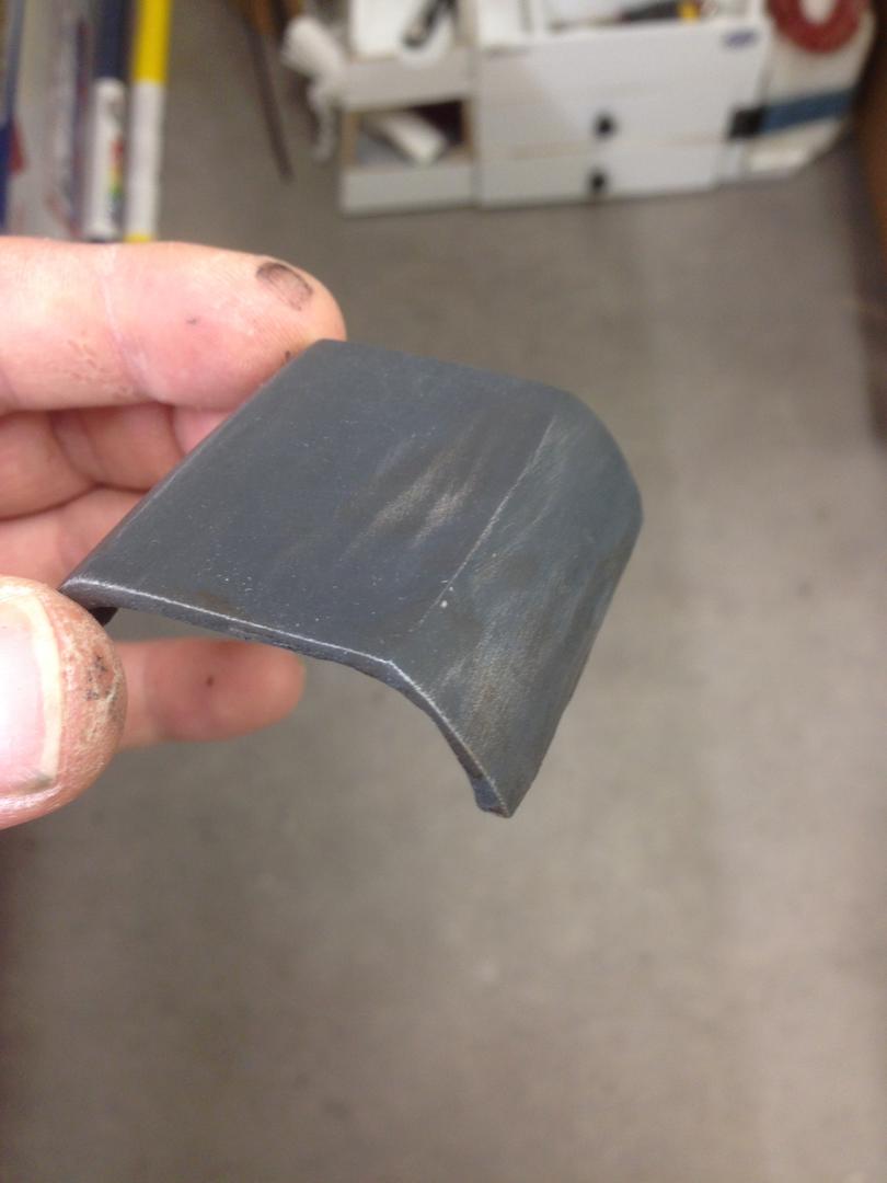

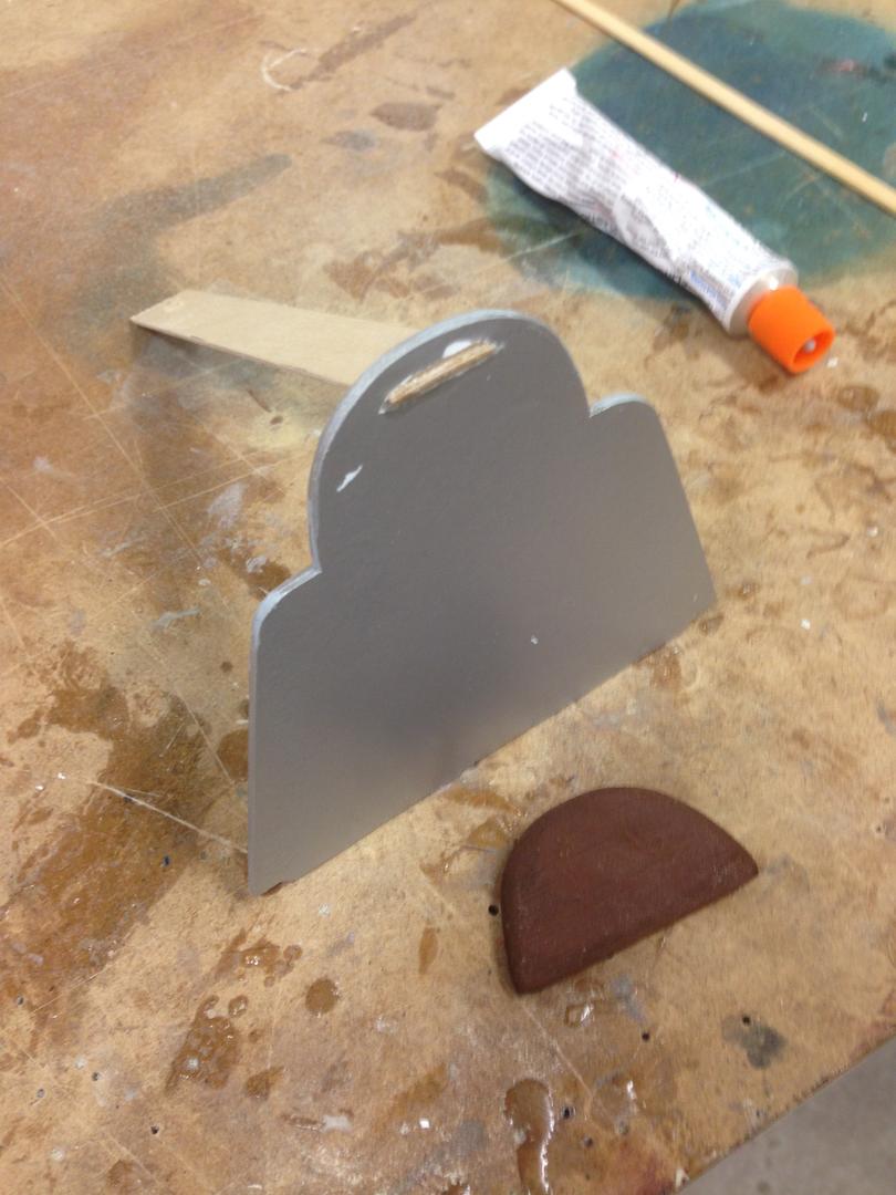

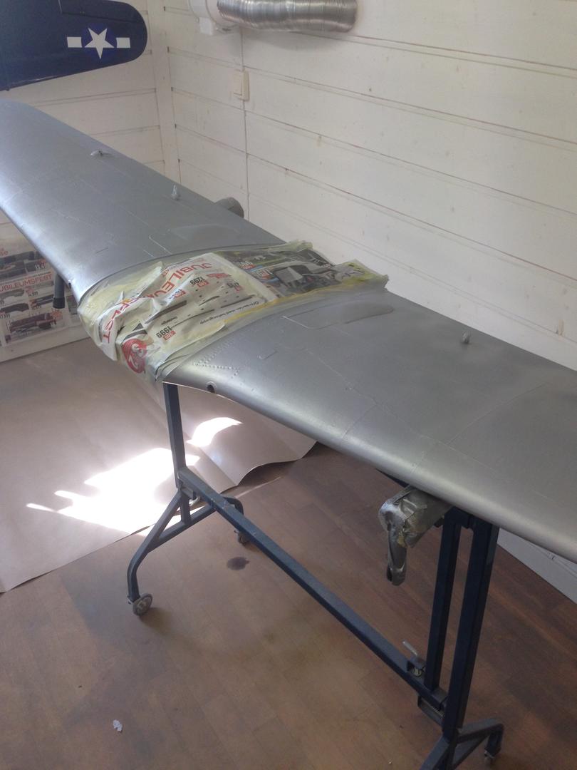

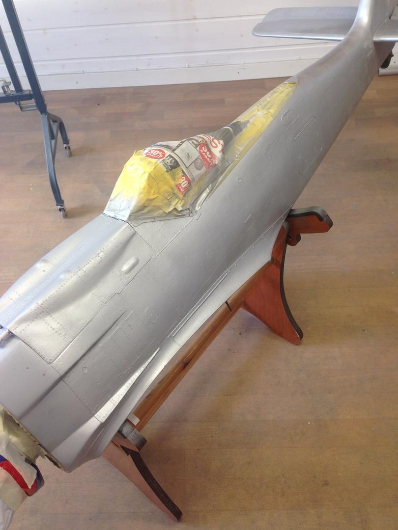

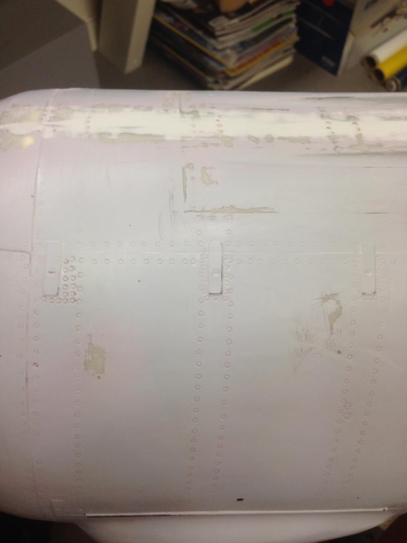

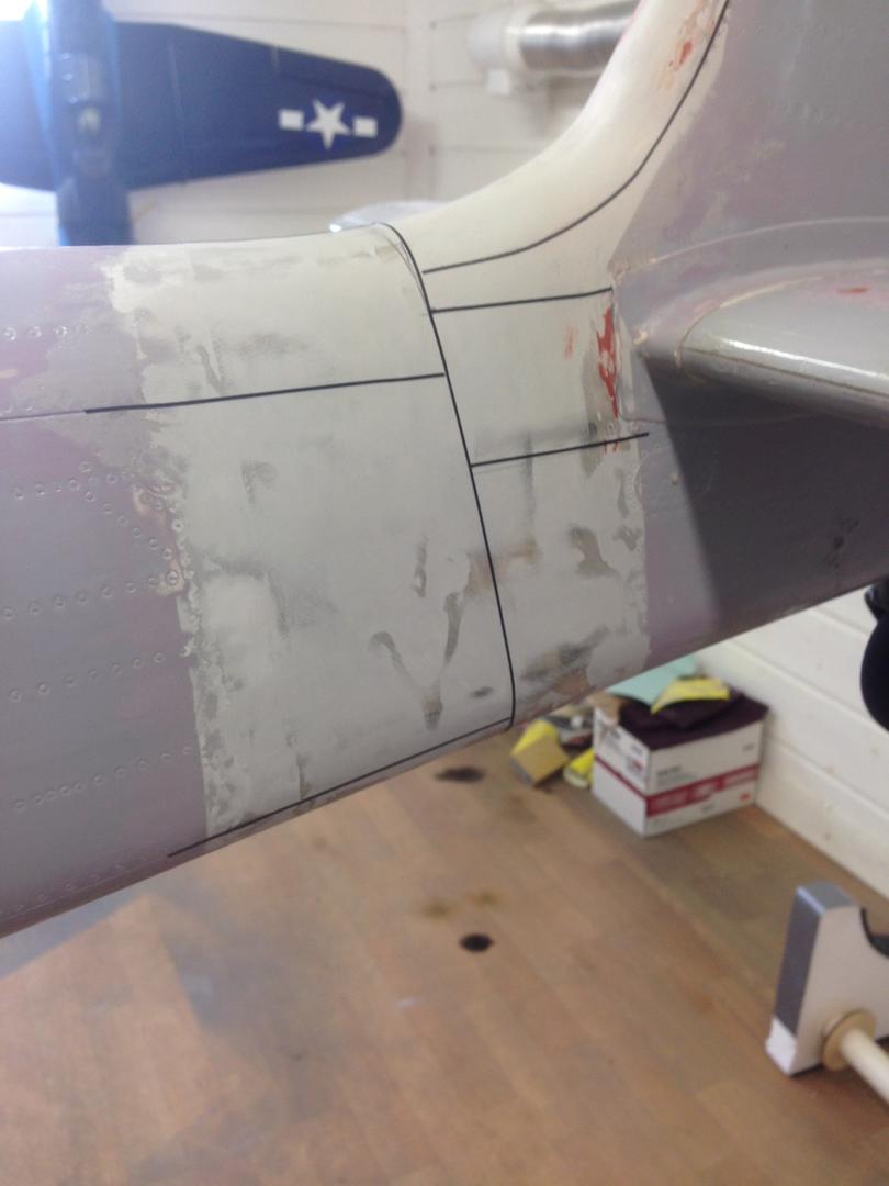

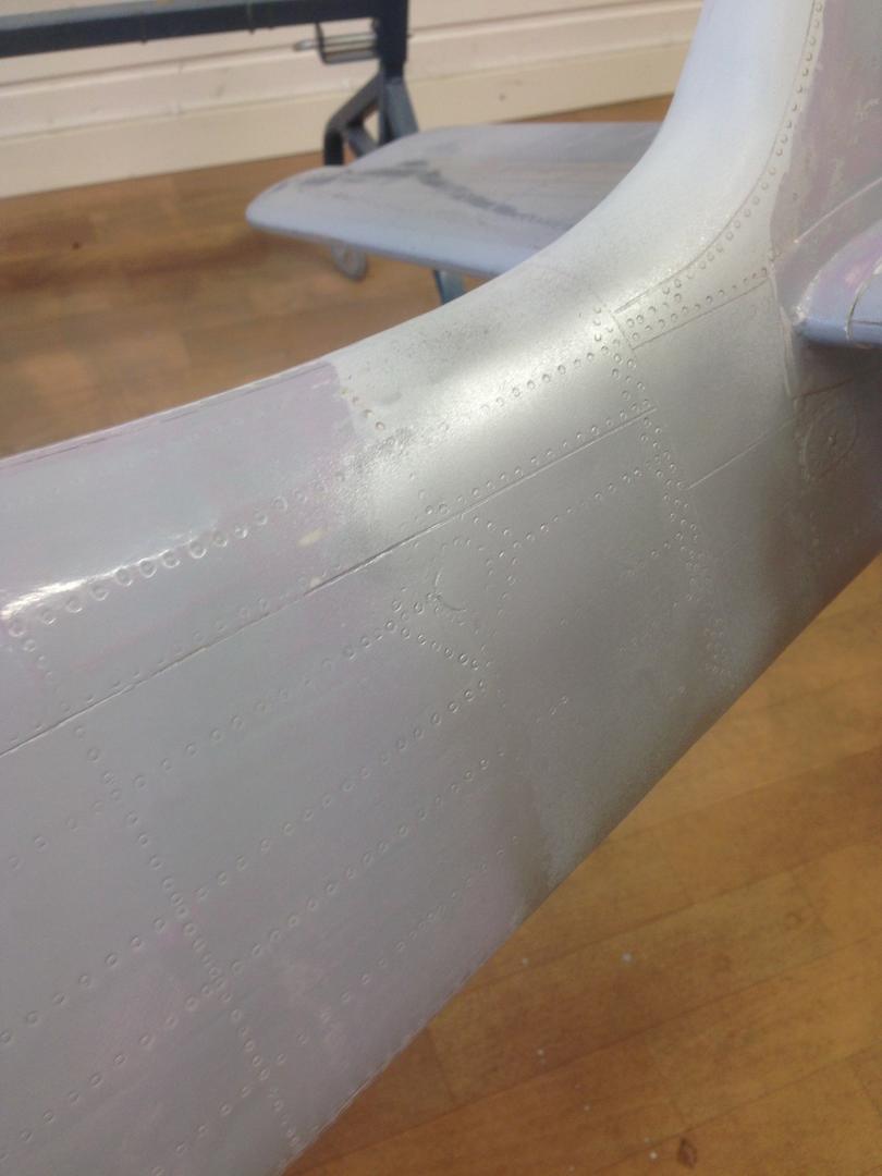

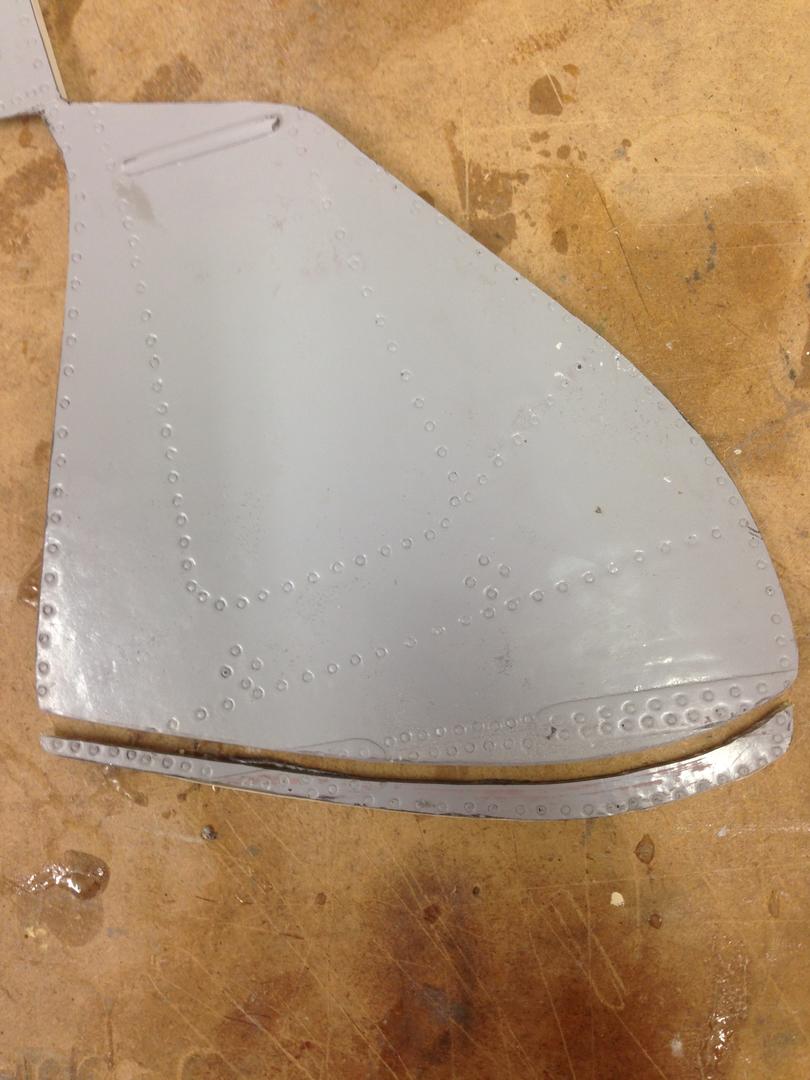

                  Er nå ferdig med det ødelagte område ved halen. Har også rubbet ned overflaten, vasket med aceton og brukt sparkel på sømmer i kroppen og vinger, og på de få små områdene der gelcoaten har løsnet. Så et tynt strøk med alufarge rett fra sprayboks.
                  Masse pussing og sparkling,
                  Nagler ferdig
                  teste med alufarge for å se om det var ok

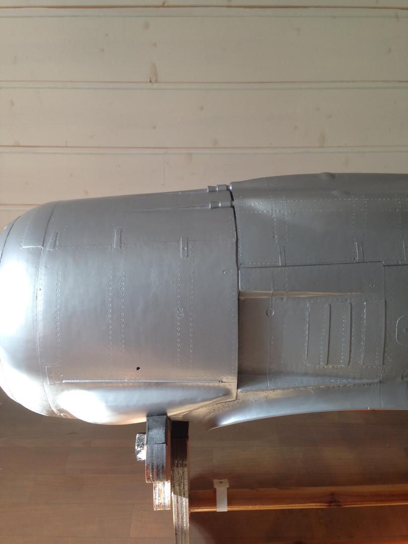

                      Hengslene på cowling måtte endres A7 versjonen har de to fremre hengslene opp.
                      Brukte tynn klar plast for å simulere nye hengsler

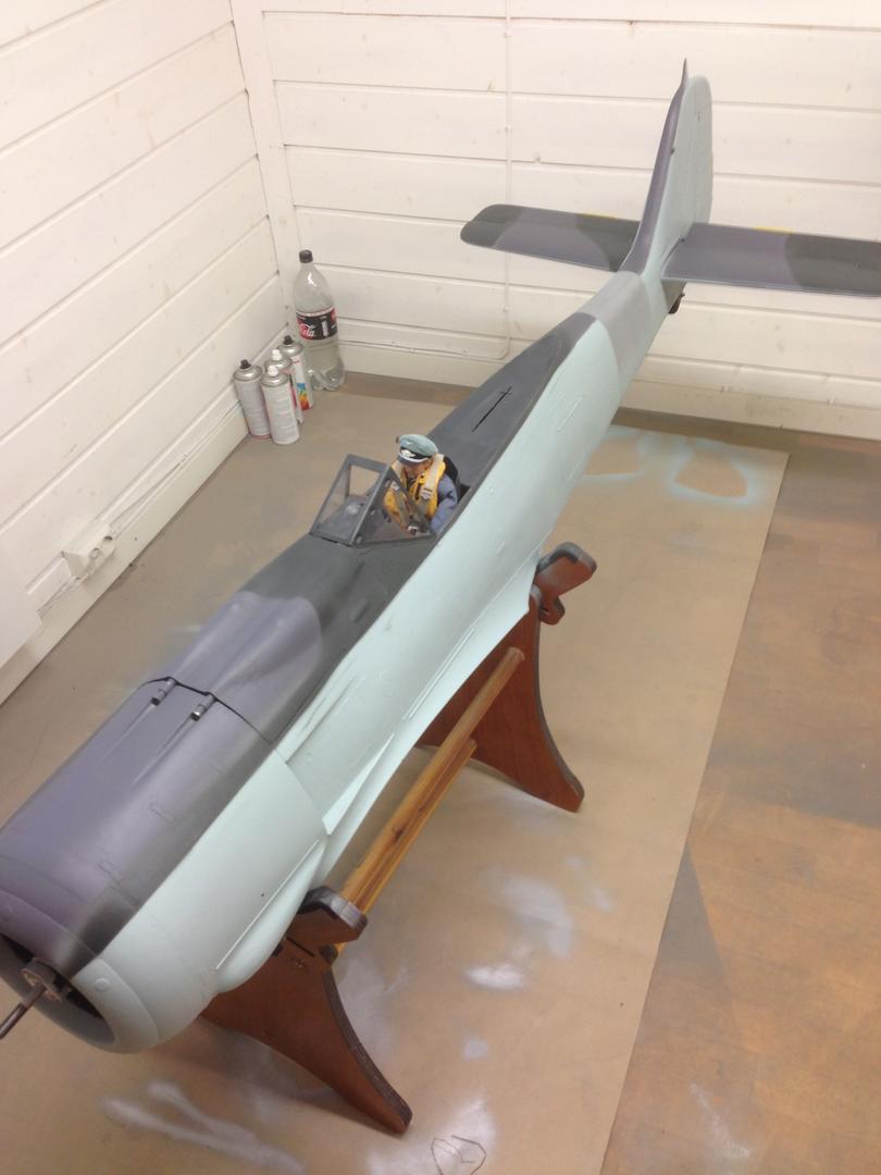

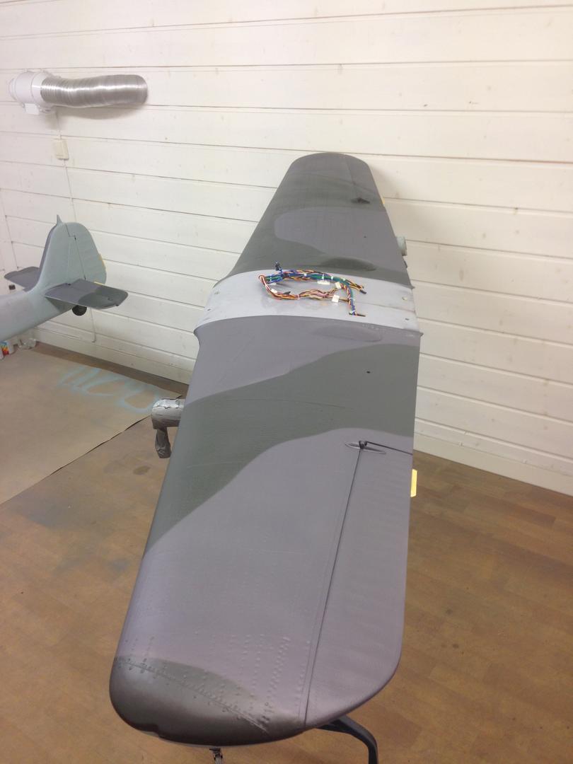

                          Har nå lakkert flyet i de 3 grunnfargene RLM 74,75 og 76.
                          Første strøk med alle tre farger ferdig. Gråfiolett fargen RLM 75 føltes ikke riktig, for fiolett, så lagde en ny batch med litt mer svart i og ørlite brunt, ble mye bedre og står ikke i så sterk kontrast til den mørke grå grønne 74
                          Første strøk
                          "Mottling" av alle farger for å blende inn, og den fiolette ser mer riktig ut i alle fall i mine øyne.
