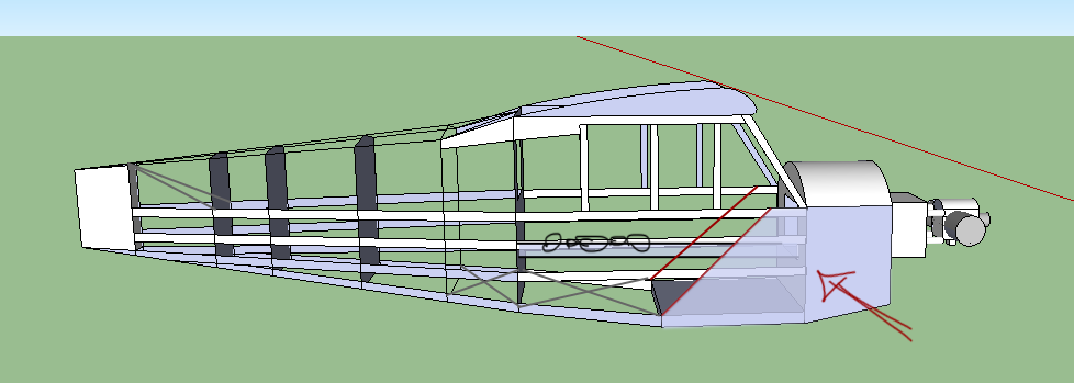

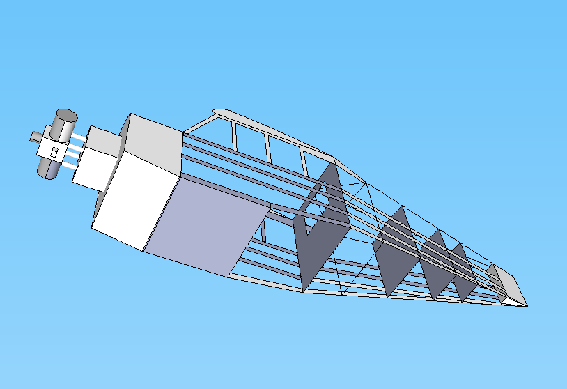

    Heisan! Helt siden Dakota'n sto ferdig har jeg fundert på nytt prosjekt og kom frem til at jeg hadde lyst til å bygge en modell av Cub'n til en jeg kjenner. Jeg vil ha bensinmotor og litt størrelse på flyet, derfor har jeg laget tegninger i skala 1/3. Problemene med et sånt prosjekt er mange, som dere sikkert skjønner og jeg lurer da på om det i det hele vil la seg gjennomføre? Tanken min er å bygge ei ramme av finer og furulister med forsterkninger av aluminium på oversiden av flyskroget fra halen og frem i motorbukken. Vingene vil også bestå av ei ramme av finer og furu med kraftige vingebjelker etter noelunde samme prinsipp som det man finner på full-size seilfly. Disse rammene vil så bli trekt med depron for å gi de endelige formene på flyet. Et mulig problem med depron og bensinmotor er vibrasjoner. Derfor har jeg tenkt ut at jeg limer med trelim, og legger ei stripe med gaffateip over limskjøten for å få det til å holde. Trelimet gir ei seig og sterk limfuge i depronen, samt at gaffa har en slags læraktig konsistens som jeg håper vil gjøre at "vibrasjonsproblemet" ikke forblir et problem. Når dette så er ferdig tenker jeg å trekke det hele med noe så primitivt som gråpapir. Legger ved noen bilder av tegningene av ramma jeg har tenkt ut. Tegningene av ramma er forøvrig tatt på frihånd, så er ikke nøyaktig med tanke på mål. Kommer også til å legge inn flere forsterkninger i ramma enn hva tegningen viser.Dette kommer hvertfall til å ta tid om jeg begynner, for jeg må sikkert "finne opp kruttet på nytt", men det er bare morro! Så hva tror dere, lar det seg gjøre, eller bør dette prosjektet skrinlegges før jeg i det store hele begynner å bygge? Ha en super dag folkens!
    Kjør på! Jeg ville definitivt kjørt en mer tradisjonell tilnærming på det med balsa-sheeting og plast-trekk, men artig å se en annen vri riktignok. Vet ikke om du kommer like langt mtp. vekt om du skal kjøre både depron og gaffa, men pris-messig blir det nok rimeligere.
    Gråpapir..?!

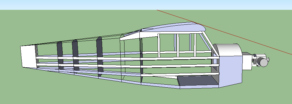

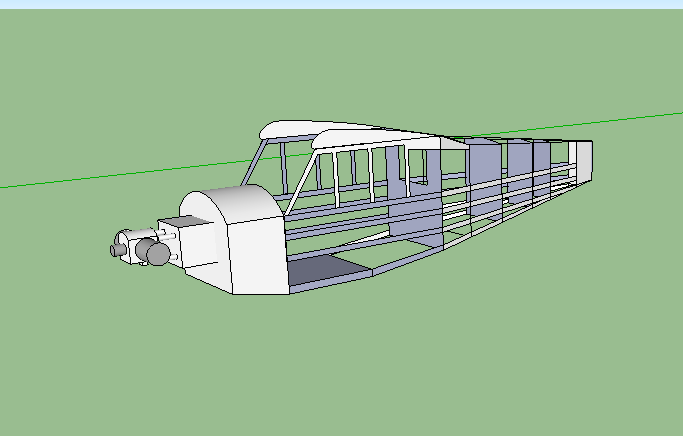

    Tegnet kjapt over fronten din - jeg ville definitivt beefet opp fronten med treverk på hele siden, hvis ikke vil jeg tro du får noen svake punkter der du limer mot stringer`ne. Bare et forslag. Adder nok ikke så mye vekt om du letter den med hull mm.
    Servo/mottaker brett i midten, som også stiver av hadde nok gjort seg. Dempe varme fra cannistere også. Dette riktignok i god ARF-design stil.
    Artig å bygge! Fader, fikk jeg lyst til å visualisere en eller annen modell også.. hehe

        Tenkte å bygge alt du ser på tegningen tre! Gråpapir har jeg sett en annen legge på utsiden av isopor og det ser ut til å funke bra som underlag for lakk osv! Funker det å lakke "gladpack" da?... Tenker å dekke alt med depron først, så blir liksom bare et skinn på utsida av depronen siden den ikke er så motstandsdyktig at det gjør noe Blir nok ikke canistere i denne, da kommer nok de til å ødelegge mulighetene mine for skalacockpitt. Spørs om ikke jeg reiser for å skaffe materialer i løpet av uka da om du mener det er mulig å gjennomføre ^^

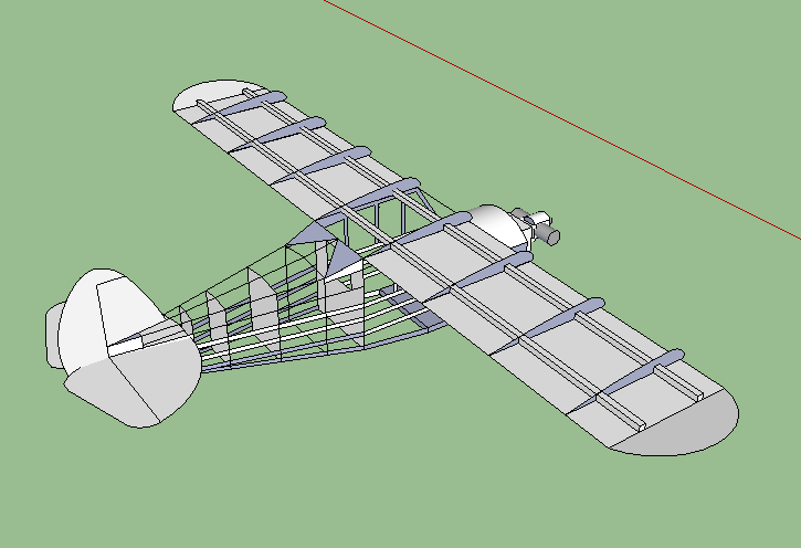

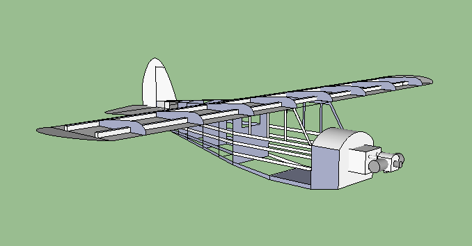

                          Takk for fine ord! Har ikke begynt å bygge engang, så er mye mulig dette blir en fiasko, men kan bli morro å prøve! Har lyst til å bygge i depron, da jeg ikke har sett så stort depronfly før og det var så morro sist! Har også en del depron liggende som skriker etter å bli brukt. Motor har jeg ikke tenkt så mye på enda, vil ha flyet nesten ferdig, sånn at jeg kan se at det faktisk blir noe av og at jeg kanskje kan slippe billig unna med tanke på bly om jeg kjøper en motor som passer bra med vekta ellers. Kjeda meg no vakent i mattetimen ista så tegningen fikk vinger og stab i tillegg. Igjen er dette bare en frihåndstegning, så ikke døm den for hardt! Vet godt at den er for stutt og kjukk i kroppen På tegningen tenker jeg å tegne inn servobrett, vingeforsterkninger osv for å kunne se det før jeg bygger Ser for meg at det blir lettere å gjennomføre, samt at det er litt artig å planlegge på denne måten! Nei, nå er det tilbake til norskleksene, med mindre noen har veldig lyst til å skrive en reklameanalyse i Norsk for meg?....
