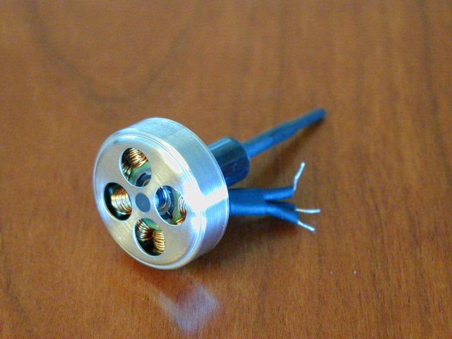

    I dag lagde jeg nye deler til halemotoren. Festerøret er laget av 8x6mm karbonfiberrør som desverre ikke har sentrert hull (har noen opplevd karbonrør med sentrerte hull?). Akslingen er 3mm karbon som jeg har påført rød Zap og pusset for at det skal passe perfekt i lagerene. Jeg stanset ut hullene i motorhuset på jobben og pusset det litt. Det ble ganske bra. Jeg tror den veier ca. 10g. Jeg viklet den med 24 runder 0,3mm tråd i stjernekoling. Håper det ikke er for mange viklinger.

          Jeg var nettopp ute og fløy et fulladet batteri til det lyste i lampa på halen. Det er utrolig, men jeg fløy i hele 23 minutter. Kombinasjonen Lipo og CD-ROM er helt fantastisk. Børsteløs halerotor burde gi et minutt eller to til.

          Jeg veide den børsteløse halemotoren i dag. Den veide 12,2g. En forbedring over GWS IPS-motoren med kjøleribbe som jeg bruker i dag. Den veier 19,7g.
