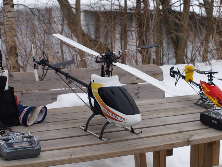

    Da har jeg endelig klinket til med en Logo 600SE som jeg har fundert på å handle over lengre tid nå.
    Jeg hadde en 500 DX for jeg kjøpte for ganske nøyaktig 2 år siden, men batterier og ladere var ikke riktig så kurant den gangen som det er nå, så den ble solgt til fordel for nitro maskiner.
    Helikopter og noe elektronikk er allerede i hus, og resten er allerede på veg.
    Jeg kommer ikke til å stresse med denne da det blir lite flyging uansett i kulde og mørke.
    Men når den er ferdig blir jeg nok utålmodig etter å teste vil jeg tro.
Name:	Logo 500 DX.jpg
ID:	628076Click image for larger version
Name:	Logo 600 SE.jpg
    (Bildet til venstre er av den gamle 500'en min).

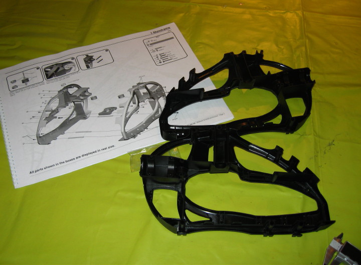

                        Har satt sammen rammen og halen så langt.
                        Rammen er jo rimelig rett frem. Må bare bruke en av disse gjengestengene til å tre muttere. Ellers tar jeg alltid en skikkelig runde med pussepapir på alle skarpe kanter for å hindre å kutte ledinger. Disse kantene er ganske skarpe selv om de bare er plast.

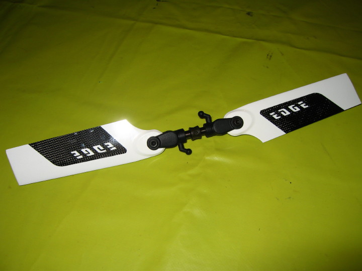

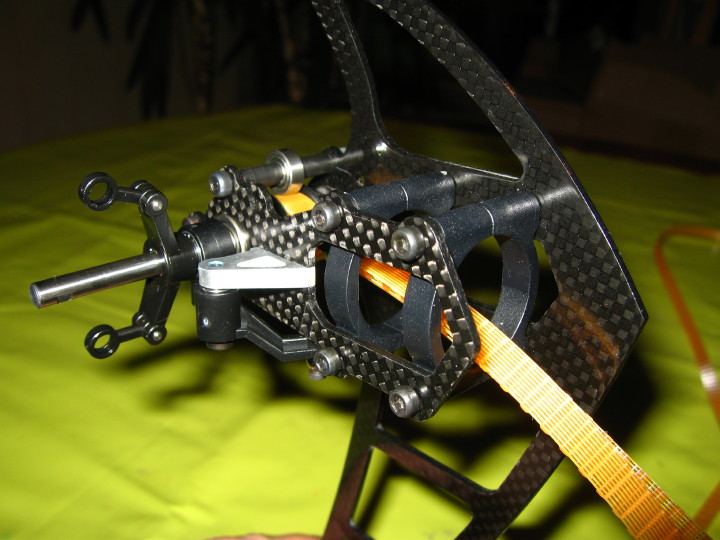

                        På halen reagerte jeg på at jeg ikke kunne stramme til noe videre på boltene som fester bladgriperne til halehuben. Da roterte griperne tregt. Normalt er jeg vant til å kunne stramme bra til på disse. Jeg vet det har vært en del kommentarer på Logo halebladgriperne. Vet ikke om det gjelder nettopp disse. Men mange bytter til Quick UK har jeg sett. Synes heller ikke for mye om de plast ballinkene.
                        Forøvrig på halen måtte jeg bruke de to medfølgende shim'ene for å ta bort slakk i halerotor akslingen. Ellers gikk monteringen av halen veldig greit. Må si jeg synes den er skikkelig stilig den halemekanikken der
ID:	573923Click image for larger version

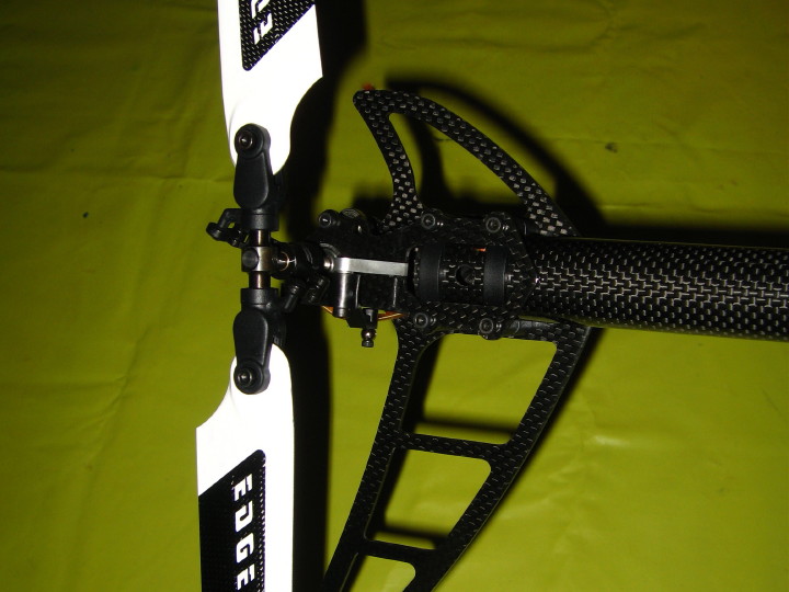

                            Raptor halen var ca. 9mm for lang. Kappet den enkelt med en fintannet sag.
                            Men fikk allikevel problemer med at reima ble alt for stram. Bommen buttet i en skrue som fester denne alubraketten til pitch armen bak på halen. I manualen er denne skruen vist med et veldig lavtbyggende hode med flat-trekker spor. Men det var en vanlig umbrako som lå med i kit'et.
                            Men raptor halen har noen spor og huller som kom lagelig til. Endte opp med et halvmåne formet spor i halebommen etter kapping som denne bolten gikk inn i og jeg slapp dermed å kappe ytterligere.
                            På orginalhalen måtte jeg nok ha slipt litt eller kappet litt ser det ut til. Litt merkelig syntes jeg men lar seg jo veldig enkelt løse da.
