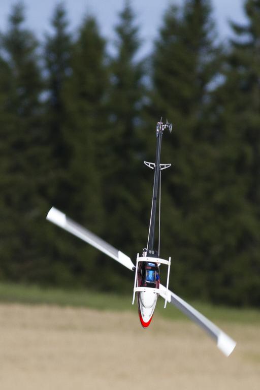

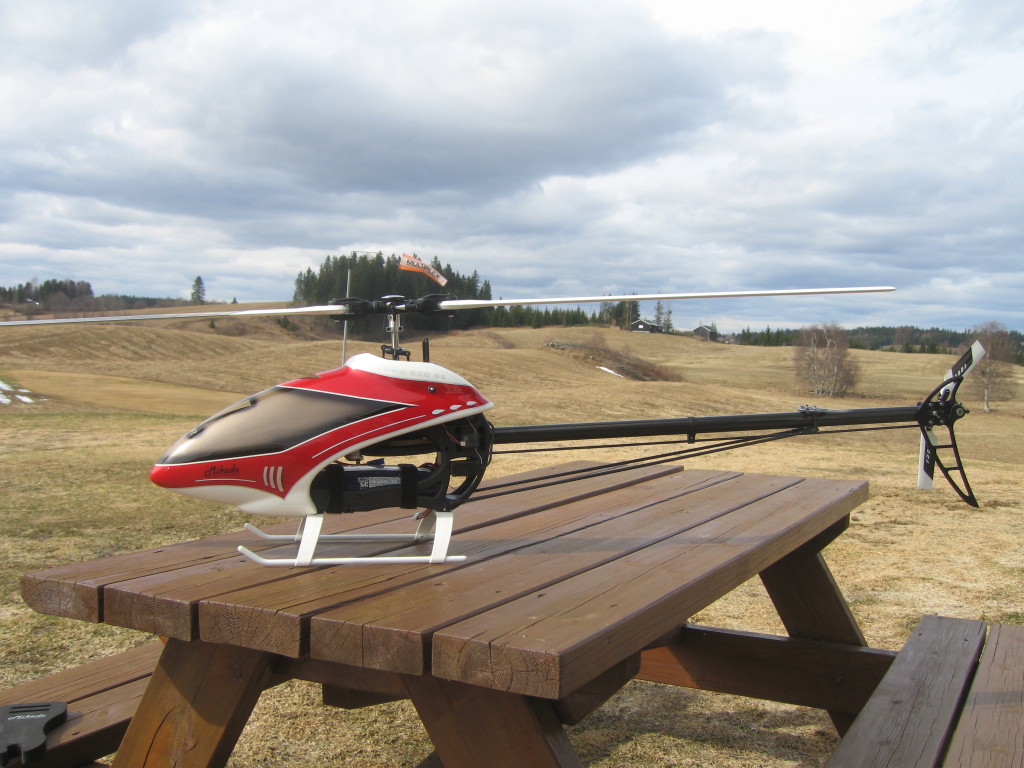

                Tenkte kanskje å legge ut noen nyere bilder enn de mørke triste fra maiden i februar.
                Her er fra første dag det var åpent på den lokale stripa i år:

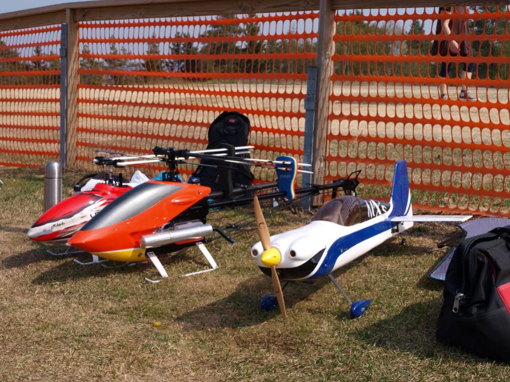

                Her er et bilde fra påsketreffet hos Blackbird. Den gjemmer seg bak en Synergy N9 så ser man størrelsen.

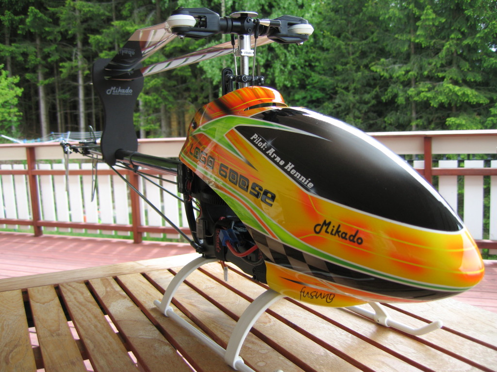

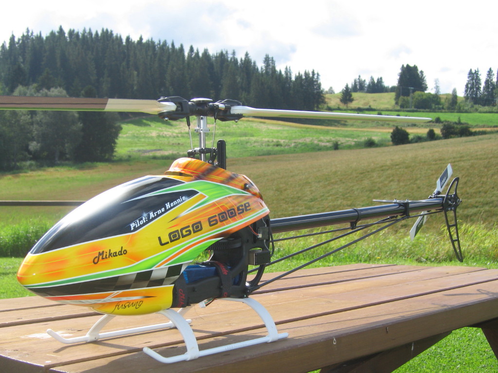

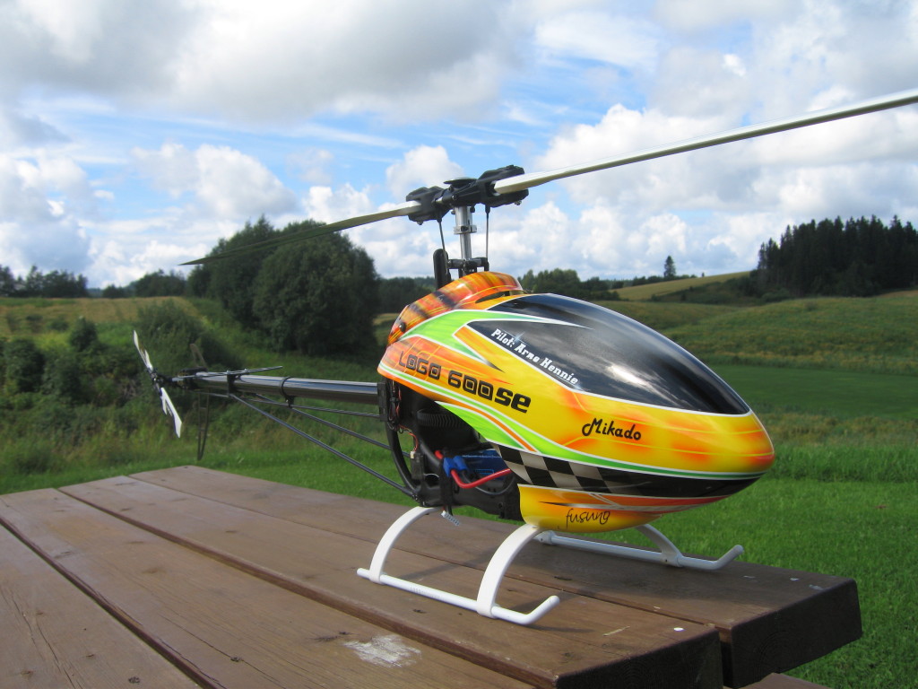

                  Det er vel lov å blinge litt...

                        Faen, den var najs, Arne!! Grattis med ny canopy!

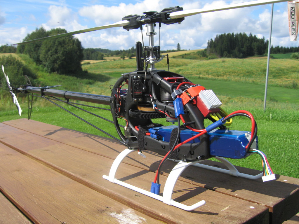

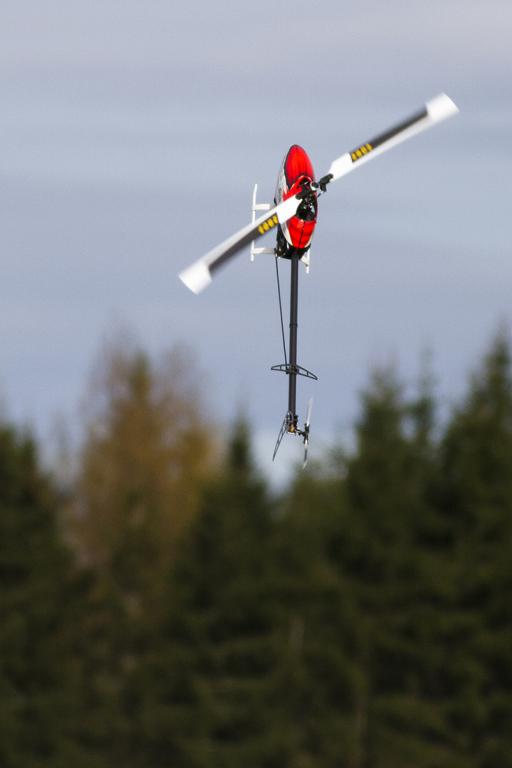

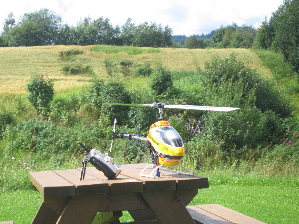

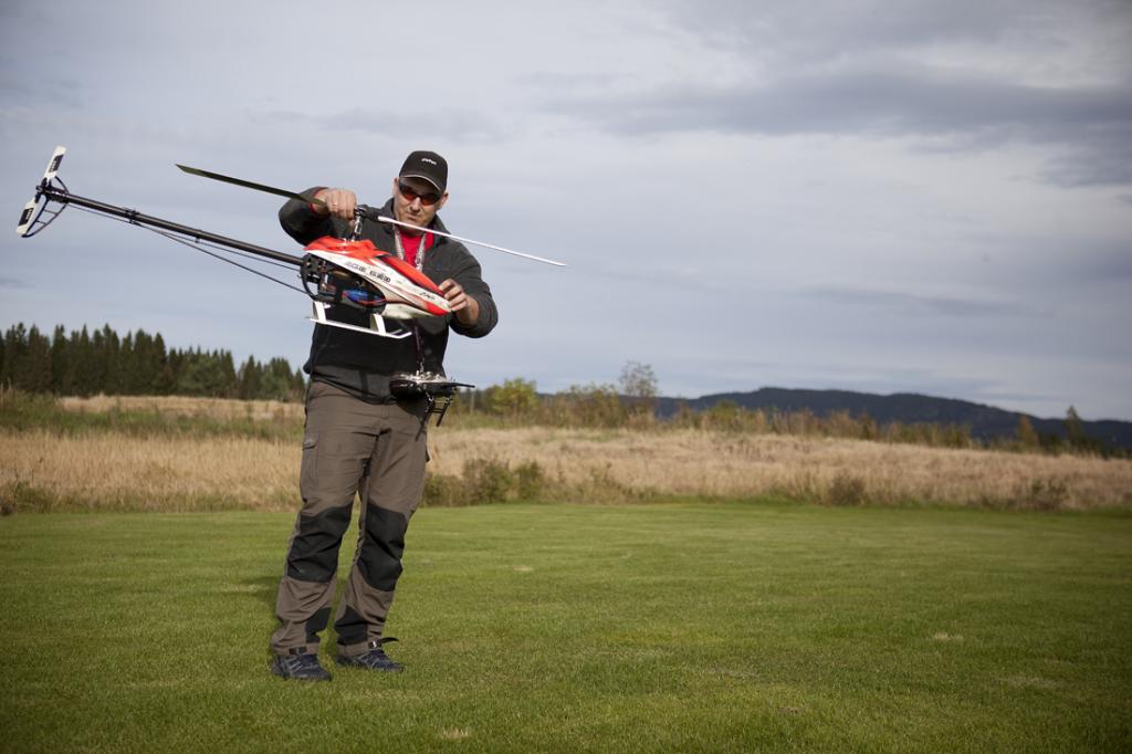

                            Nå har jeg flydd denne Logo'en en del i løpet av sommeren. Den flyr veldig fint, men til 3D begynner jeg etter hvert å føle at den blir litt for lett. Særlig på pitchen er den veldig følsom. Selv med relativt lav headspeed. Før måtte jeg være forsiktig med stikkene for ikke å bogge nitro maskinene. Nå må jeg være forsiktig for at det ikke skal skje for mye. Det kan jo ha å gjøre med at jeg og flyr mye T-rex 550 som blir tyngre, relativt sett. Men jeg ser jeg ikke er alene om å føle at denne blir veldig lett.
                            Jeg har etterhvert fått en 90E maskin til i stallen i form av en TDR. Også har jeg en tredje på vei, en MA Whiplash. Derfor tenkte jeg å prøve Logo'en som 600 maskin. Dette er jo i utgangspunktet en 600 maskin som Mikado har satt på en lengre halebom for å gjøre plass til 690 blader. Så jeg kjøpte et sett EDGE 623 FBL blader og skrudde opp headspeed til en plass mellom 2000 og 2100. (Husker ikke hva det ble til). Jeg har beholdt den lange halen. Og til 3D flyging liker jeg denne modellen enda bedre nå med de mindre bladene.
                            Var en tur på stripa i dag, men der var det så surt og kaldt at jeg ikke orket ta heli ut av bilen en gang
                            Så da får jeg heller trøste meg med noen bilder sommeren som ble veldig våt, men slett ikke kald...
