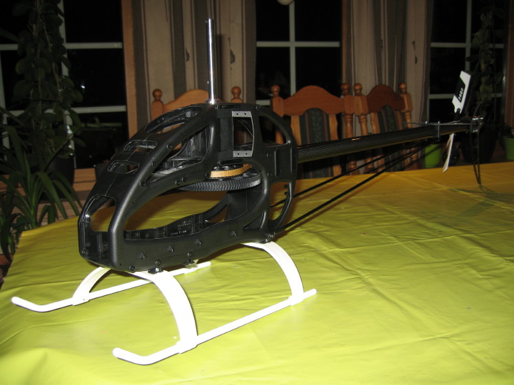

      Har scannet denne beskrivelsen som jeg legger ved her sammen et bildet av herligheten som står å venter på hode og servoer...
        Har satt sammen hodet nå og satt inn motoren. Samt prøvemontert canopy.
        Da fant jeg to rare plastdeler jeg ikke fant ut av hvor skulle. Dvs. jeg fant det ut til slutt. De skulle selvfølgelig vært inne mellom rammehalvdelene allerede på byggets step 1
        Det brukes samme ramme for Logo 500, men den har tynnere hale. På 500 sitter det da noen plasstykker for å tilpasse åpningen til 500 halen. Men det skulle visst værte noe der på 600 også. Da for å fylle opp et tomrom der innfestingen av disse 500-hale reduksjonsstykkene skulle vært.
        Så det lønner seg å lese manualen litt nøyere. Men det gikk bra. Jeg slapp unna med å ta ut halebommen å løsne litt på skruene bak i ramma. Da klarte jeg å få lurt delene inn baki der
        Akkurat nå har det stoppet litt opp da jeg venter på servoene. Har et håp om at de dukker opp i morgen.
        Legger ved noen flere bilder. Bildet av hodet ser vel litt rart ut da ingen linker er satt på, men gadd ikke det da det allikevel må av igjen ifm med oppsett av swash'en.

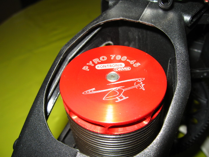

          Hei,
          Jeg har akkurat bestilt meg Pyro 700-45 til min Logo. Var aldri helt fornøyd med Scorpion 4035-500 motor. Lagrene i denne er alt for små og i kombinasjon med at motoren går relativt varmt ryker lagrene fort.
          Jeg har begynt å glede meg til varmere tider.

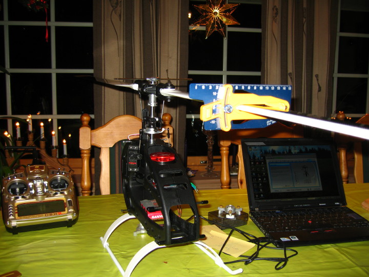

                        Har kommet i gang med servoer og oppsett nå.
                        Det er helt utrolig hvor enkelt V-bar 5.0 Express er å sette opp.
                        Først binder jeg JR radioen til V-bar enheten med Spektrum satelitter.
                        Deretter setter jeg opp alt i radioen. Dvs. "normal" swash, reversing av de kanaler som er nødvendig, subtrim og endepunkter. Deretterkobler jeg servoene midlertidig til for å montere hornene og trimme disse i nøyaktig 90 grader. (På denne modelle gjør jeg det før jeg monterer servoene).
                        Deretter setter jeg inn servoene og retter av swash platen ved hjelp av en swash lever.
                        Et par klikk så var den dønn rett, og den var rett både på maks og min pitch.
ID:	573990 Click image for larger version
                        Deretter skrur jeg på hodet og monterer jeg bladene. Først sjekker jeg phasingen (tror jeg det heter) ved at jeg setter bladene på tvers av heli og sjekker at jeg ikke har noen bevegelse i bladene ved ren aileron input.
                        Så sjekker jeg 0 pitch ved å folde bladene ut mot siden. Jeg hadde litt positivt og rettet dette ved å skru linkene 1 runde inn. Det siste lille tok jeg på V-bar'en.
                        Etterpå kunne jeg kontrollmåle med pitchmåler, og den var dønn i 0.
ID:	573992 Click image for larger version
                        Deretter sjekker jeg maks og min pitch samt cyclik utslag vha. pitchmåler.
                        Jeg satte maks/min 12 grader pitch, (anbefalt mellom 12 og 14), så ser jeg. I hvertfall ikke for lite til min flyging. Og jeg satte cyclik til de anbefalte 8 grader.

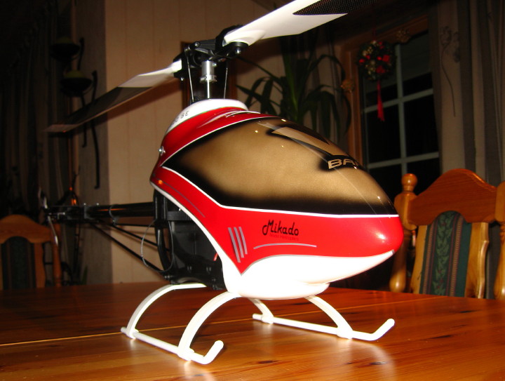

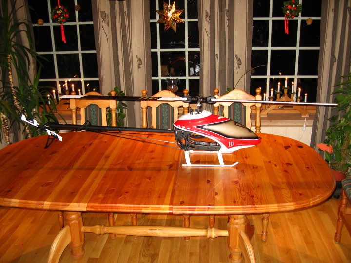

                                Hiver ut et par bilder til. Begynner å se bra ut nå synes jeg. Gleder meg til å kunne prøve den.
                                Ser veldig ferdig ut på bildene da, men mangler fortsatt å plassere ESC, V-bar og backup batteri samt legge opp ledninger.
                                Fikk satt opp halen i går. Samtidig byttet jeg ut skruene som fester servoene. Disse hadde for små hoder til Futaba servoene. Jeg satte på slike carbon plater som brukes til å feste servoene på T-rex 600.
                                Også kom det en UK Quick halemekanisme i posten i dag også som jeg bytter ut med det samme.
