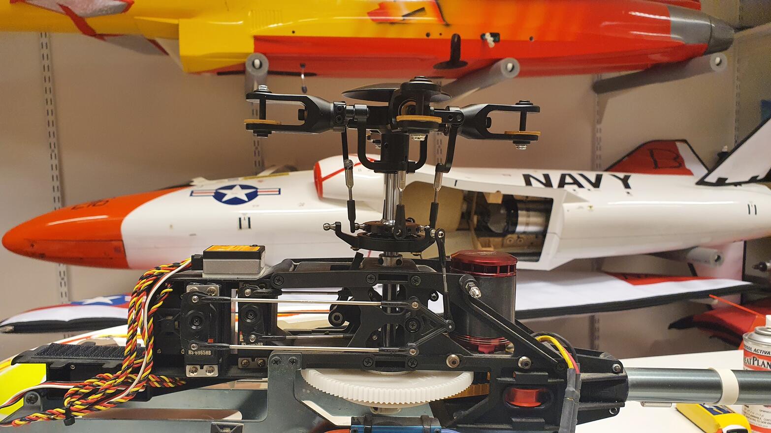

Nytt rotorhode i hus fra Roban. Ser veldig bra ut og uten slark.

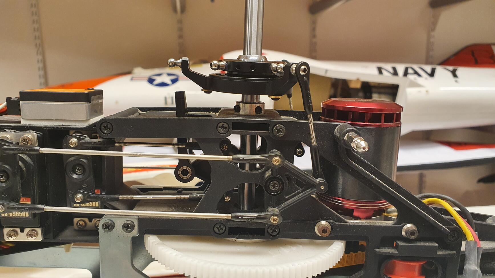

Men trenger litt tips og gode råd for å få dette i havn, blir ikke helt rette linker siden den er beregnet for 140 graders swash, også ser det ut til at Roban benytter 5mm kulelinker med 2,5mm gjengetapper mot Raptor som benytter 4,75mm og 2mm. Hvordan løser jeg dette på en god måte?

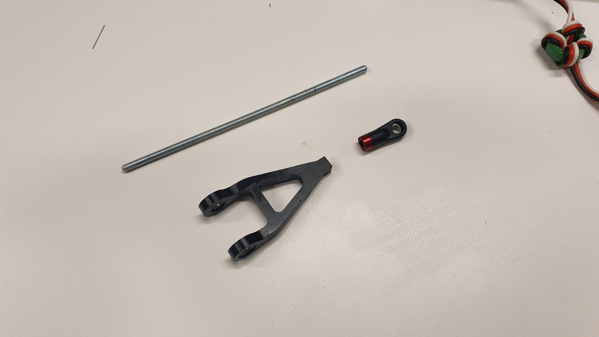

Da har jeg fått litt kraftigere kulelinker fra Trex700x som er 5mm. Videre har jeg bestilt opp noen "optional parts" fra ebay samt en ny hovedaksling siden den jeg hadde var litt trang i toppen for swashplaten.
Thunder Tiger optional elevator arm
Prøvemontering av rotorhode og swashplate. Får ikke helt perfekt geometri på linkene siden swashpalten er en del større en den originale, men går det bra eller burde jeg ta jobben med flyte på overføringene slik at de går 90 grader på?Lars NorbergComment
