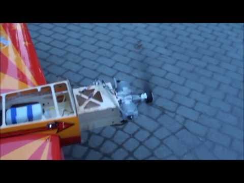

                      Da var motor ferdig montert og første oppstart gjennomført. Blei vel den første på V2`n i Norge
                      Det var litt plunder å få i gang bensintillførsel, måtte faktisk ta opp gasser for å få i gang pumpa, men fiksa det greit.
                      Den startet veldig kjapt og greit når bensintilførselen var i gang. Gikk skjeldent fint med tanke på vibrasjon på første oppstarten.
                      Blir flyving så snart det blir vær.
                      Her er en liten snutt på 2 oppstarten. Gikk vel omtrent 2 min på første.
