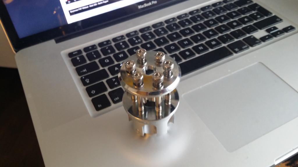

                            Pratet direkte med Fergus på FB ang. hub-problemet på 123`n på Torsdag, dagen etter var en ny hub inkl. frontplate og bolter på vei i posten - og idag dukket den opp på døra!
                            NICE!
                            Så. Da får jeg ta meg en tur ut i garagen i kveldingen å dra av den gamle hub`n, satser på at det skal gå OK.
                            Håper service holder seg slik - veldig bra.

                              Er det annen kvalitet på disse boltene. Syns dem ser like ut jeg
                              Ellers veldig bra service da.

                                Jeg knakk også av en bolt når jeg skulle ta av propellen på min forrige GP 123. At rustfrie bolter setter seg fast i aluminium er jo ikke noe ukjent fenomen. På maritimt utstyr er det jo alltid beskrevet at det må brukes Denstopasta på rustfrie bolter som skal skrus i aluminium men det er jo som en gris og kan vel muligens føre til at slike propellbolter vil løsne. Det beste hadde nokk vært at motorene hadde vært levert med vanlige bolter eller rustfrie bolter med låsetrådhull slik at en kunne smøre dem før en skrudde dem inn får så å låse dem med låsetråd.
