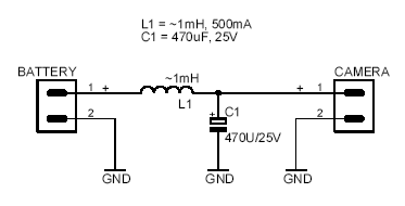

                      Jeg bruker et meget enkelt lavpass filter som sitter mellom (motor)batteriet og videosenderen/camera. Legger med en tegning..
                      Denne tegningen er "rettledene", man trenger ikke ha eksakt de verdiene på komponentene, men sånn sirka..
