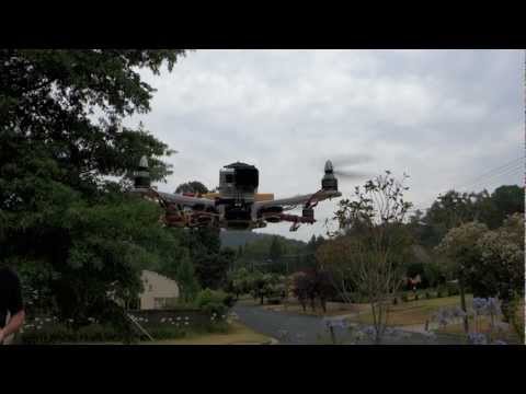

    Nå er det på håret at jeg gir opp hele jello dritten......
    Fikk tatt en super rask test i går.
    Nye motorer og propeller.
    Ballansert etter beste evne.
    Det blåste helt på grensen til å fly, men tok sjansen og hovret litt allikevel.
    1080 60fps.
    Helt håpløst.............
    Grønn gelmatte fra fpvshop.
    Dette var surt ja.
    Er balanseverktøyet ditt bra da? Har selv prøvd 2 versjoner på hobbyking der en ikke kunne stole på balanseringen pga skjevheter i verktøyet.
    Begynner å tro at det er noe i ramma/gimbal. Kanskje få noen nye øyner til å se på oppsettet ditt en gang.
    Mulig det er noe som er oversett?
    Jeg har veldig lik din 550 og er ikke i nærheten av de vibrasjonene med standard dji mototer og propell.
    Vil tro at den grønne matta vil hjelpe, men ikke få bort alt.

      Har en Du-Bro balanserer som skal være det beste.....????
      Gimbal er ettersett og sjekket for slark.
      Rammen virker også velig stiv og sterk.
      Får jo bare glede meg over at videoene er i FARGER.....

          Jeg kjøpte også den Du-Bro saken og balansert begge discoene. Den skal jo være bra. Vet ikke om det ble bedre siden jeg ikke ser forskjell i bilden, men propellene var noe skjeve.
          Vet ikke om det er nevnt, men hva med at gain kan være for høy og vibrerer?
          Er ikke lett å finne ut av nei.
            #275
            Vibrasjoner kommer fra flere områder - en prop som er vektmessig balansert trenger definitivt ikke å være aerodynamisk balansert - litt forskjell på profil/vridning mellom bladene skaper mye vibrasjon.
            Tracking, d.v.s. at bladtippene roterer i samme høyde er også ekstremt viktig
            Motorer og resten av mekanikken rundt disse kan skape vibrasjoner/ujevn gange
            En faktor som mange overser er interferens/resonans mellom vibrasjoner i de forskjellige armene, en liten vibrasjon som knapt merkes i en arm kan akkumulere seg opp til store problemer når den påvirkes av tilsvarende vibrasjon fra de andre armene. Denne type uønsket vibrasjon kan variere voldsomt med motor turtallet (fra ingenting til vibrasjon som følge av noen titalls RPM endring)
            Til slutt - stivhet på ramme og senterstykke. Flekser dette så er ramma som en gele klump....

                    Har du prøvd graupner propeller. De skal være så bra. Bruker bare det. Kanskje det hjelpe litt ihvertfall. Har du testet et annet kamera? Kan jo også være noe bugs med kamera. Veit jo aldri.
                    Graupner er sikkert bra det, men jeg vet ikke hvor vibrasjonen kommer fra.
                    Begynner å mistenke selve ramma..........
                    Vurderer også å fjerne gimbal og fastmontere GoProen.
                    Vi har jo bestillt super matta så da blir det spennende å se hva som skjer.
                    Litt lei av å feilsøke, skulle så gjerne ha vært ute og lagd litt film, men det er litt kjedelig når jeg vet
                    at resultatet er dårlig........
