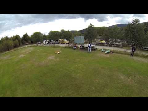

                    Originally posted by bjeff
                    Vel, kameraopphenget tåler ikke dagens lys Det vibrerer. Jeg har kun testet rett ut av boksen, men skal balansere propellene og bytte lageret når jeg får nytt fra HeadRC, så får vi se. Med andre ord er ikke dette en BNF kameraplatform, noe jeg i og for seg antok basert på egen erfaring med å fjerne vibrasjoner. Men kvadden flyr imponerende bra.
                    Var det verre eller bedre en dette?

                      #25
                      Omtrent det samme. I grålys ser jeg knapt vibrasjoner, men i sterkt dagslys blir det som din. Virker lagrene dine OK? Skal balansere propeller i kveld, og se om det blir noe bedring. Deretter nytt lager. Deretter blir det vel å begynne å jobbe med selve opphenget. Man kan jo feks håpe at silikondemperne er FOR slappe, og at noen ørepropper imellom platene kan avhjelpe.

                        Nei har ikke merket noe med lagrene ennå...

                          Hadde du balansert propellene før videoopptaket? Nå er propellene mine balanserte, men for å være ærlig tror jeg det handler om mer enn balanserte propeller her.

                            Nei ikke gjort noe jeg, er rett ut av boksen.

                              Det har blitt ganske mye bedre med balanserte propeller. På disse propellene syntes jeg det var enklest og best å bruke klar kontortape på undersiden, en metode som ellers byr meg imot. Neste steg er å bytte lager, og deretter plundre litt med opphenget, så blir det nok akseptabelt.
