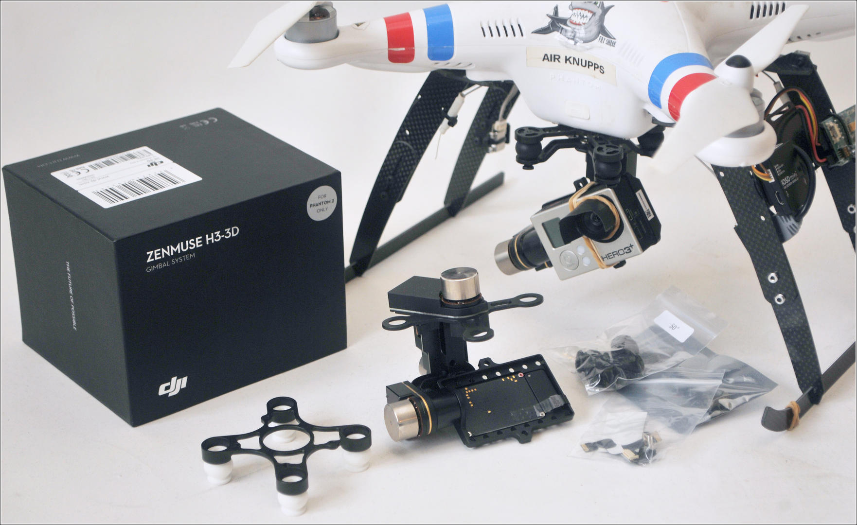

          Da var den nye gimbalen på plass og ja det funka rett ut av boksen.
Name:	Ny_Zenmuse 3 akse gimbal.jpg
          Da blir det testing når været er på min side
          Nesten for galt å sette den gamle gimbalen i hylla. Noen som vil kjøpe den?

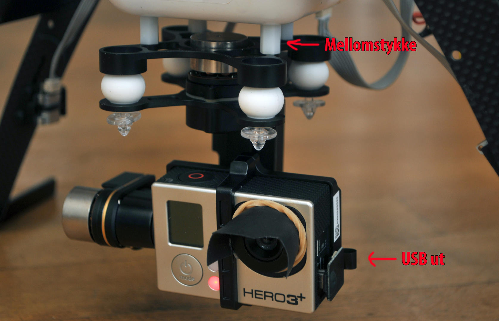

                    I dag skulle jeg prøve FPV med den nye gimbalen.............
                    men i brillene var det svart gitt
                    Bare OSD signalene kom frem, ikke kamera bildet.
                    Har sjekket opp og i mente og skjønner ikke helt hvor videosignalet blir av?
                    Da jeg skulle montere gimbalen fant jeg ut at yaw motoren gikk opp i skroget på undersiden av Phantomen
                    Hadde et par mellomstykker som jeg satte på og det fungerer helt greit, men hva mener DJI med å ikke legge ved et mellomstykke?
                    Helt utrolig merkelig. Vet at noen senere versjoner har et hull i skroget til motoen, men ikke på min tidlige versjon
                    Det andre jeg ikke likte var video out fra miniUSB fra kamera til en meget tynn og skjør flatkabel som må taes ut for å komme til minnebrikken
                    Ikke bra...................................
                    Førsteinntrykket av denne gimbalen var så som så, men leverer den så skal jeg tilgi den.
                    Her blåser det stikker og strå, så noen testtur blir det ikke i dag.
