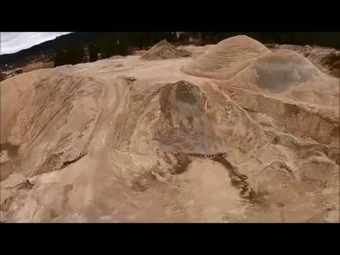

        Litt lek i en sandgrop
        - Håvard Glad Andreassen
        - YouTube.com/Warbirdpilot
