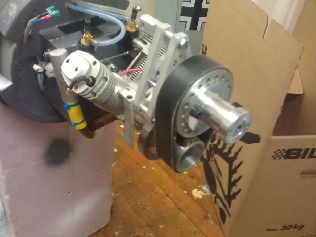

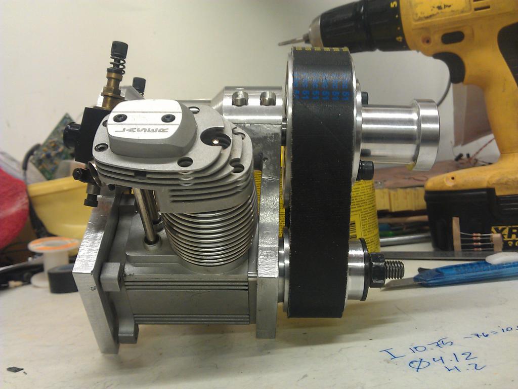

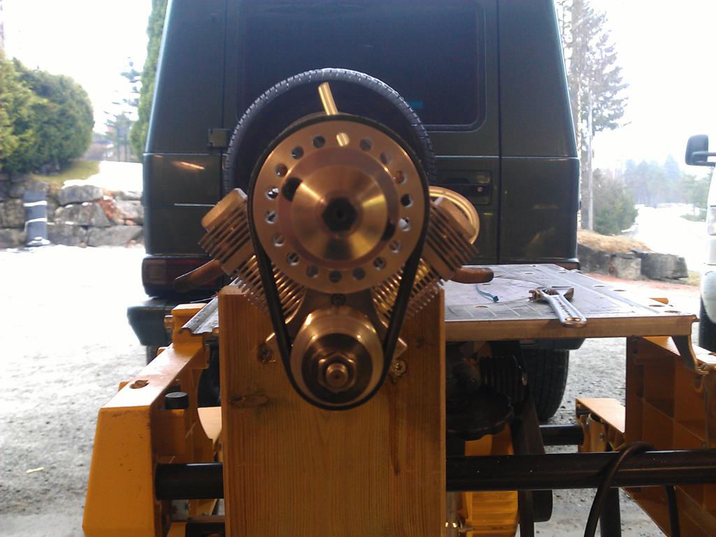

    Så nå blir det en Laser300V, og utvikling av eget gir til Laser. Prøvde meg frem litt med gearet til Mick Reeves og har lagt noen planer Click image for larger version
ID:	631189Click image for larger version

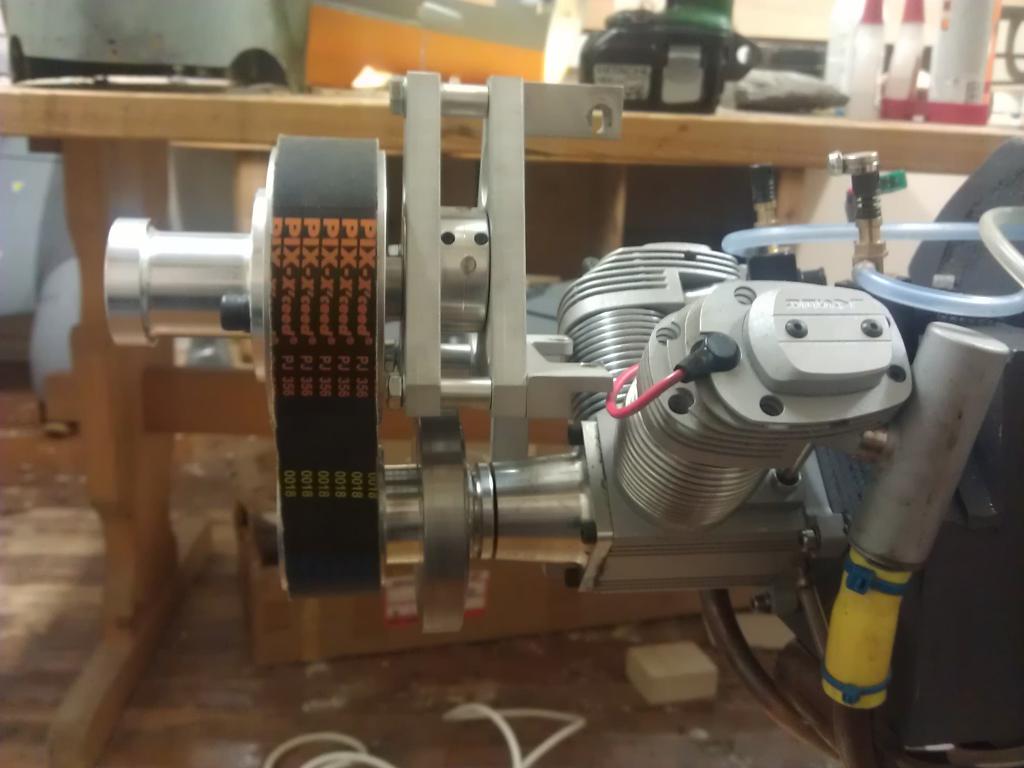

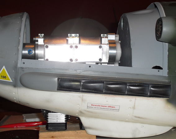

ID:	587506Click image for larger version
ID:	587507itt oppgradring. Motorløsningen nærmer seg, men jeg venter på en Laser300V. Forløpig har en 200V vært testmotor.
            Understell har kommet fra Sierra og servoer er klare.

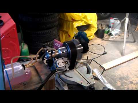

                  Her er motoren live .

                        Det blir nok bare lagd dette. Altfor arbeidskrevende, men jeg har vært i kontakt med Laserfabrikken.
                          Har testet ut giret med svinghjul i dag, og det virker lovende. Fin tomgang og ikke noe rykking i reima.
                          Testpropellen i dag var i overkant stor, og vi oppnådde kun 3500 omdreininger med 26x12" trebladet. Med 300V tenker jeg oppsettet blir perfekt.
                          Merket også at det var svært lite vibrasjoner tross giret.

                            Jøye meg, det ser ut for at dere har løst problemet med å få en stor nok motor inni den smekre 109-G nesa, PLUSS å få fin lyd! (Ja, nesa til en 109 er mere kompakt enn spitfire'n....)
                            Nobelprisen i Bf-109 går til dere!
                            Hatten av til til Team-109 som har både støpt deler i aluminium, maskinert og borret, hatt ideen til å bruke Mick Reeves' G-62 gear, og allt dette inn i en Laser V-twin.
