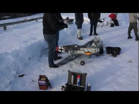

                      Det ble en video også;

                        Må fly meg inn på denne,og sjekke fuelsystemet tror jeg,

                          Det er nok bare en justering for å få til de landingene. Har nok lite med pilot-egenskapene å gjøre.
                          Jeg tror årsaken er for høy eksponent på høyderoret, kanskje i tillegg litt for lite utslag (på høyderoret).
                          Pluss litt framtung.
                          Dersom du har dual-rate mulighet, tror jeg at jeg ville lagt inn mulighet for et valg med 25% mere max-utslag, pluss
                          redusert eksisterende eksponent med halvparten.
                          Landingene ligner mye på Stuka landingene mine i begynnelsen. Og de kom jo av at den var framtung, pluss for lite utslag.
                          Hver gang den tipper ned med nesa, får du for lite høyderor når du drar i stikka. Lite skjer , før den kommer, og du drar kanskje enda mere
                          for å få opp nesa....flyet øker hastigheten mens nesa er nedover, og plutselig "tar" høyderoret, og nesa går opp, men da litt for mye....
