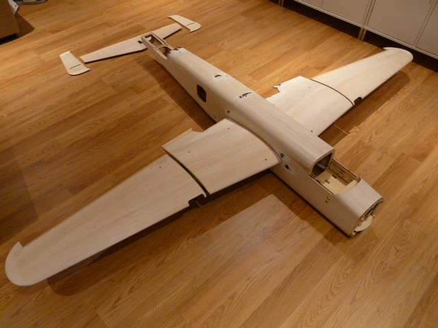

    Top Flite B-25 Mitchell, the 3rd
    Begynte så vidt på en byggetråd for min tredje B-25 på det gamle forumet. Siden tråden aldri kom skikkelig igang der kan jeg bare komme med en liten recap: Dette er min tredje TF B-25. De to forrige tok av, men landet aldri. Nummer en pga defekte mottagerbatterier. Lang historie, gidder ikke ta den om igjen. Nr to gikk i åkeren etter at babord motor løsnet. (Leksjon nr 1 i Loctite). Som kjent er alle gode ting tre...
    Denne gang skal jeg gjøre noen modifiseringer ift tidligere:
    Skala bombeluker.
    Flite Metal finish.
    Elektriske retracts med sequencing på hjuldører.
    Noe mer skaladetaljer.
    Motorvalget er ikke endelig avgjort, men etter tips fra Kwik ligger det foreløpig an til Saito FG-14. Hadde opprinnelig tenkt 2xSaito FA-90 twins, men det var det evinnelige sølet, da. Men lyden...lyden av to twin.....hmmm. Må nok tenke litt til.
    Status så langt er at jeg har fått en rull med Flite Metal i posten og da er terningen kastet. Monokoten som en eller annen kineser har lagt sjela i, ble flekket av i løpet av en drøy time i går. Gikk veldig greit å få av, men der de har sparklet satt den ekstra godt. Må bruke litt mer tid der, så er det dags for glassing.

        Anders: Liker også B-25´en godt. Tidligere erfaringer med dette kitet er at til ARF å være er det kjempebra bygget og pent å se på. Dog bør det forsterkes litt her og der, f eks motor og servofester.
        Kenneth: Har vært på Youtube og kikket litt. Der finnes snutter med begge motoralternativer. De høres bra ut begge to. Eksosen fra motorene vil komme ut like foran hjulbrønnene hvis jeg velger boxere, så man kan jo bare tenke seg hvordan det vil se ut inni der etter en stund. Ikke så hysterisk mye jobb å glasse, synes nå jeg. Bør dessuten gjøre det for at finishen skal holde i forhåpentligvis flere år. Madammen er neppe forsmådd så lenge hun får være med på Warbird Weekend...
