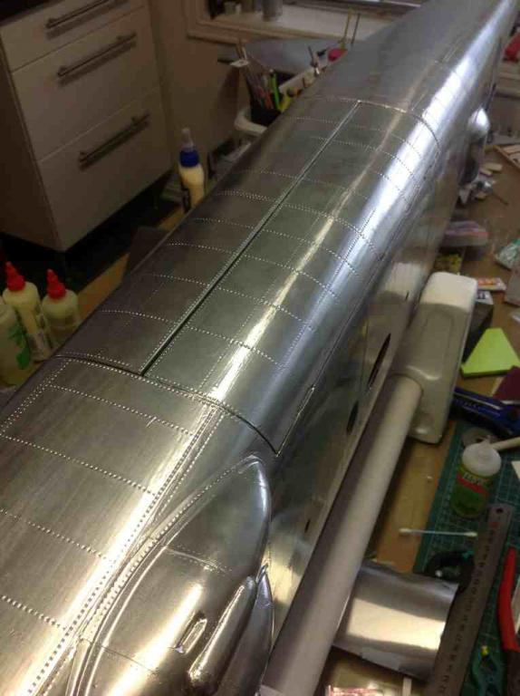

    Går ikke så fort dette her, men har satt fart nå! Skal være ferdig i god tid før Warbirdweekend. Bombeluker ferdige og limes straks. Mekanikken fungerer. Har valgt meg ut en maskin som heter "Big Jamoke". Blir grønne halefinner. Flere bilder om litt! Click image for larger version

      Så, etter litt metallarbeid:

            Har nå kjørt begge motorene (Saito FG-14B) et par tanker i benk. Får ca 9600 RPM med APC 13x8 propeller. Tenker å kjøre dem et par tanker til før jeg monterer inn i flyet. Greie å starte og ser ut til å gå fint. Har Master Airscrew 14x8 2-bladere og 13x6 3-bladere liggende klare til de skal i flyet.
