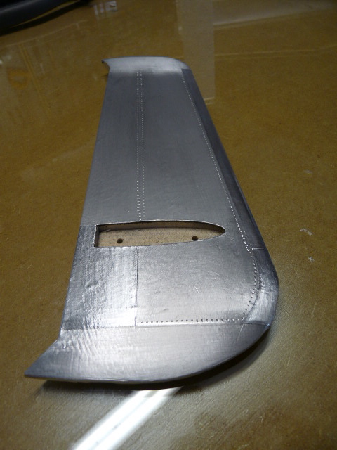

    Da har jeg prøvd meg med FliteMetal på den ene halefinnen. Denne gang bare med bare å pusse lett på glassfiberen. Preget også inn nagler med et medfølgende trinsejul. Kjempelett!
ID:	588409Click image for larger version
    Resultatet ble greit nok. Hvis du ser veldig nøye etter vises glassfiberveven gjennom. Kommer nok til å fylle litt mer i glassfiberen på resten av flyet for å unngå det. Enig med Geir at det det gjerne kan se litt "røft" ut, men Kwik har også et meget godt poeng. Spesielt skjøter på glassfiberen vil ikke se bra ut dersom ikke grunnarbeidet er bra. Så nå er det bare å fortsette!
