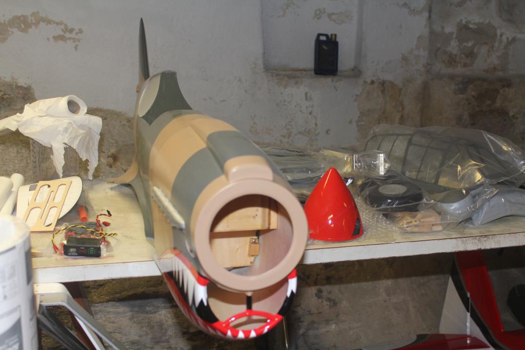

                Du ser jo litt hvoir mye plass det er her om du ikke er ferdig med eksos ennå?
                http://www.modellflynytt.no/thread29860.html
                • lars_30
                  • Jan 2012
                  • 482

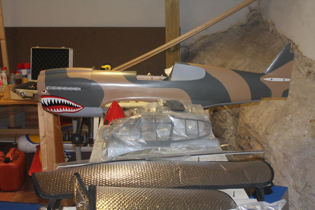

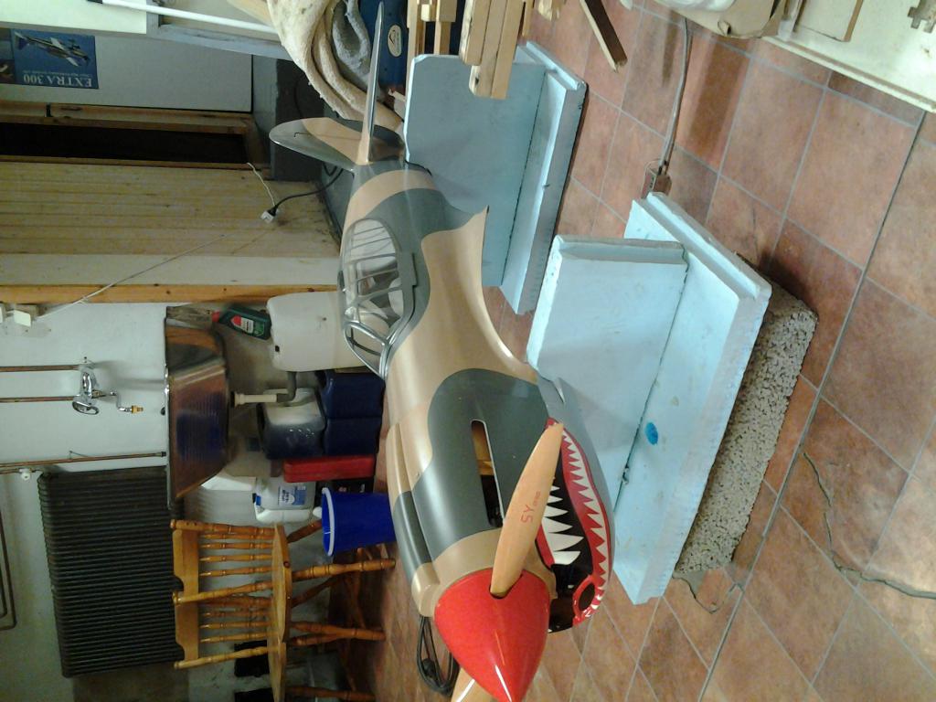

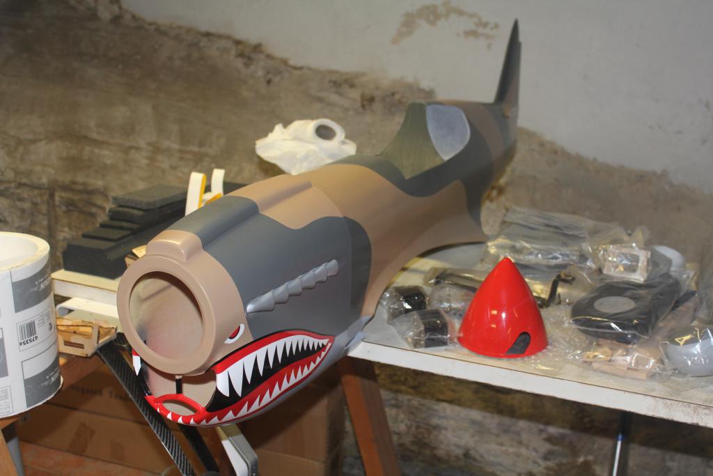

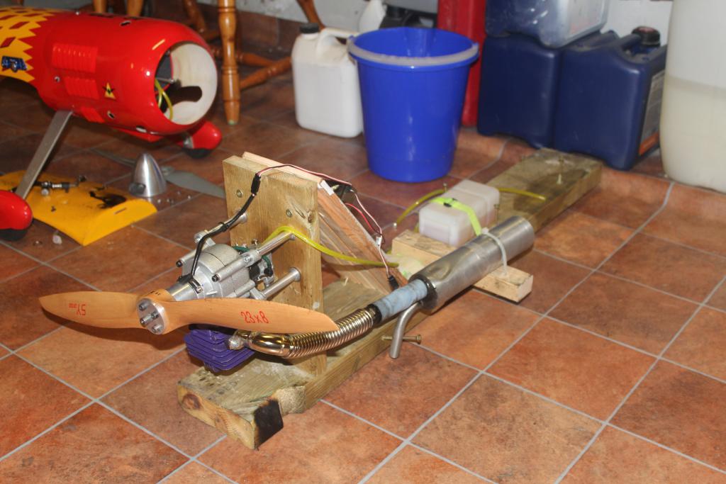

                  Nei jeg har ikke fått rota meg til å begynne enda gitt...
                  Har kun fått lakka litt og testkjørt GrPro motoren jeg hadde tenkt å putte inn der.
                  Etter litt modifisering av tenningstidspunkt syns jeg faktisk den blei brukbart frisk... 6600 med 23*8.
                  Skulle være bra nok for warbirdflyving...
                  Får vel se og begynne på den snart...Click image for larger version
ID:	592935Click image for larger version
ID:	592936Click image for larger version
ID:	592937Click image for larger version

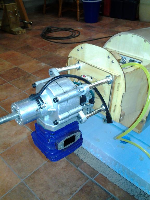

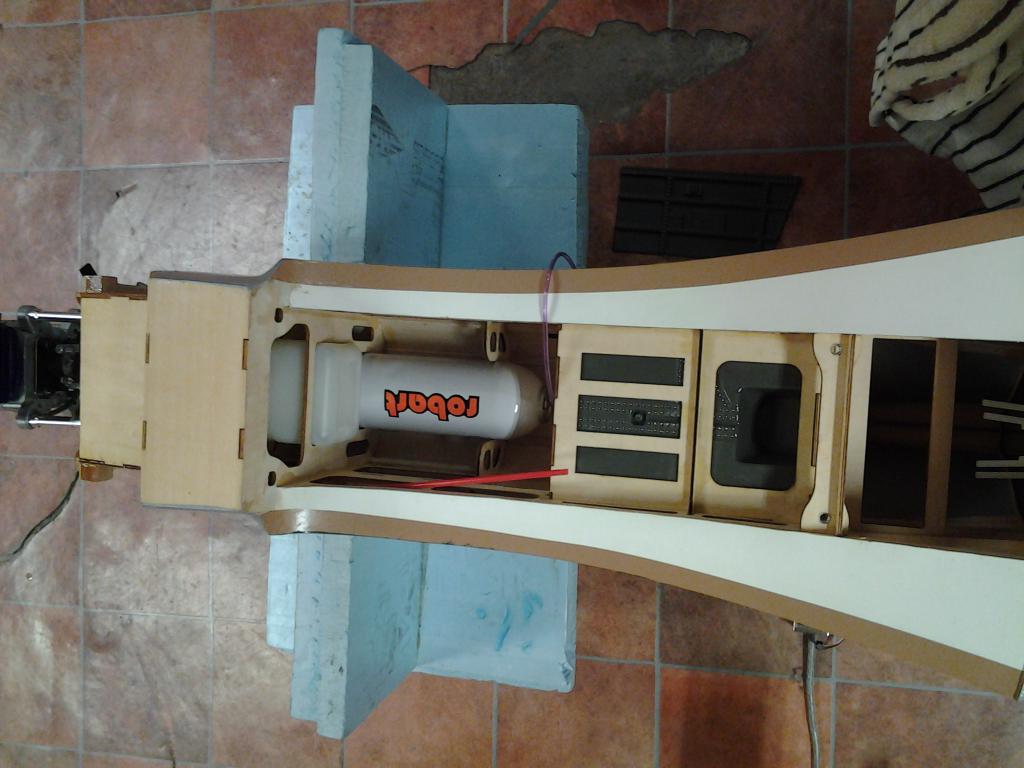

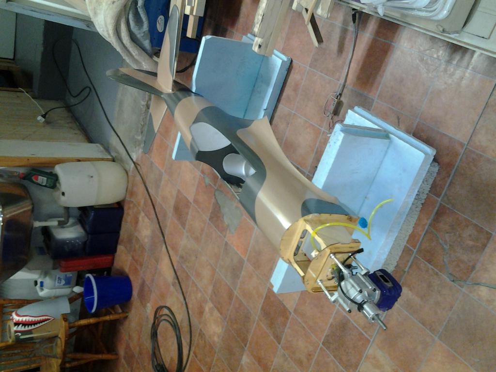

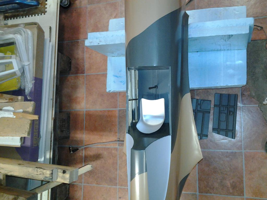

                    Vært dårlig vær her i helga så da her jeg endelig fått rota meg til å begynne!
                    Montert inn motor, delvis lagt opp overføringer til throttel og choke, lagt inn tank og lufttank.
                    Har også begynt innliming av cockpitdetaljene.
                    Det blir håndlagd skalaeksos på denne. Er så heldig å ha fått hjelp av en hyggelig sveiser i klubben her ute...
                    Har dermed skjært vekk den "feike" for å gjøre plass til den skikkelige!
                    Har ellers bestilt og akkurat motatt Robart retracts. Dette har vi trua på!Click image for larger version
Name:	2012-10-14 20.20.41.jpg
ID:	593737Click image for larger version
Name:	2012-10-14 20.20.55.jpg
ID:	593738Click image for larger version
Name:	2012-10-14 20.21.17.jpg
                    Hangaren full av drit...
                    • lars_30
                      • Jan 2012
                      • 482
                      Og litt flere bilder...Click image for larger version
Name:	2012-10-14 20.21.36.jpg
ID:	593740Click image for larger version
Name:	2012-10-14 20.22.34.jpg
ID:	593741Click image for larger version
Name:	2012-10-14 20.34.09.jpg
                      Blir den ikke vakker?
