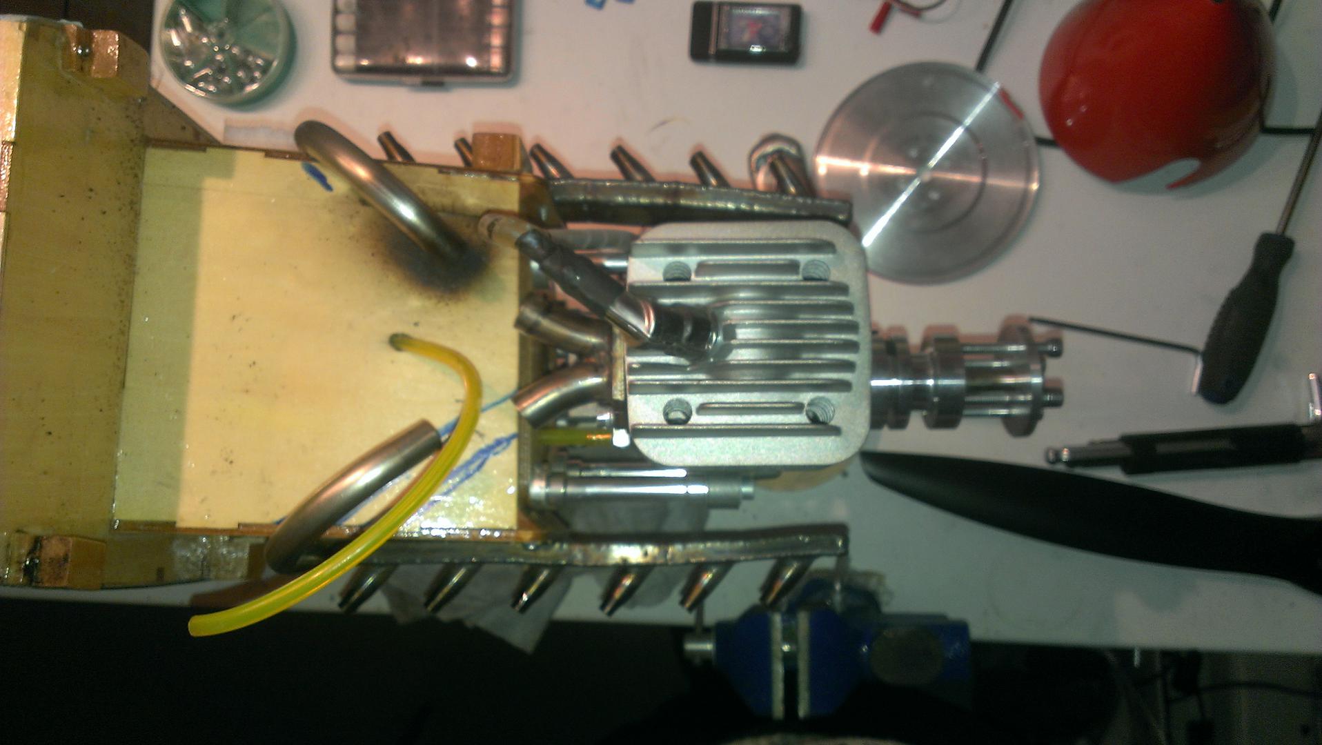

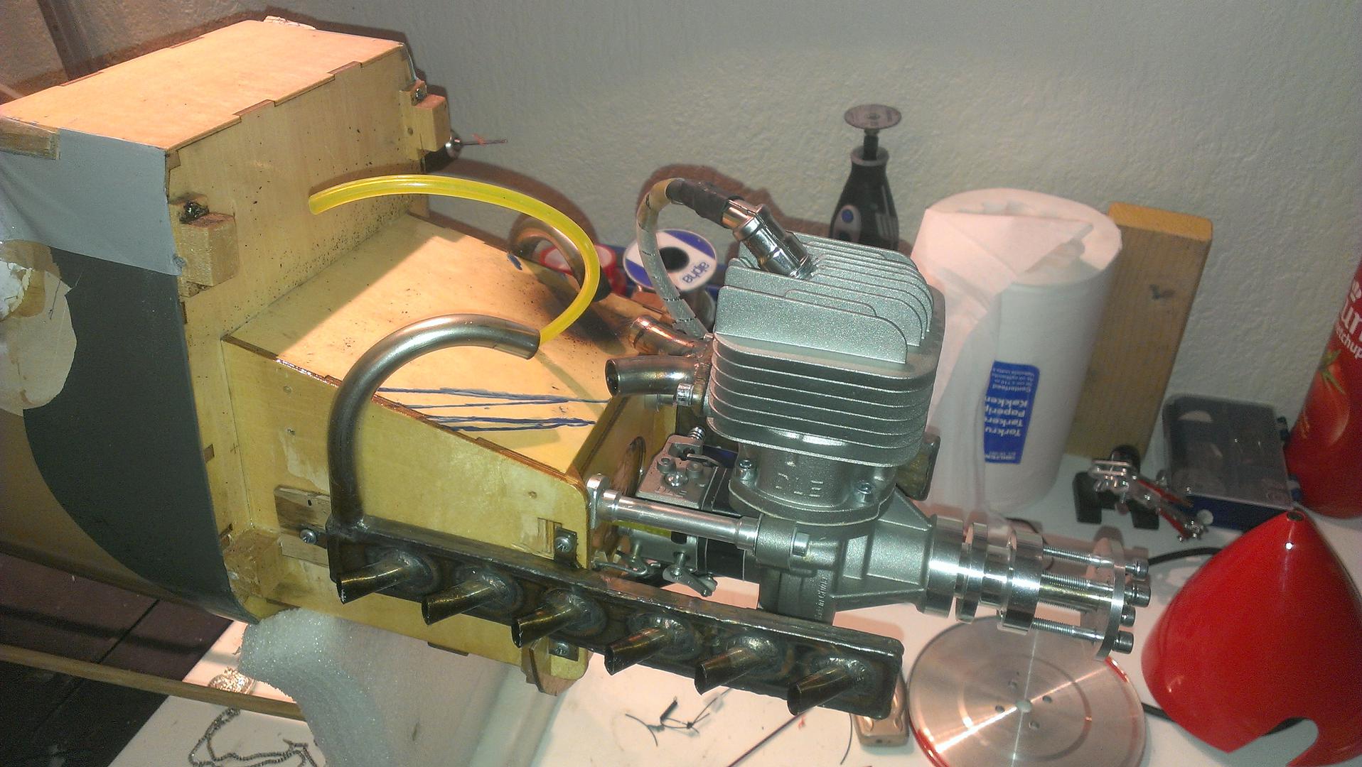

                    Da har jeg vært og hentet Lars sin P-40 som har stått til lagring et års tid da han hadde et uhell med denne pga litt lav motoreffekt i avgang.
                    Litt usikker på om jeg skal sette på en litt mindre propell enn den 23x8 propellen han prøvde og bare fly den med litt mindre power, har jo ikke lyst til å ta av det flotte anlegget som de har brukt så mye tid på...noen ideer til hvordan man kan lage det litt mindre restriktivt kanskje? Sette på større rør?
                    Skal teste med litt forskjellige propeller og se hva jeg får av RPM.

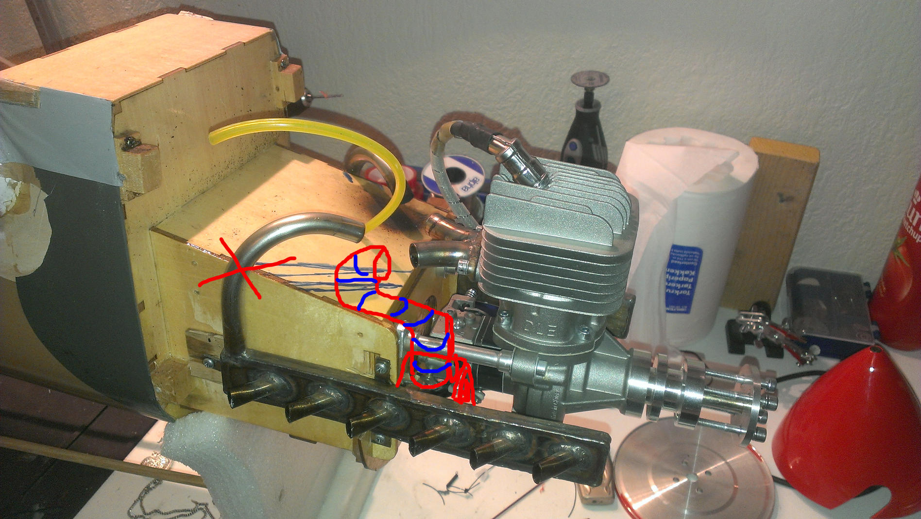

                    En ide kan være å ta av de to tynne rørene som går bakover til eksosen med tykkere rør og flytte de til midt på eksosboksen/utløpene.. Noen som er gode på sveising som kunne tenke seg å hjelpe?

                      #55
                      Kanskje noe sånt?

                          Tror det kommer til å hjelpe betraktelig. Selve eksos stacken har jo nok åpning. Bare å finne en hyggelig TIG sveiser nå da
