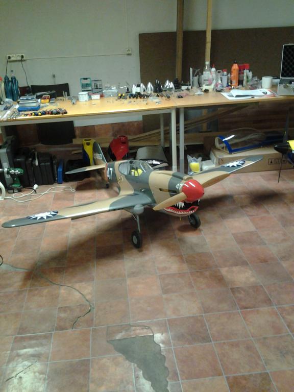

        Ja da har vi fått gjort litt til...
        Montert side og høyderorsservoer, montert halehjulsretract, montert luftventil og servo til retracts, montert vinger komplett med alle servoer og retracts og prøvemontert hele sullamitten. Det ble slett ikke så værst... Snart klar til prøvestart. Må bare få sveiset denne eksosen først...
        Gjorde en ..... tabbe da... Veit nesten ikke om jeg tørr si det engang... Klarte å sette wingjoineren feil vei uten å sjekke om den passa... Tok det jo som en selvfølge at det skulle passe! Jaja, sånn er det...
        Endte opp med å måtte borre den ut igjen+ litt av vingen... Men fikk da limt alt sammen igjen og laga en hjemmelaga wingjoiner av noe så enkelt som en 2*4 stump... Det funker helt sikkert...Click image for larger version
Name:	2012-12-06 22.26.24.jpg
ID:	595073Click image for larger version
Name:	2012-12-06 22.26.44.jpg
        Da står det igjen montering av throttel og choke servo, montering av brytere, batterier og mottaker, samt igangkjøring av retracts og justering av ror og roroppsett...

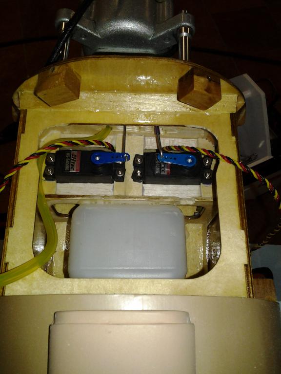

          Da er throttel og choke servo montert. Bygde eget servofeste helt foran, rett bak firewall... Syns selv det ble meget bra...Click image for larger version

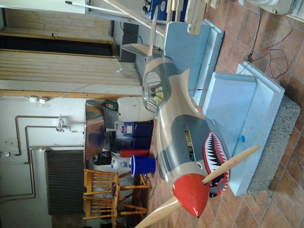

              • lars_30
                • Jan 2012
                • 482
                #22

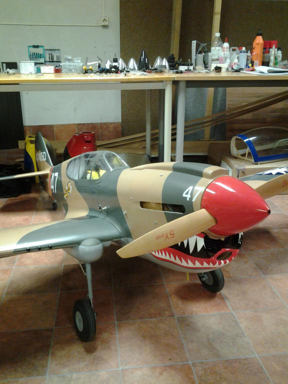

                Da er denne omsider ferdig.
                Huttetu så mye jobb det er med en sånn... Måtte den leve lenge så det blir en stund til neste gang en må bygge/montere en slik!
                Står igjen for sveiseren min å bygge eksos, ellers får den stå og kose seg nedi hangaren til vårsola titter frem, snøen har smeltet og det er vindstille en dag. Av de 4 flya jeg har planer om å ha maiden på er denne den modellen jeg er desidert mest nervøs for å ta opp...

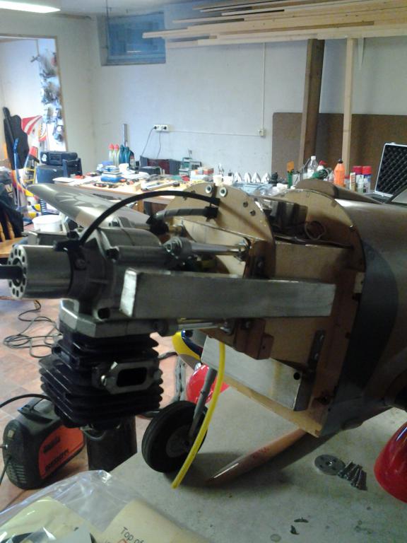

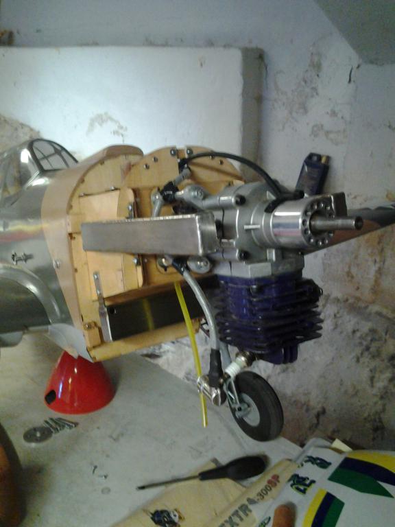

                      • Jan 2012
                      • 482
                      #25

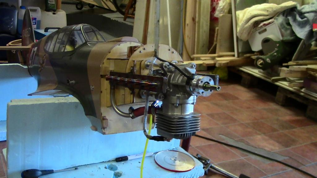

                      Da har vi prøvd oss på litt eksos sveising...
                      Kort fortalt ble vi enige om at å få til noe brukbart headeropplegg på den Grpro motoren jeg har satt inn her så måtte vi ha skjært hull i cowlinga...
                      Det ble rett og slett for trangt. Kunne vel kanskje ha truga det til, men ville nokk gått på bekostning av effekten på motoren, samt at cowlinga ville ha smelta som følge av for lite klaring...
                      Vel... Dette kunne jeg jo ikke gjøre når denne ble så strøken ellers, så fikk bestille en DLE 55 RA da... Var ikke helt med i beregninga, men føler jeg får fullføre like godt som jeg har begynt...
                      Satser på å sveise ferdig og prøvestarte iløpet av en sånn måneds tid når vårsola begynner å titte frem...
Name:	2013-01-19 13.32.36.jpg
ID:	596818Click image for larger version
Name:	2013-01-19 13.32.48.jpg

                      • Caasberg
                        • 207
                        #26
                        Haha, du står på og handler gladelig litt ekstra. Men blir fin kjærre, det er sikkert.
                        • spitfire
                          • Apr 2006
                          • 467
                          #27
                          Ser ut til at du strever med det samme som meg, jeg tenker på det samme eksosopplegget og jeg har allered bestilt en DLE 55 RA, Jeg ser fordelene med å ha eksosporten bak, da kan man ha en rimelig tjanse til noe selvmek potteopplegg. Jeg skal ha det på en Topflite Mustang som jeg har hatt en DA50 i nåi 6 år....

                          • lars_30
                            • Jan 2012
                            • 482
                            #28
                            Jepp... Fikk ikke mer enn 1.5-2 cm klaring fra motorblokk til cowling... Det er rett og lsett ikke nok for å få laget noe skikkelig...
                            Vi får se lyst på det... DLE 55RA er sikkert en kjempemotor vi kan ha glede av i mange år fremover...

                            • lars_30
                              • Jan 2012
                              • 482
                              #29
                              Ny motor er ankommet, montert og prøvestartet...
                              Den startet lett og gikk pent!
                              Hvor blir sveiseren av tro?
                              Hangaren full av drit...
                              • lars_30
                                • Jan 2012
                                • 482
                                #30
                                Da er eksosen ferdig!
