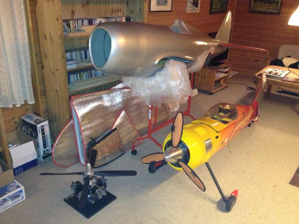

                  Det går fremover med min egen CARF P47 etterhvert også.
                  Servoer i vinge er innmontert, likeledes er sideror og høyderor m/servoer montert. Neste blir innfesting av halehjulet før pull-pull systemet på sideror/halehjul settes opp. Deretter er det tid for å konsentrere seg om innfesting av hovedhjul.
                  Jeg legger ved et bilde av kroppen på flyet ved siden av en CARF Yak-55 SP 2.6 m, som heller ikke er utpreget lite. Det blir imidlertid nokså beskjedent sammenlignet med den massive kroppen på "Jug"-en.

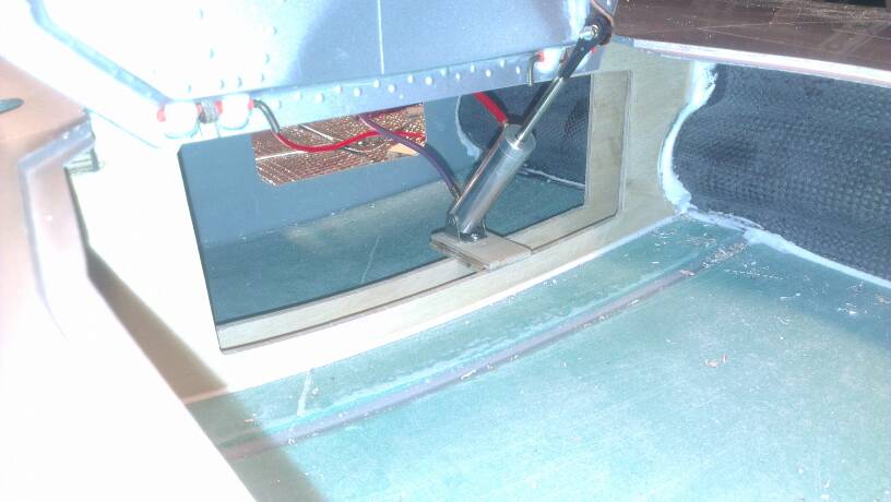

                            Da er den på bordet og høyre vinge er klar. Mye bra og ferdig tilpasset men aner ikke hva de har tenkt på når de støper inn karbon forsterket understellsfeste som man må bruke 6mm plywood som igjen må skråslipes og tilpasses når carf gsp selger tilpasset Sierra understell. Knot ig helt unødvendig. I tillegg har luftsylinder til hjul lukene for lang vandring så man må modifisere. Ikke noe big deal men burde vært totalt unødvendig.
                            Flaps og balanserorsservoer er drop in og klar på kort tid.
                            Kommer litt flere bilder etterhvert, men hiver ut et par fra mobilen

                              Hva slags redskap brukte du for å skru inn balanserorsservoer?
                                #30
                                Re: CARF Thunderbolt - Moki 250
                                En avkuttet skrutrekker som ble skjøtet med tynt kobber rør fra Bauhaus. Og litt rask sølvlodding
