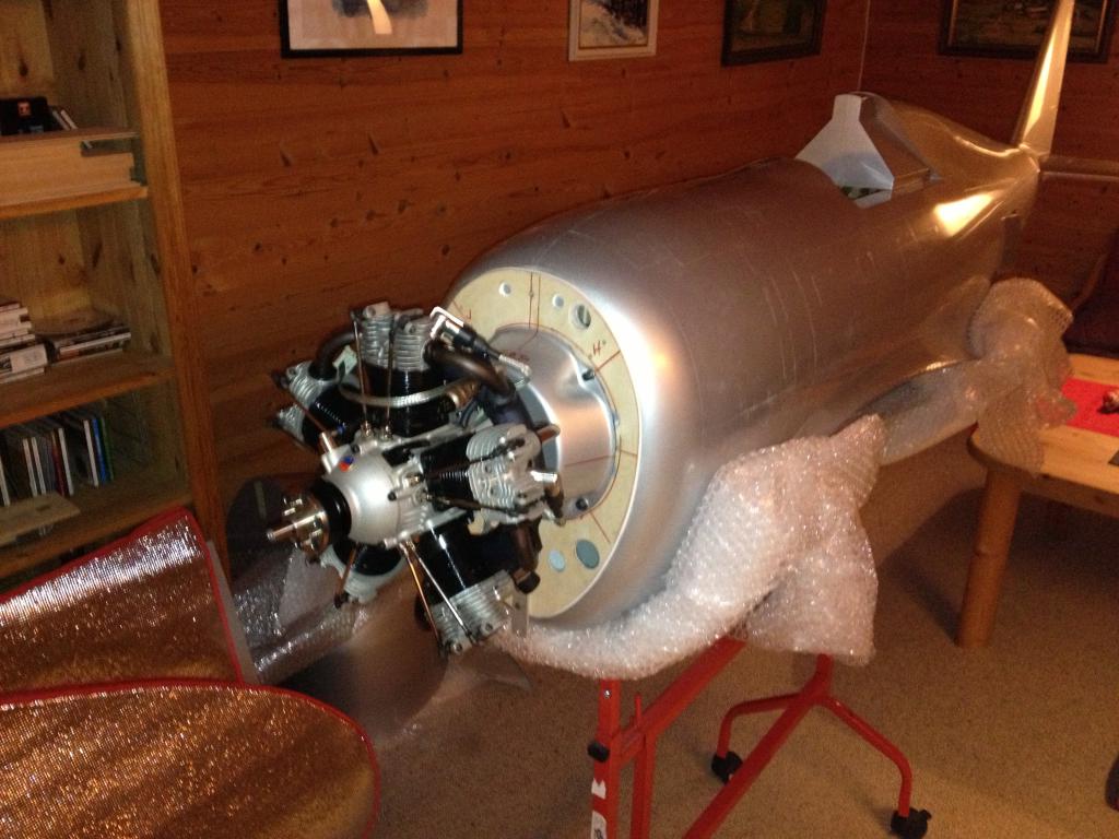

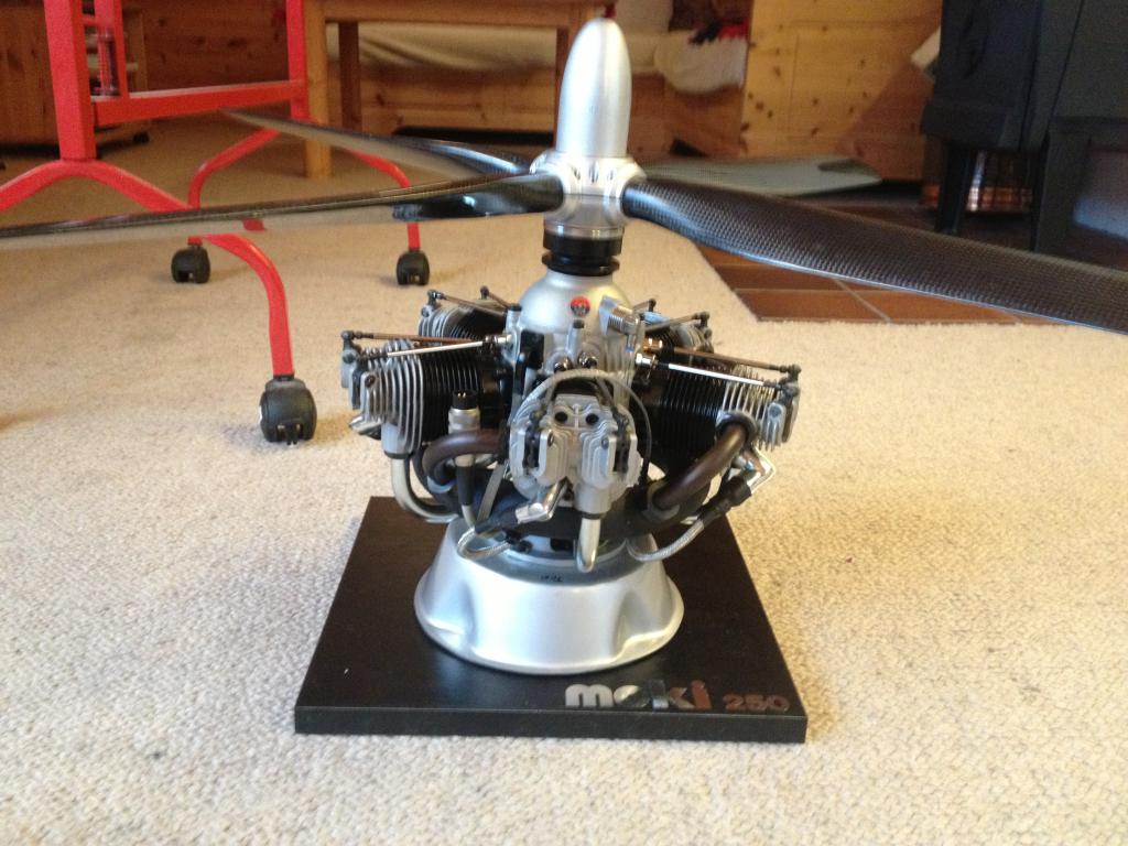

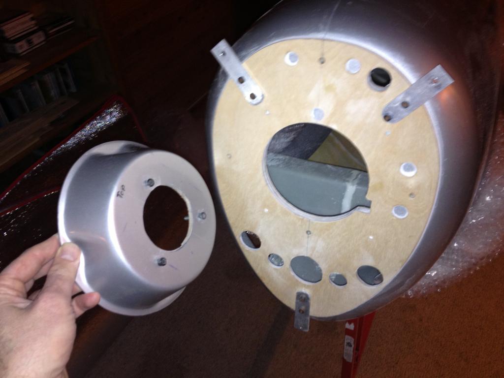

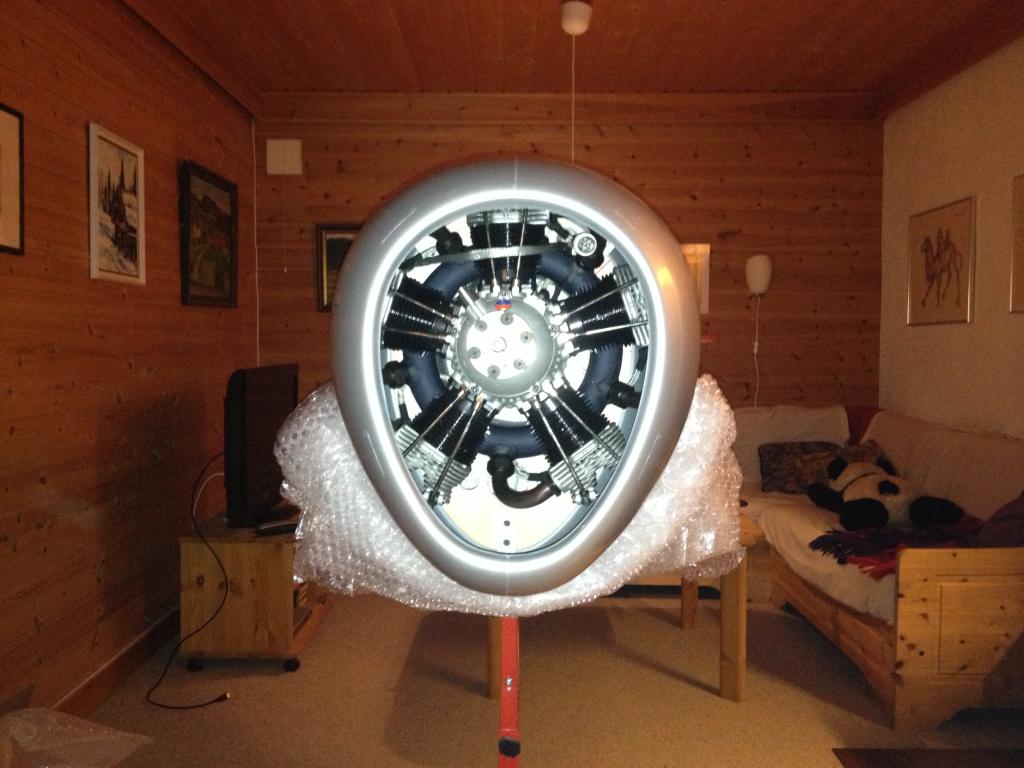

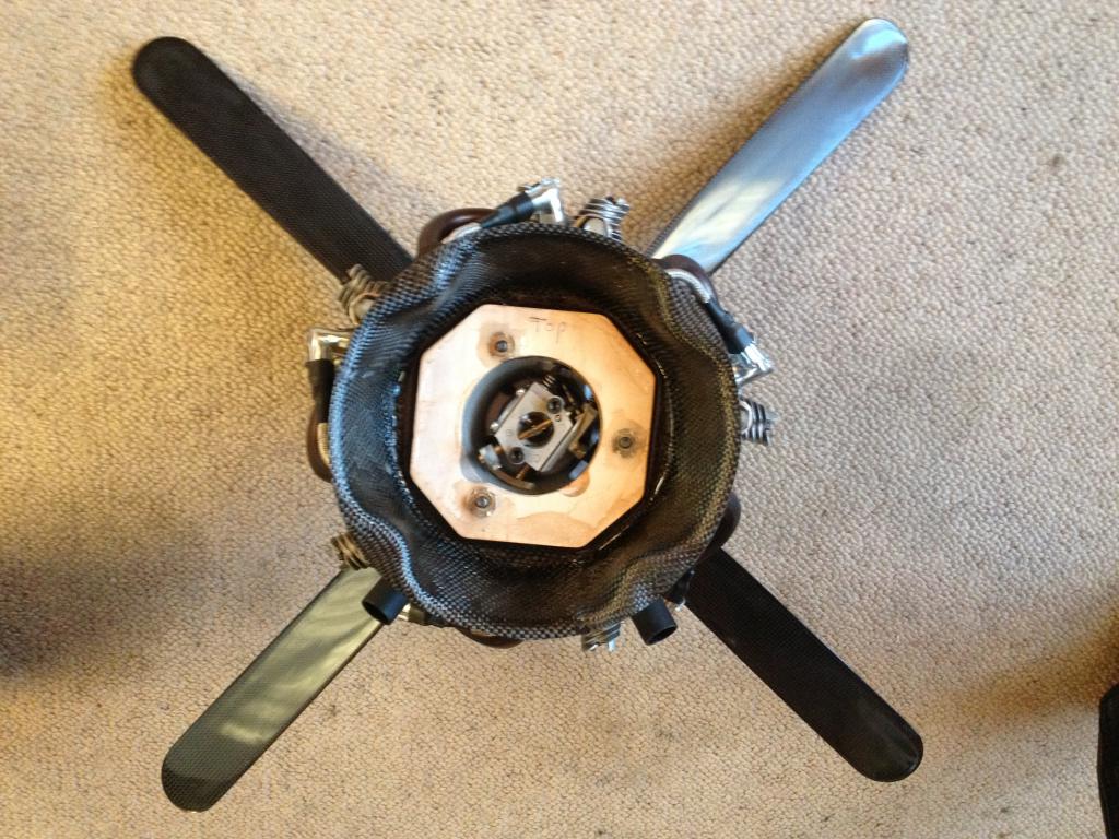

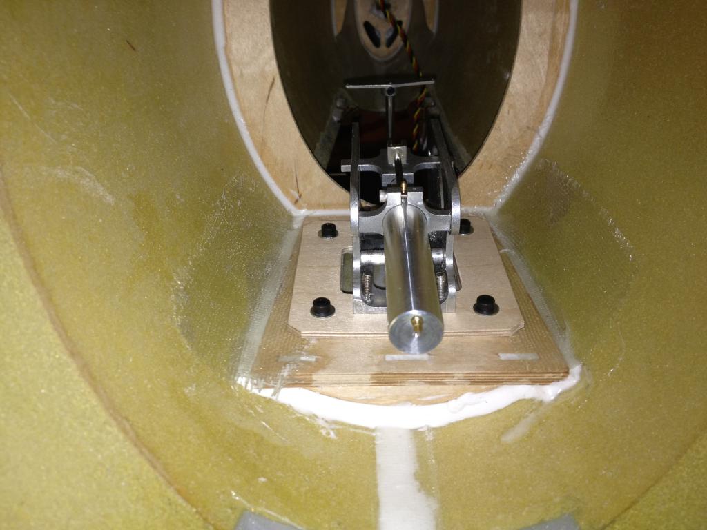

    Jeg har nå klargjort motordome til innfesting på firewall.

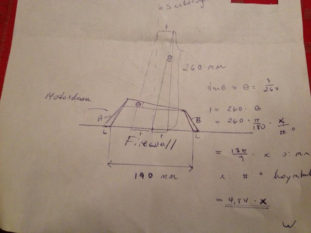

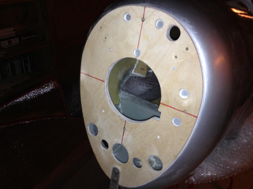

    Hva gjør/gjorde du for å få festet motordomen på firewall slik at propellhub er sentrert i cowling-åpningen når man tar hensyn til høyretrekket som er bygd inn i motordome?
    Vekt på Moki 250, komplett propellassembly, og ferdigstilt motordome: 6.4 kg.

      #32
      Litt anvendt geometri/trigonometri løste problemet. Motordome plasseres 8-9 mm til babord for senterlinje

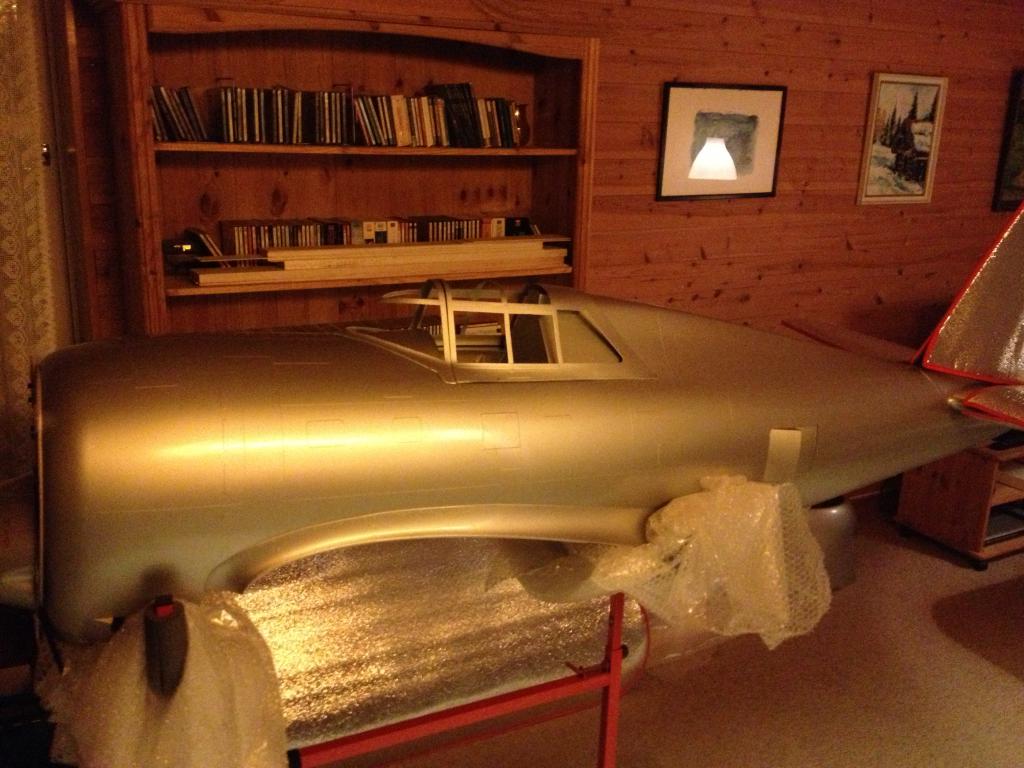

        Litt aktivitet idag, canopy er klargjort for montering med litt bruk av Dremel.

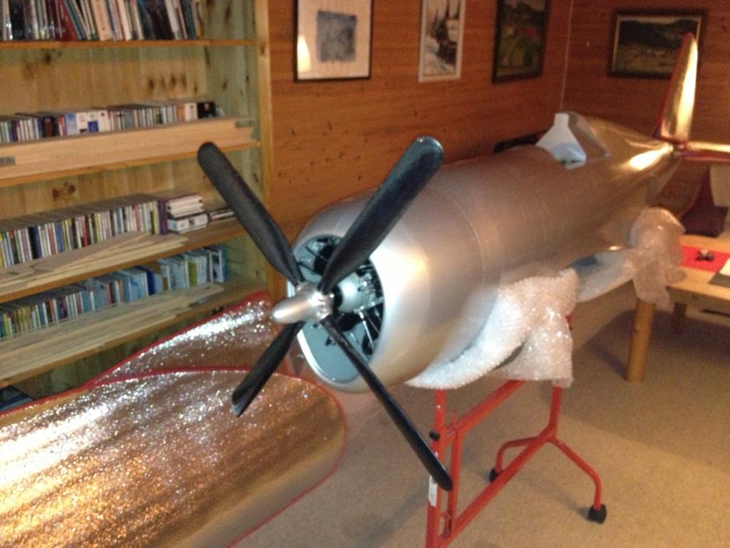

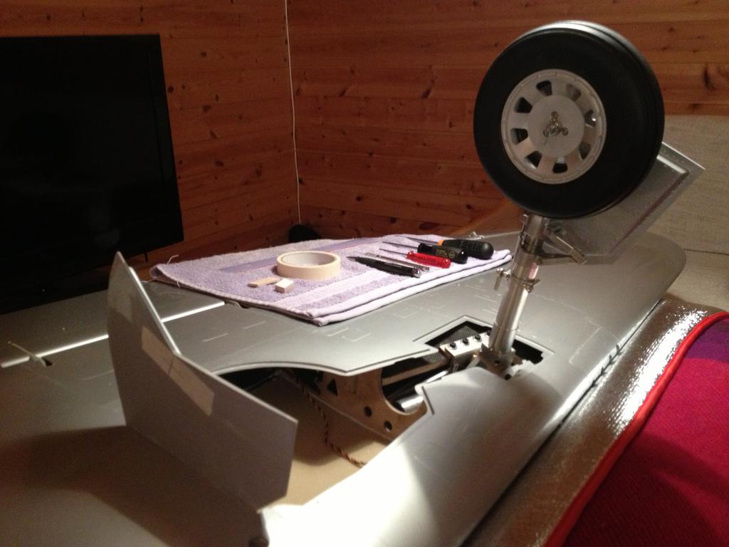

            Halehjulsbrakett innmontert idag, neste steg blir innfesting av hovedunderstell.

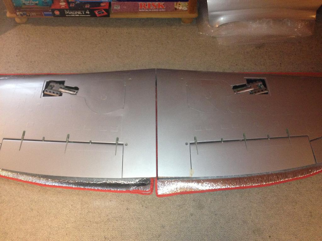

              Re: CARF Thunderbolt - Moki 250
              Starta på vinger jeg. Litt knotting med de siden de ikke kan skrus rett i braketter. Ærre faen mulig å lage sånt tullball... Går litt tid på det men satser på at resten er smooth. Håper på wbw men er ikke sikker. Må jo fikse Harvarden også

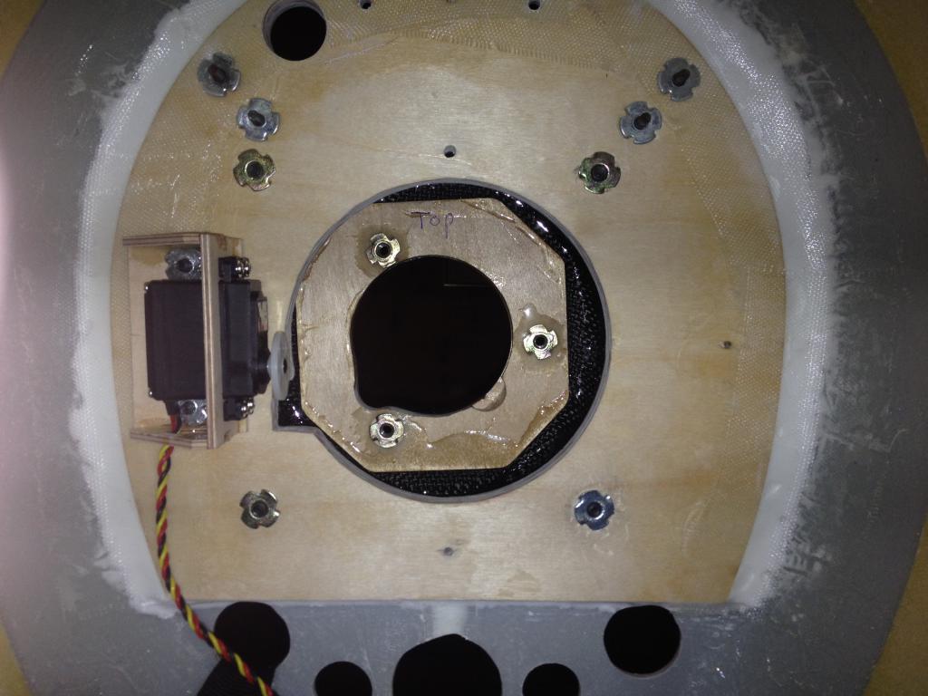

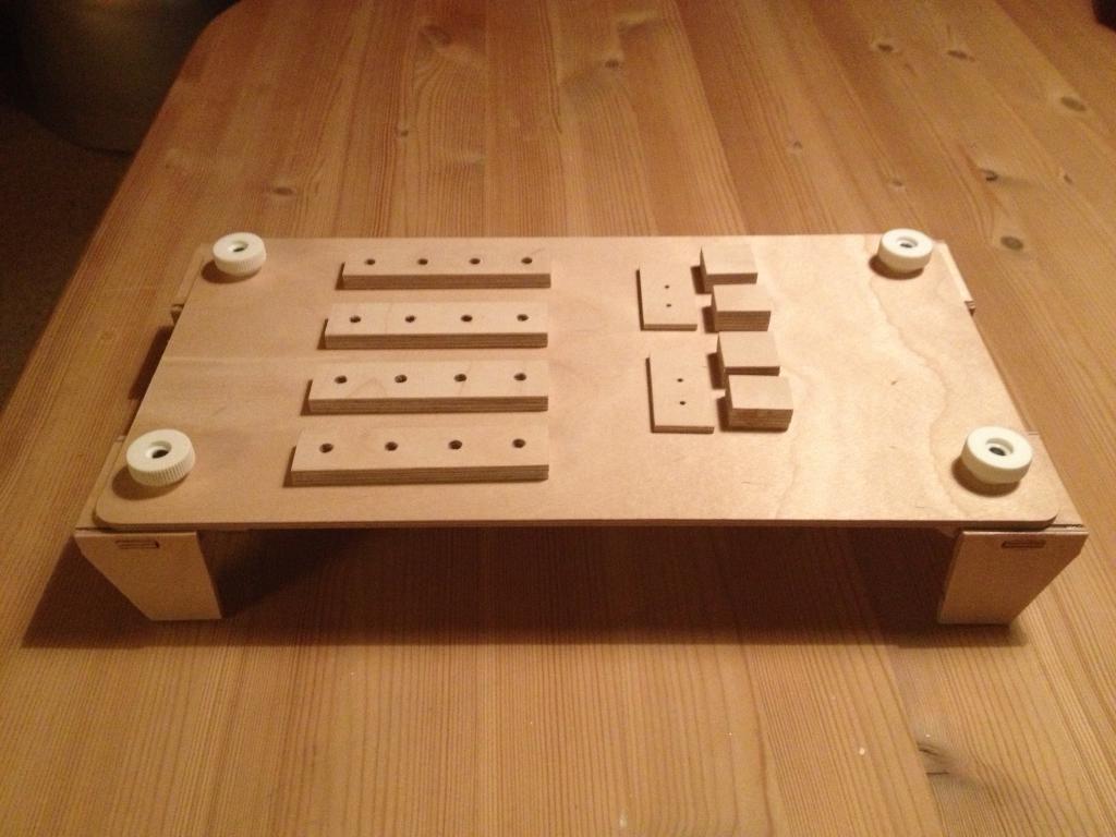

                  Det er ikke rare lim-arbeidet som skal til på denne modellen. En må lime sammen servofeste til throttle servo, festepunkter for radiobrett som skal monteres inne i flyet, foringer til hovedhjulsinnfestinger, doble finerforsterkninger på innsiden av motordom, samt klosser til å feste luftsylindre til innerlukene med.

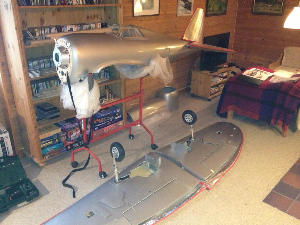

                    #39

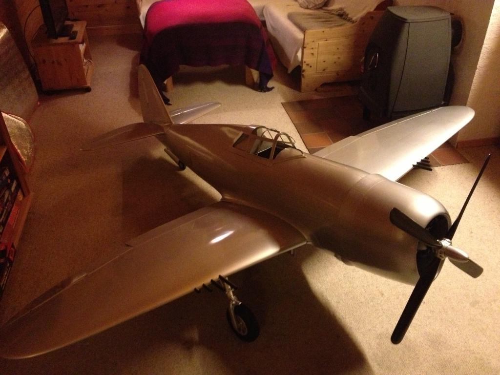

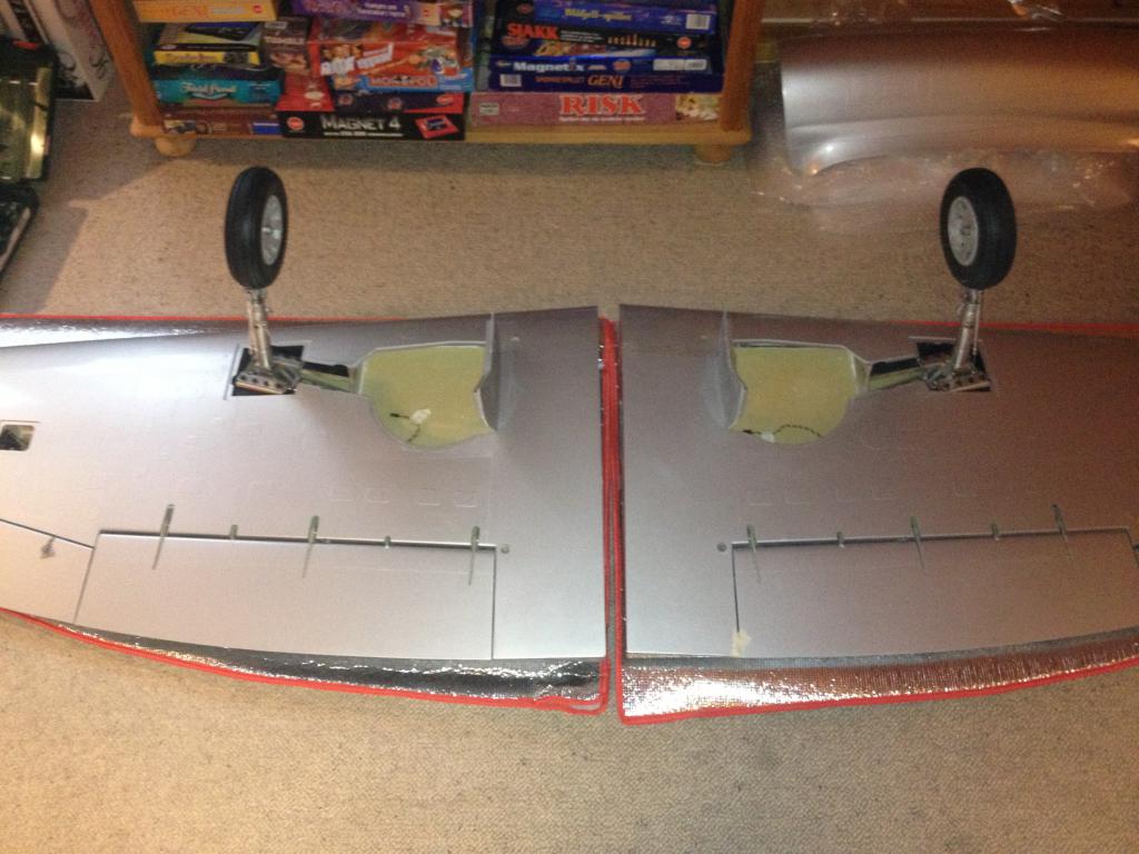

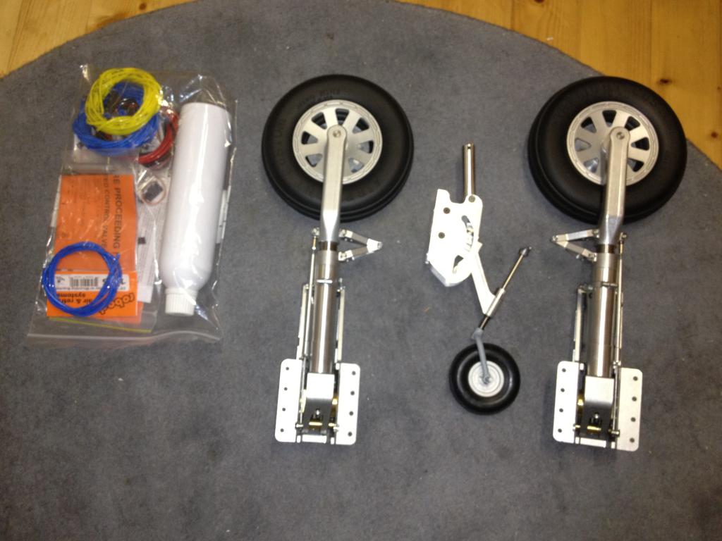

                    Har ellers blitt ferdig med innmontering av halehjul og hovedhjul. Kjellerstua er rekvirert til byggebu.

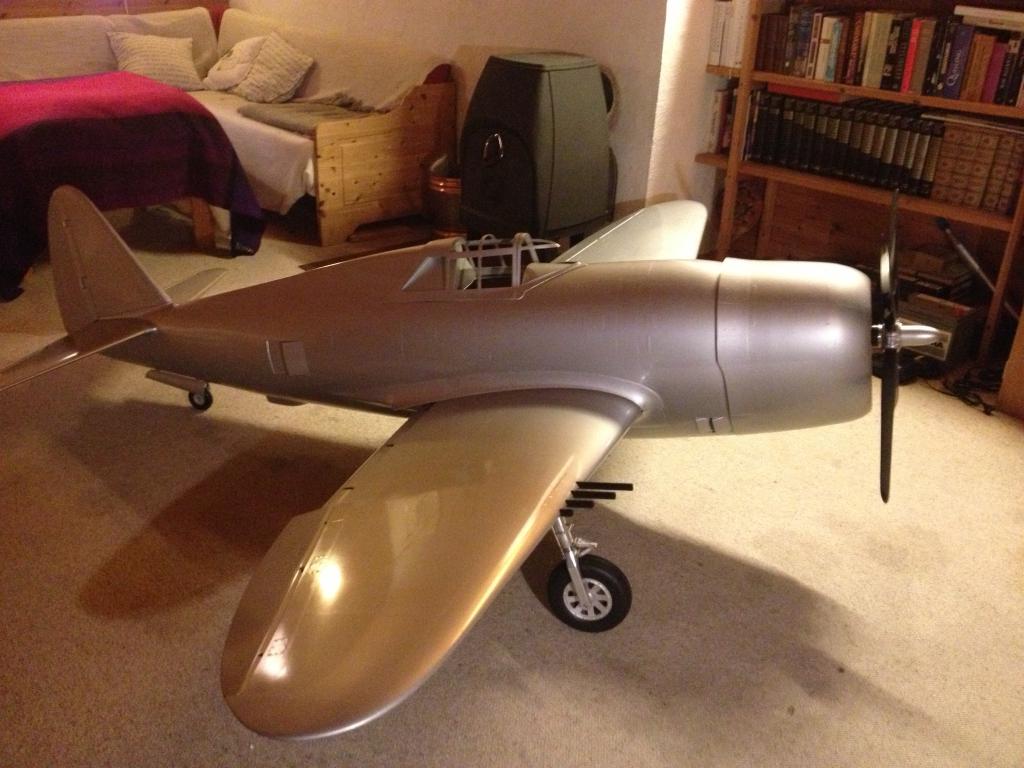

                      #40

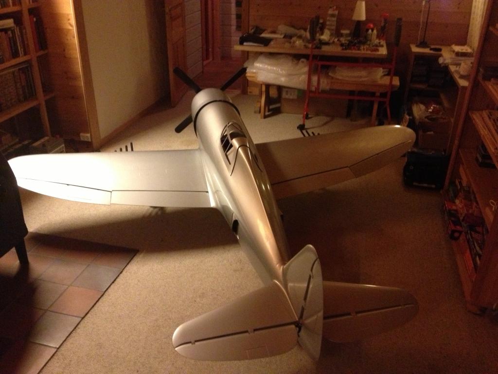

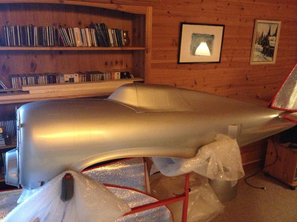

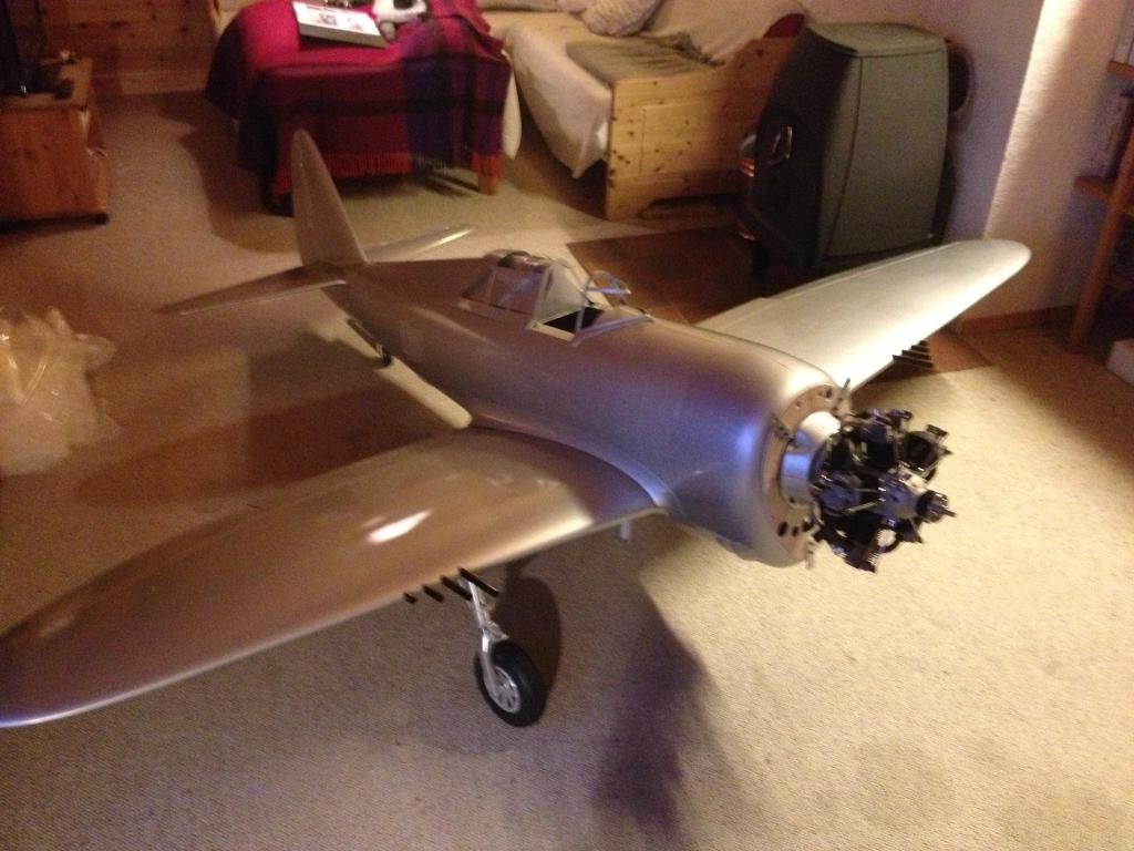

                      Da er P-47 oppe og står på egne ben. Dimensjonene på dette flyet er ganske imponerende når det er satt sammen. Nå blir det litt pusling med hjul-luker utover en stund.

                        Detta blir snasent!! Ikke akkurat noe IMAC fly men....

                          Dette er nok ikke noe IMAC-fly, nei, selv om jeg regner med at en god del Basic-øvelser skal være greie med Moki 250: Loops, rolls, teardrops, 1/2 (reverse) Cuban 8. Snaper bør vi nok glemme, så Sportsman og Intermediate er ut . På den annen side ser jeg ikke bort ifra at maskinen kunne blitt et kjærkomment pauseinnslag under treningssamling på feks Starmoen
                          Jeg skal la hele greia stå noen dager nå og deretter tighte opp innfestinger av motordome, halehjul, og hovedhjul, før jeg går videre på hjullukene. Må bruke litt tid til å lære meg litt om hvordan jeg programmerer powerbox for hjul-luke sekvenseringer. Jeg kommer til å bruke luft til å drive halehjulslukene også.
                          Ut-sekvens: 1) Halehjulsluker og indre hovedhjulsluker ut. 2) Hjul ut.
                          Inn-sekvens: 1. Hjul inn. 2. Halehjulsluker og indre hovedhjulsluker inn.
                          Dette har jeg null erfaring med, så nye ting må læres.

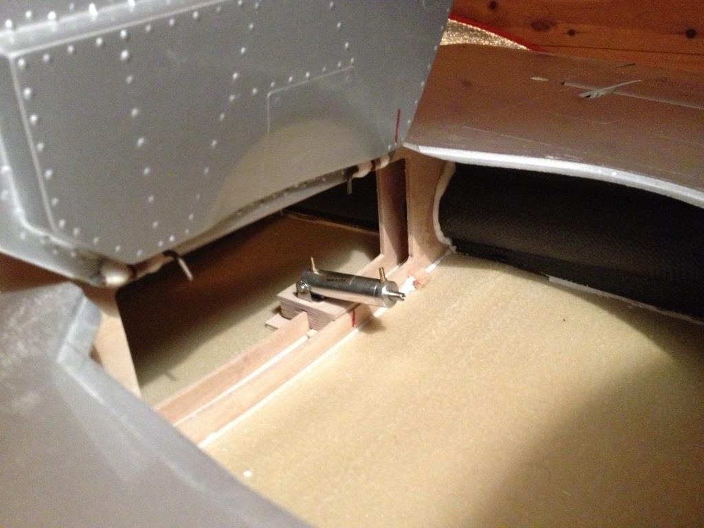

                              #44

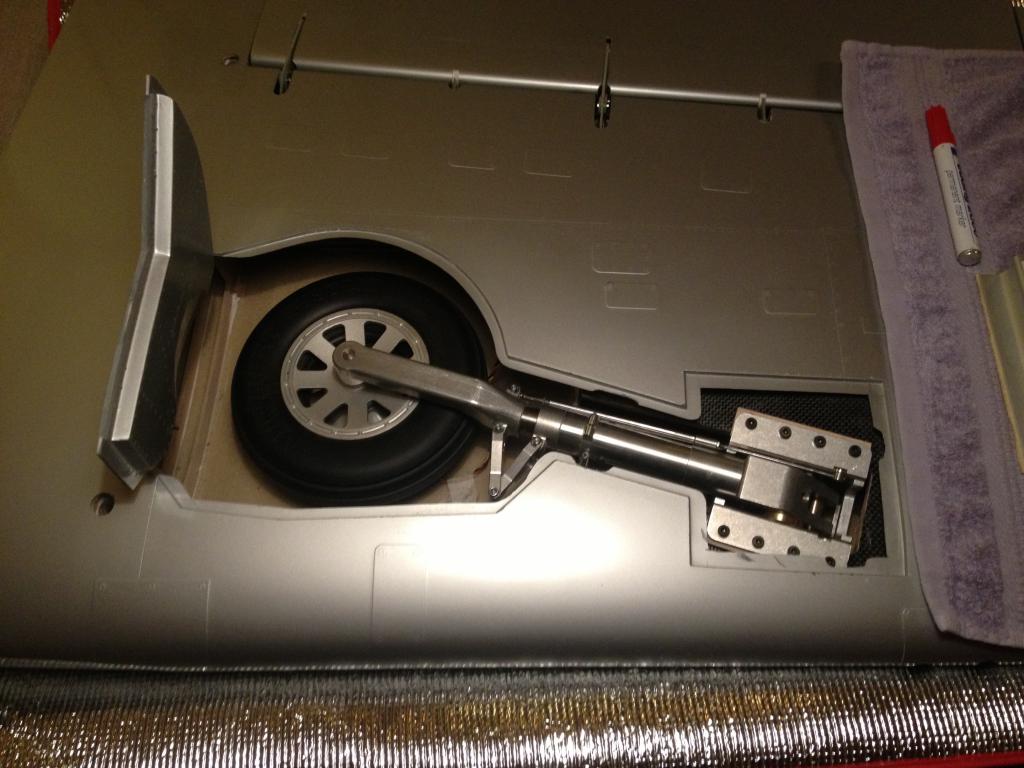

                              Litt fikling med hjulluker og sylindre for indre hovedhjulsluke har begynt. Her går det litt sakte, for ikke å gjøre feil.
