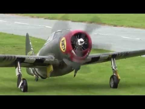

        #63
        Gratulerer! Ble veldig fin den der!
        Utluft fra cowling, er det kun det som går ut i gjennom glippen mellom cowl og kropp?
        Jeg klarer ikke å se noe hull under cowlingen på videoen eller bildene.
        Holder på å montere en P47D-1, men er litt usikker på om jeg trenger å lage hull under i cowling for tilstrekkelig gjennomstrømming.
          #64
          Ingen hull under men ganske tight baffling så den lufta som strømmer gjennom treffer kjøleribbene. Starta, taxa og gjorde endel bakke test før maiden, noe som er det verste mtp temperatur og kom til 114 grader på det høyeste. Egentlig en fin driftstemperatur. Men må være litt god glippe ut da

            #65
            Takker! Den er god, blir mye penere uten hull under når den er i lufta, medfølgende dummymotor på min kommer så nært sylinderen at jeg er rett hele greia skal ta fyr Bør vel ikke droppe baffle heller for da blir det vel for mye trykk i cowling uten et hull under vil jeg tro.

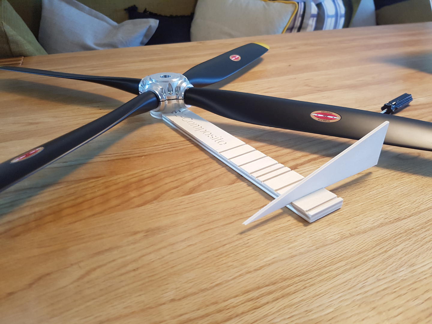

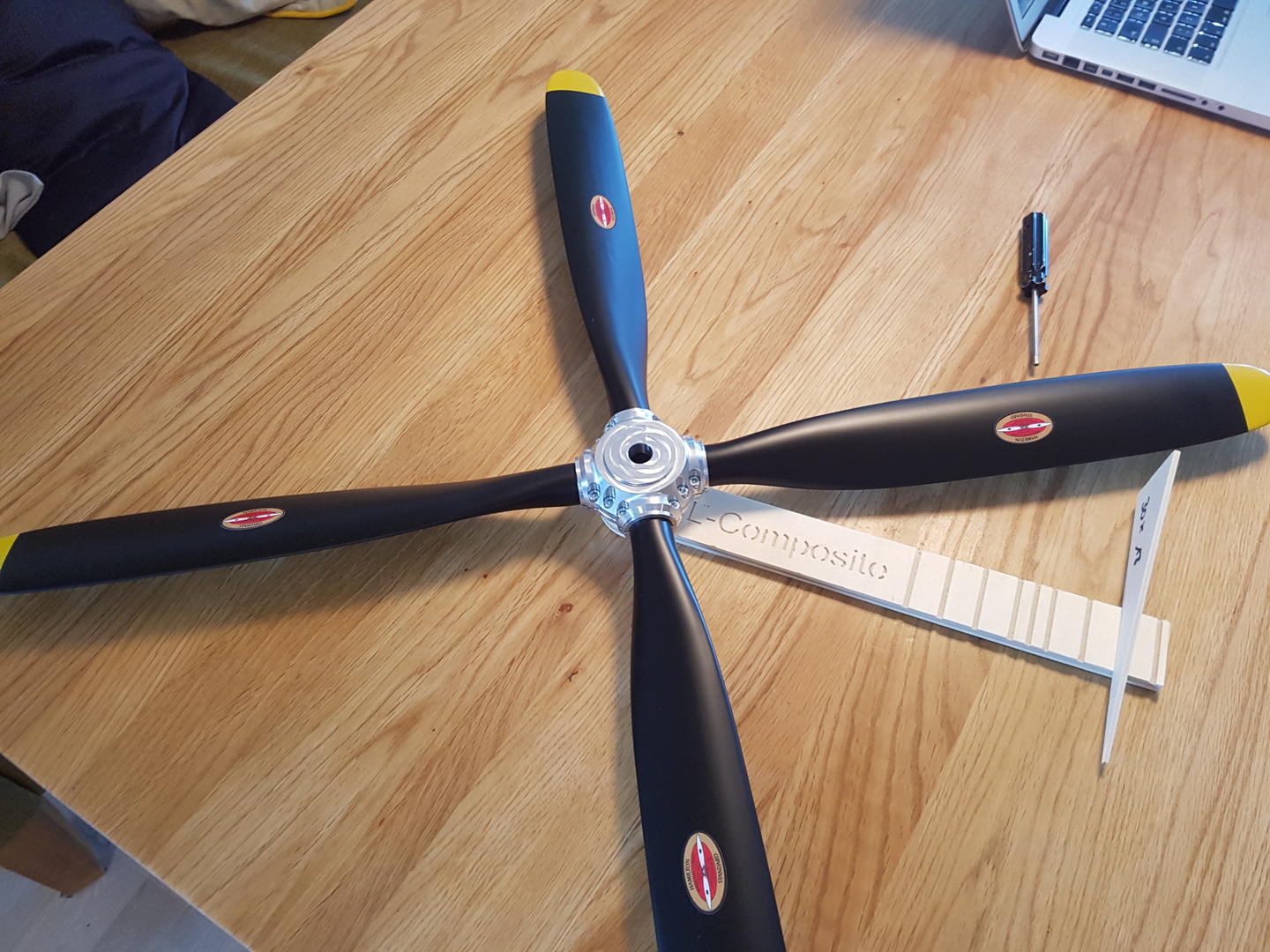

                        Og skulle dere være i tvil når det gjelder valg av propell på diverse modeller så kan jeg på det varmeste anbefale de justerbare fra Sven Lange. Han er tysk men har flyttet sin produksjon (og hjem) til Sverige. Finnes en drøss med varianter samt at han nå støper og selger Scalewings settene med store La 7 i to varianter samt en rå og stor Tigercat!
                        Propellene er ikke gratis men enkelt å skifte et blad eller to om man er uheldig. Dessuten er disse støpt i hul kompositt og mye lettere enn andre som helstøper som gir god svinghjulseffekt men spool up tiden blir veldig lang. Man får også med genialt enkelt justeringsverktøy der man kan velge pitch med å bytte ut trekilene på høykant.
                        http://www.sl-propeller.de/modellbau-produkte-products/sl-warbirds/
