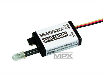

                #22
ID:	601411 Har en slik i Mustangen om litt. Kan følge med på telemetry data på senderen live om motoren skulle stoppe. Av og til litt vanskelig å høre sin egen motor når tre fire andre ratter rundt i samme luftrom.
