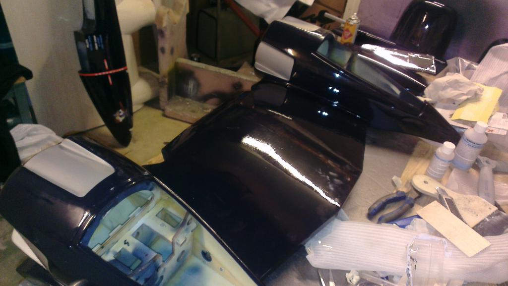

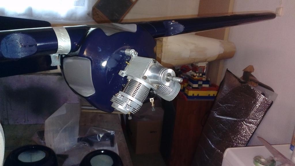

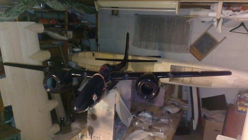

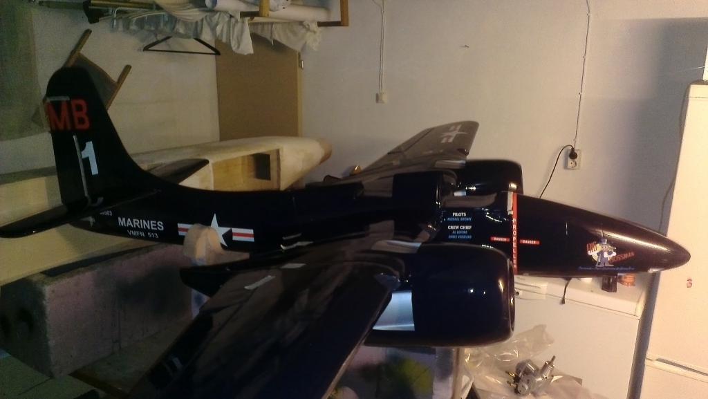

    Etter konstruktive og hyggelige forhandlinger havnet Alf sin tigercat på Konnerud gitt. Satser på en liten monteringstråd her, og håper den kommer raskt i lufta.

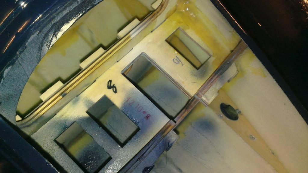

                        Har god plass til ett par Laser 300V, men satser på 160V siden de kan brukes senere til 4 motors.

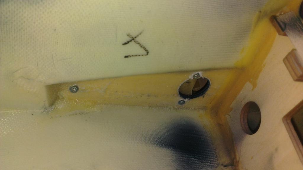

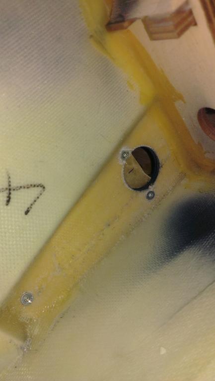

ID:	604380 Har begynt å lime sammen senterseksjonen og forsterke vingeinnfestingen i kroppen da det ser ganske skrøpelig ut.
ID:	604381Click image for larger version
                        Vingedelene blir limt med 5 min epoxy og skrudd sammen. Dropper dowelene som er beskrevet da det er lettere å få seksjonene like med skruer.
