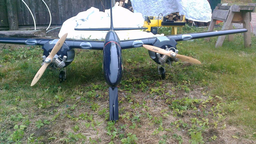

                Blir nok ikke maiden før neste uke. Må synkronisere motorene bedre, og montere noe småtjafs.
                startet motorene i dag, og ble gledelig overrasket da de dro 8300 opm med 17x8 Menz Det er en overveldene trust på det lille flyet.
                Noen forslag til blåfarge som matcher ??

                  #98
                  blåfarge heter insignia blue...
                  Jeg hadde den matte utgaven, men Tigercat skal jo være shiny.

                    Takk Geir. Skal sjekke det ut (godt å høre du ikke finnes misunnelig)
                    Det finnes flere F7F TIGERCAT - ESM | RCPro.no

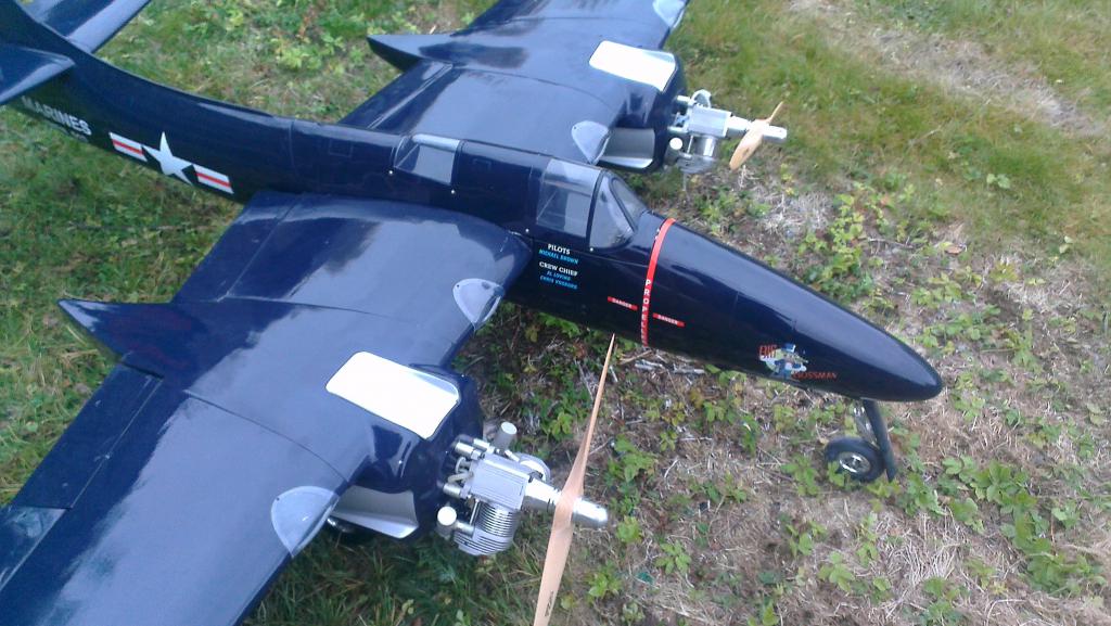

                            Endelig maiden i dag. Problemer med den ene klunken gjorde det ekstra spennende sammen med en kraftig krossvind fra tregrensa når jeg landet. Flyet var ekstremt ille å fly sammen med en motor som harket i tillegg. glemte seff expo og slike ting før take off. Modellen var umulig å trimme til level flight, og den virket haletung til tross for at tyngdepunktet ligger foran det som er oppgitt i manualen.
                            Understellet venstre side rippet ut under landing men det er fikset alt.
                            Lurer på om de store åpningene under nacellene der hjula går inn kan skape problemer og. Får prøve og få satt på dørene til neste flight og litt bly i nesa Tørrvekt nå er 11,4 kg før bly.

                              Gratulerer med en vellykket maiden! Enhver landing man kan gå ifra er det noe som heter. Så litt kilen ut under landing, men ellers så fløy den jo fint!

                                Takker, Den var egentlig noe av det verste jeg har fløyet. Krossvind fra skogen gjør det egentlig umulig å lande pga. turbulens, men den var faktisk lett å kontrollere under landing rett før det kom ei vindkule på tvers. Verre med det å fly rett frem
