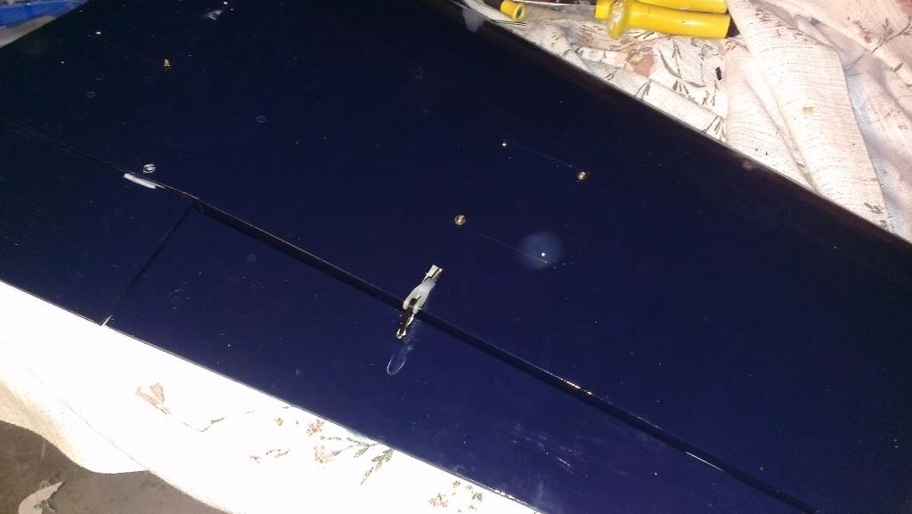

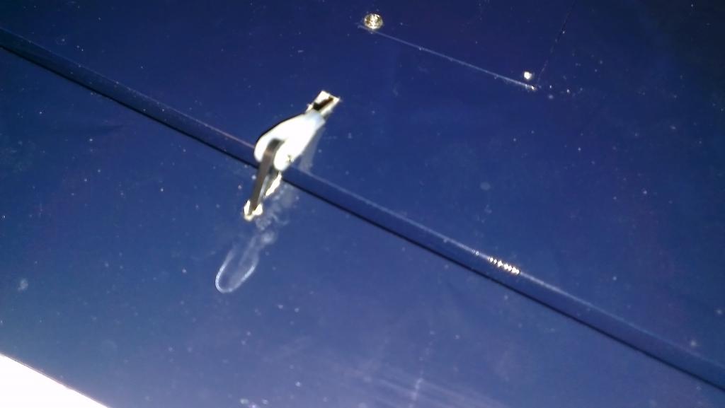

                            Balanseror og landingsflaps på ytre vingedel er på plass. Helsikes mye arbeid med disse ARFene, angrer nesten litt på dette prosjektet
ID:	604449Click image for larger version
