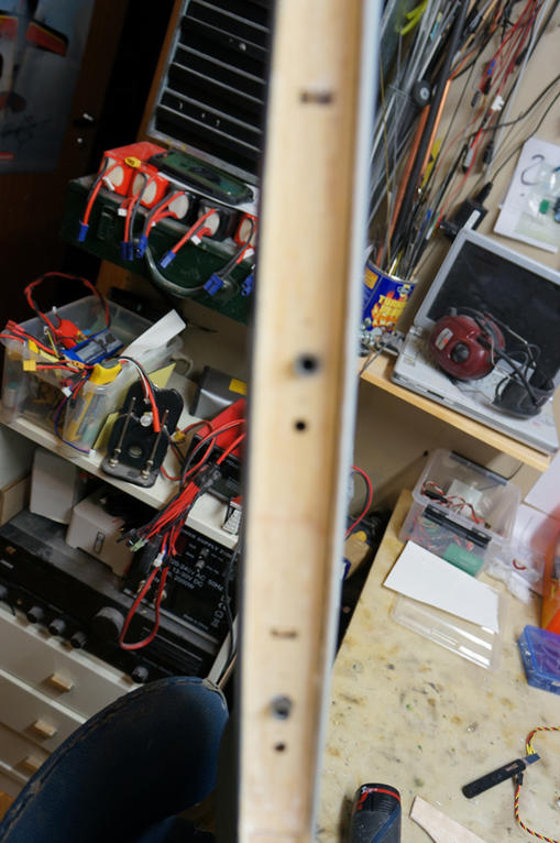

            Da var lille Snafu ferdig og den store CARF Tønna er igjen på benken. Men liker jo å sjonglere litt med prosjektene og helst ha 2 samtidig.
            Derfor hentet jeg opp vingene til Spitfiren i dag og tenkte jeg skulle gjøre ferdig hengsling, rorhorn, servoer og understell og ta kroppen når Tønna nærmer seg slutten.
            Jeg bygger den rett ut fra boksen uten noen form for modifikasjoner og det betyr linker osv som ikke er skjult. Men da får alle se hvordan modellen er og hvordan sluttproduktet blir. Skulle gjerne gjort den jobben nå, men har altfor mange baller i lufta og endel av de må ned før sommeren.
            Balanserorene bruker pinnehengsler. De limes i ferdige hull i selve roret men i vingen er det tilpassede karbonrør som allerede står på riktig sted og egentlig bare å lime inn. Bruker Polyurethan i roret og Hysol inn i karbonrøret.

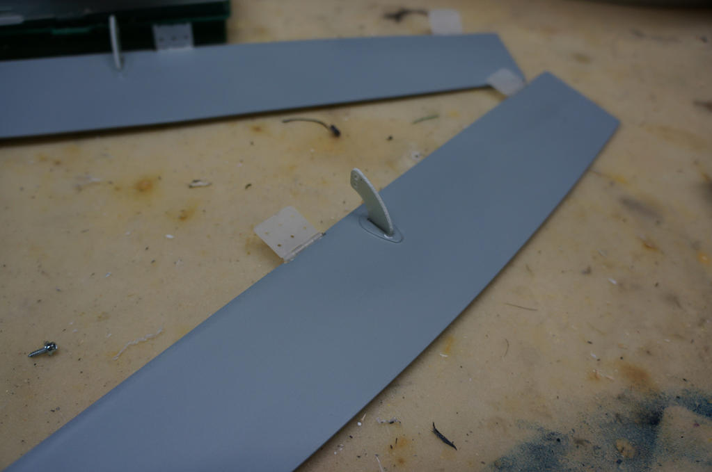

            Flapsen bruker gode gamledagse flate hengsler og rorhornet godt synlig....

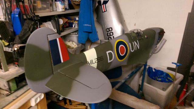

                  Straks flyklar, skal få lastet litt bilder og tekst etterhvert...

                    Ser veldig fin ut. Gleder meg til flere bilder og maidenvideo hva slags motor ble det forresten?
