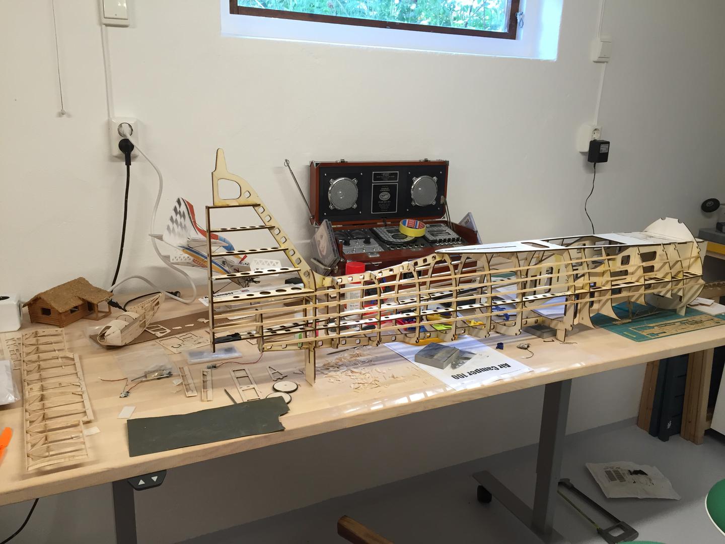

    Kjøpte en Fokkerc.com 1/5 FW190 A8 fra Kenneth på Hamar. (Wulf har startet på det) med pilot, droptank, og sierra understell med noen mangler.
    Regner med å bruke litt tid på den. Men den skal gjøres flybar før alle detaljer er på plass. Om den blir elektrisk er usikkert, men om det er plass til en Saito R3 60 så blir det muligens det. Den motoren tror jeg passer i en 1/4 Nieuport 17 byggesett som plutselig kom bak i køen
    Så neste års feriepenger kommer nok godt med
    Vitale mål er
    • Vingespenn 210 cm.
    • Lengde 180 cm.
    • Motor 40-50cc gas.
    • vekt sies å nå 9kg.
    Det som er gjort ser bra ut. Syntes det virker mer en solid nok. mulig jeg vil vurdere å lette den litt i halen. Starter med bilde, blir mer etter sommeren, da kan byggesesongen starte. Virker som om laser kuttet er litt for trangt på vingeribber mot vingebjelke. Og jeg for forsøke å bestille canopy og muligens gunhood.
