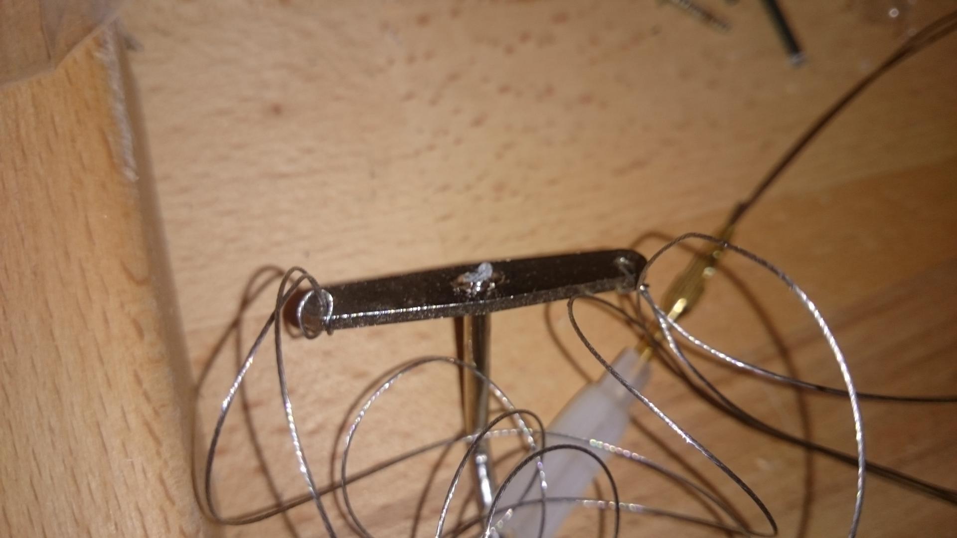

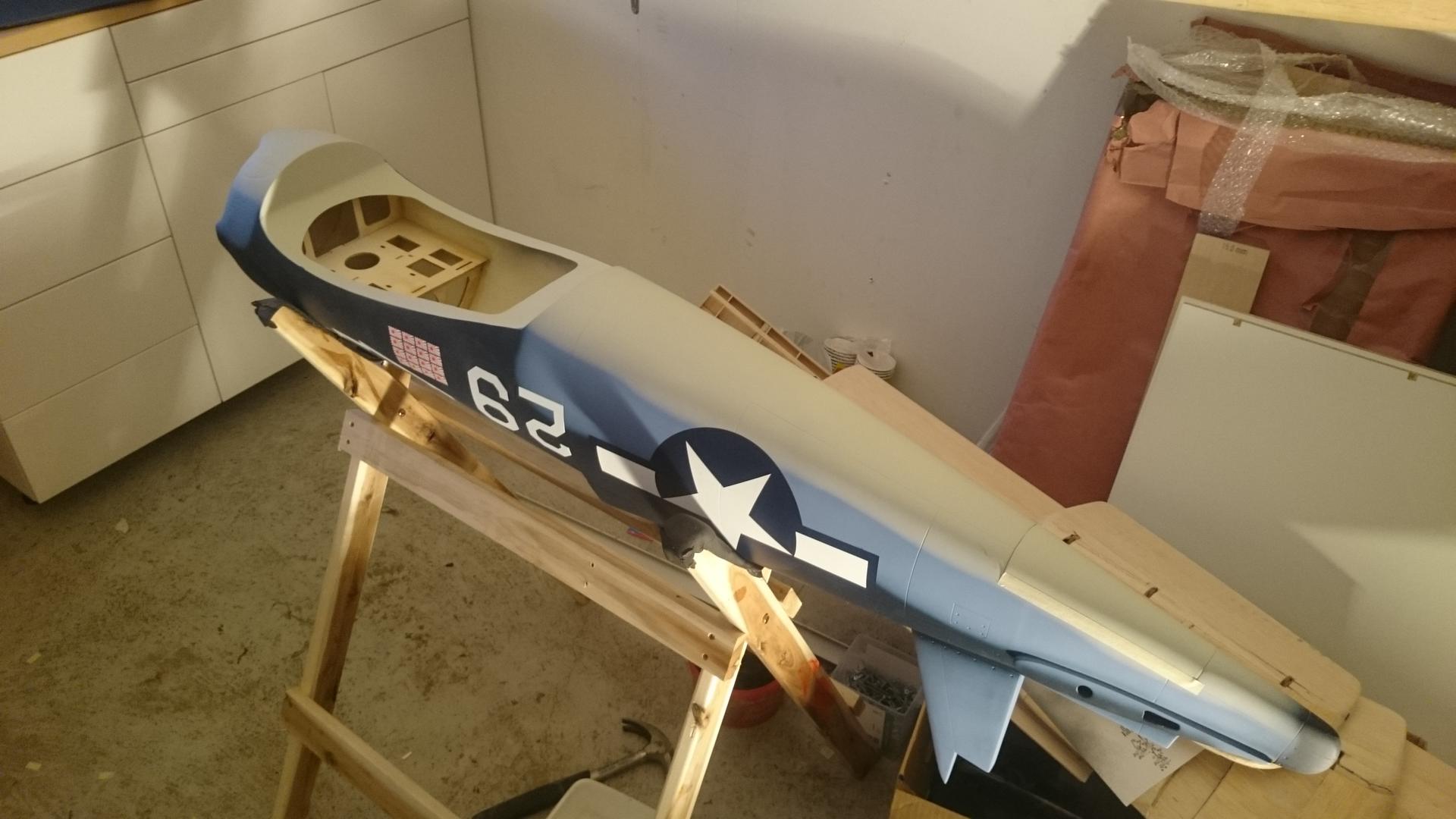

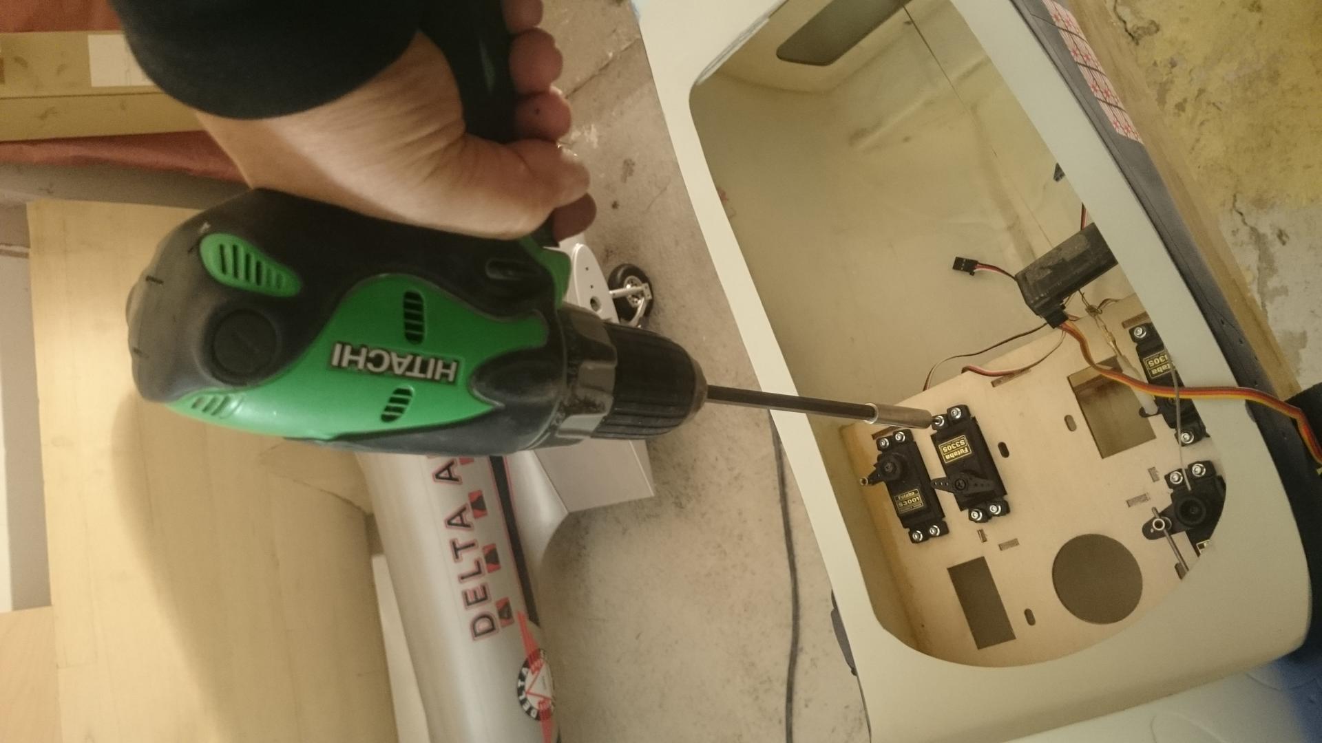

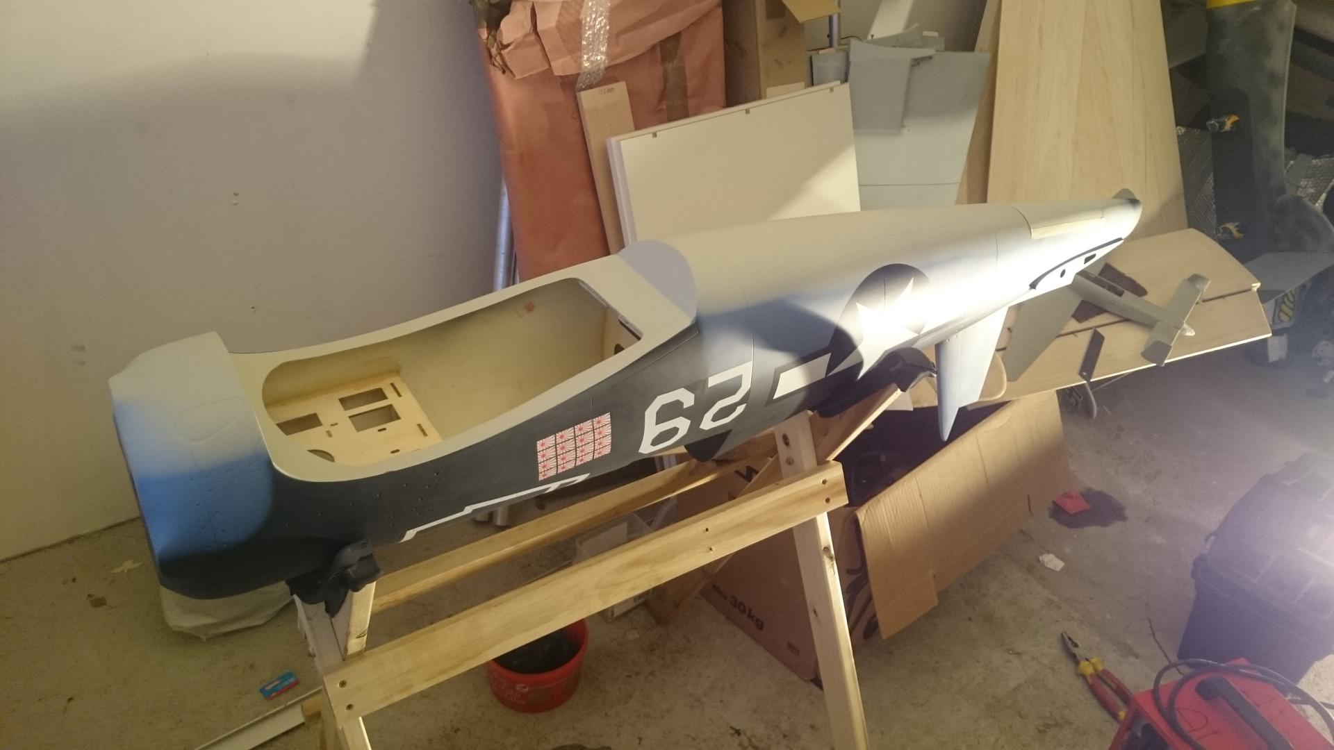

Ble anske oppgitt da jeg skulle rette på sideror/halehjuls opplegg. Det knakk nesten før jeg fikk tak på det, så jeg må finne på noe annet der

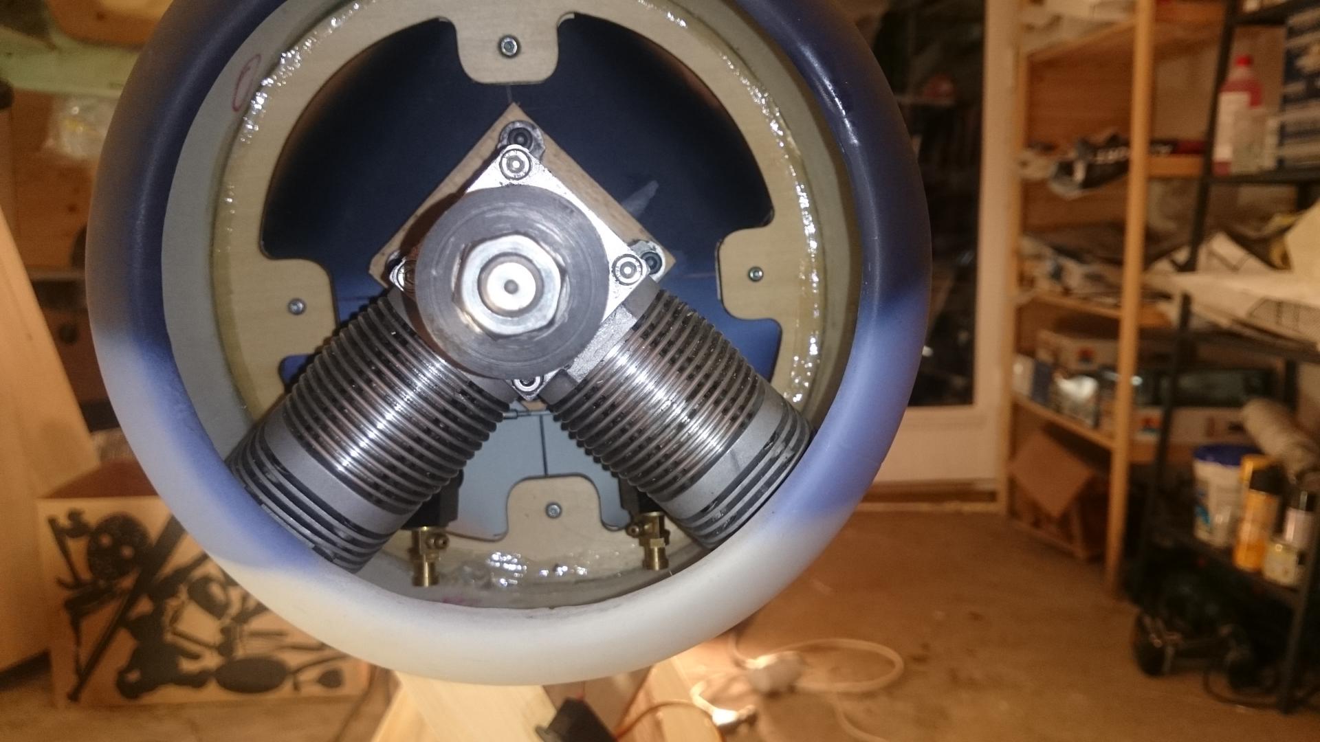

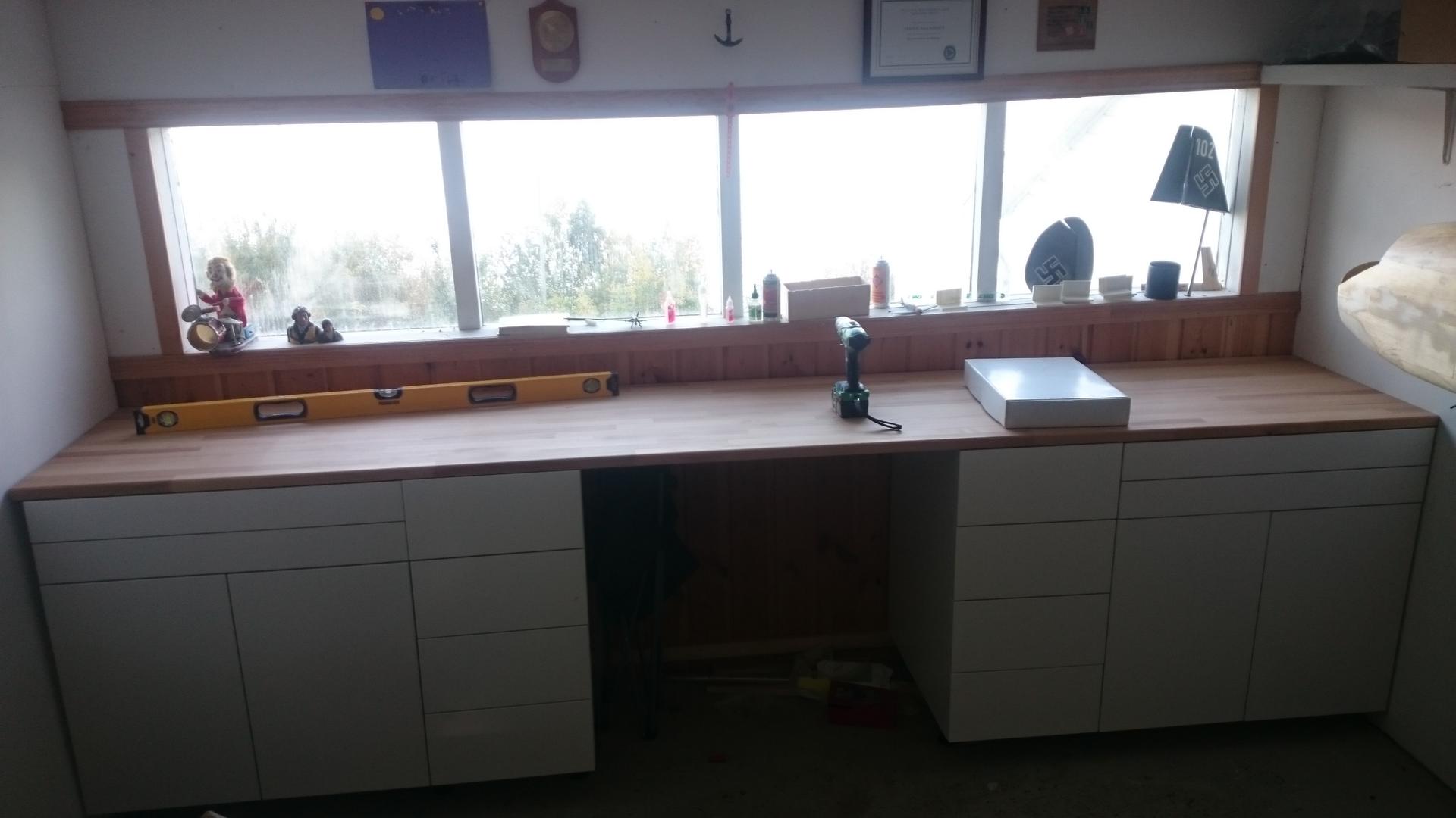

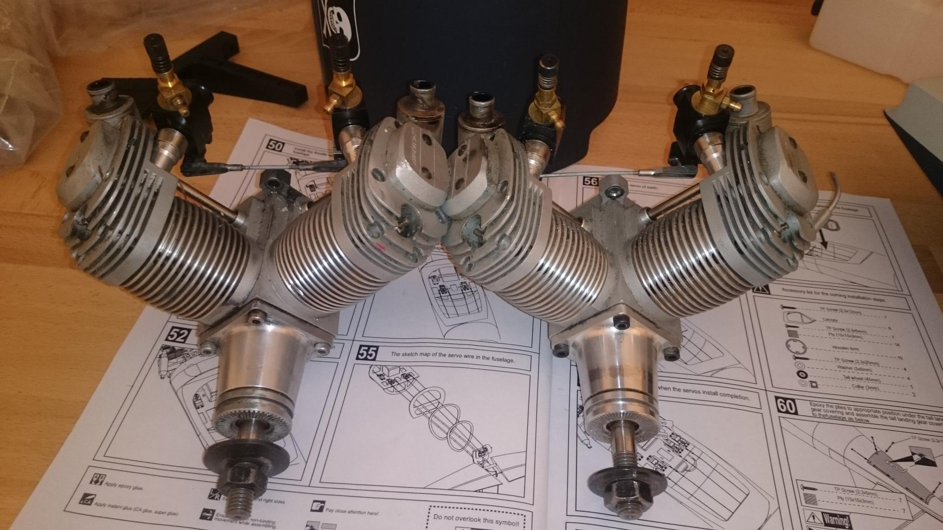

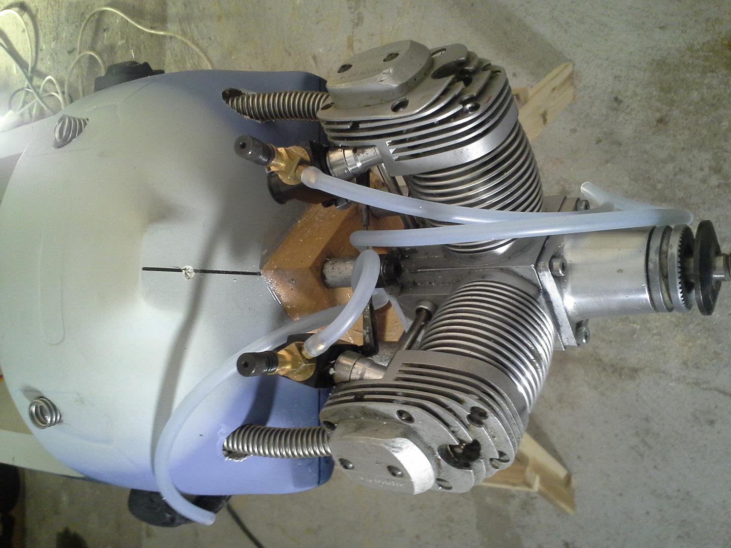

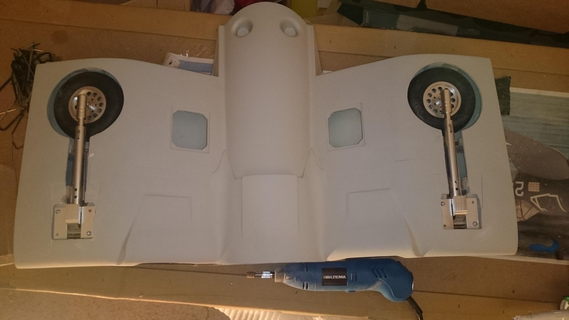

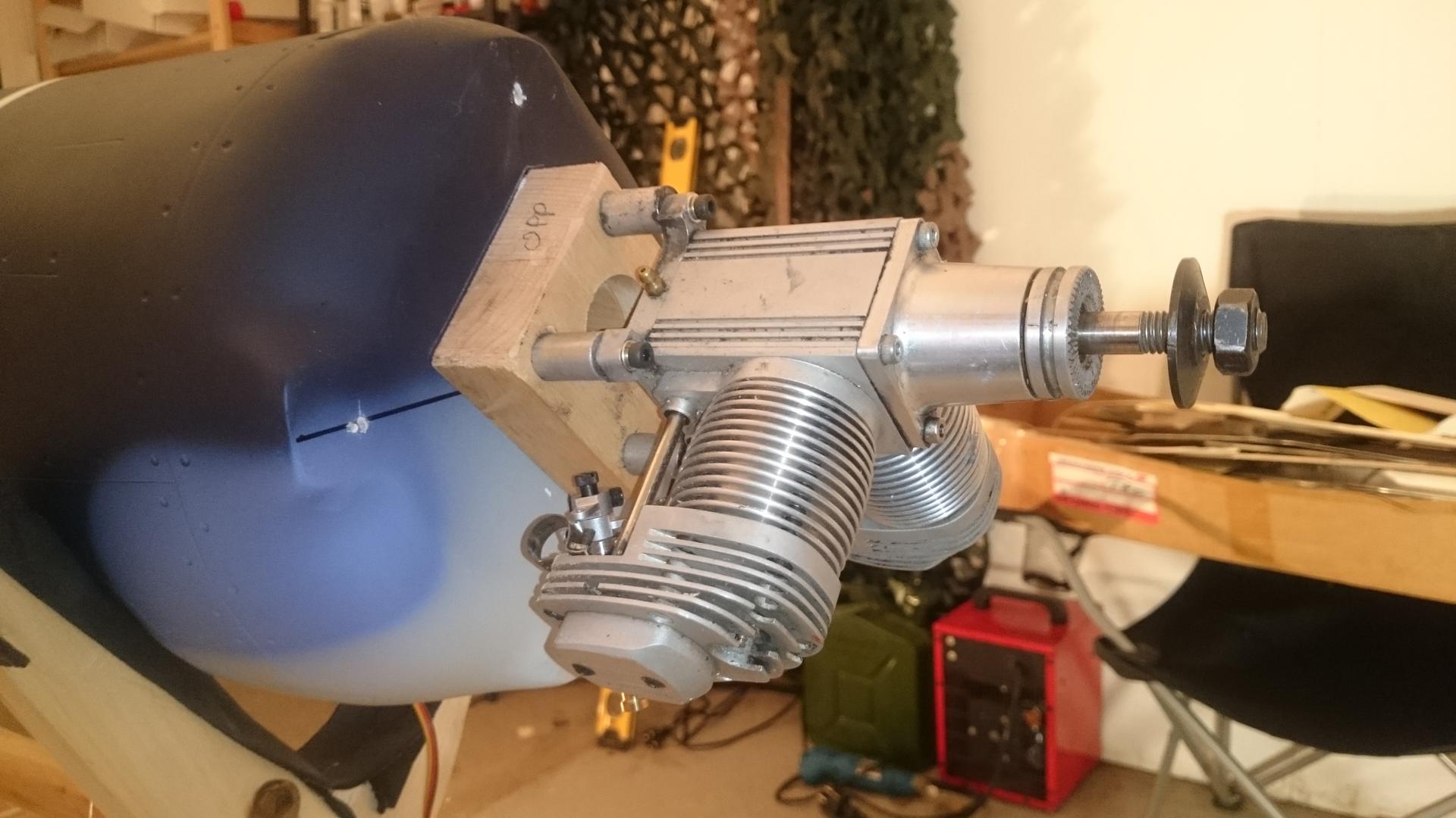

Fikk på plass motor i dag etter en liten jobb med restene av benkeplata.
Liker å feste ting med Trans7 hvis jeg har god tid. Den er ekstremt heftende og supersterk.

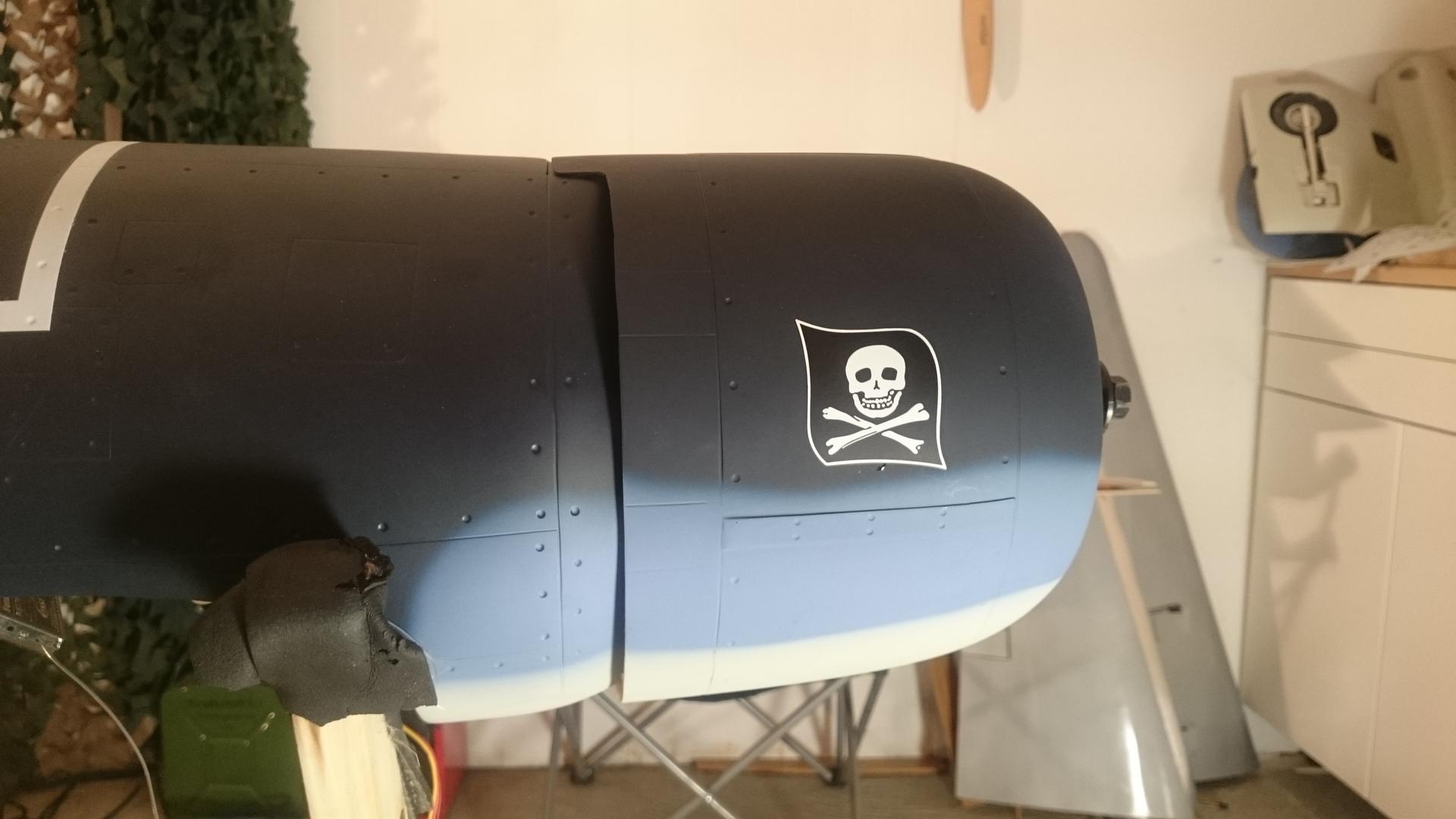

Fant frem min gamle 30 år gamle boks med Powermax epoxymaling som jeg smurte på fineren i cowlingen

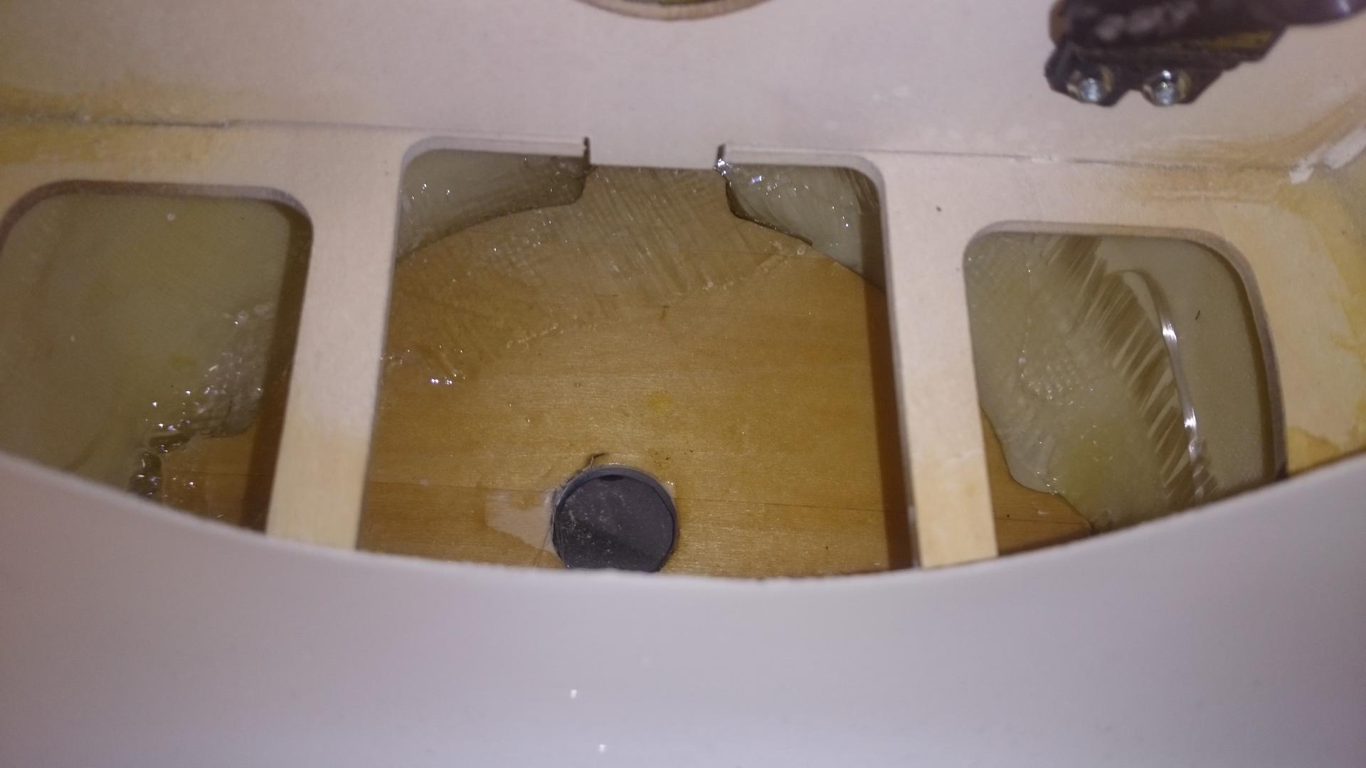

Legger alltid på ekstra med glassfiberduk og epoxy rundt firewall da det er ett svakt punkt på ESM settene.

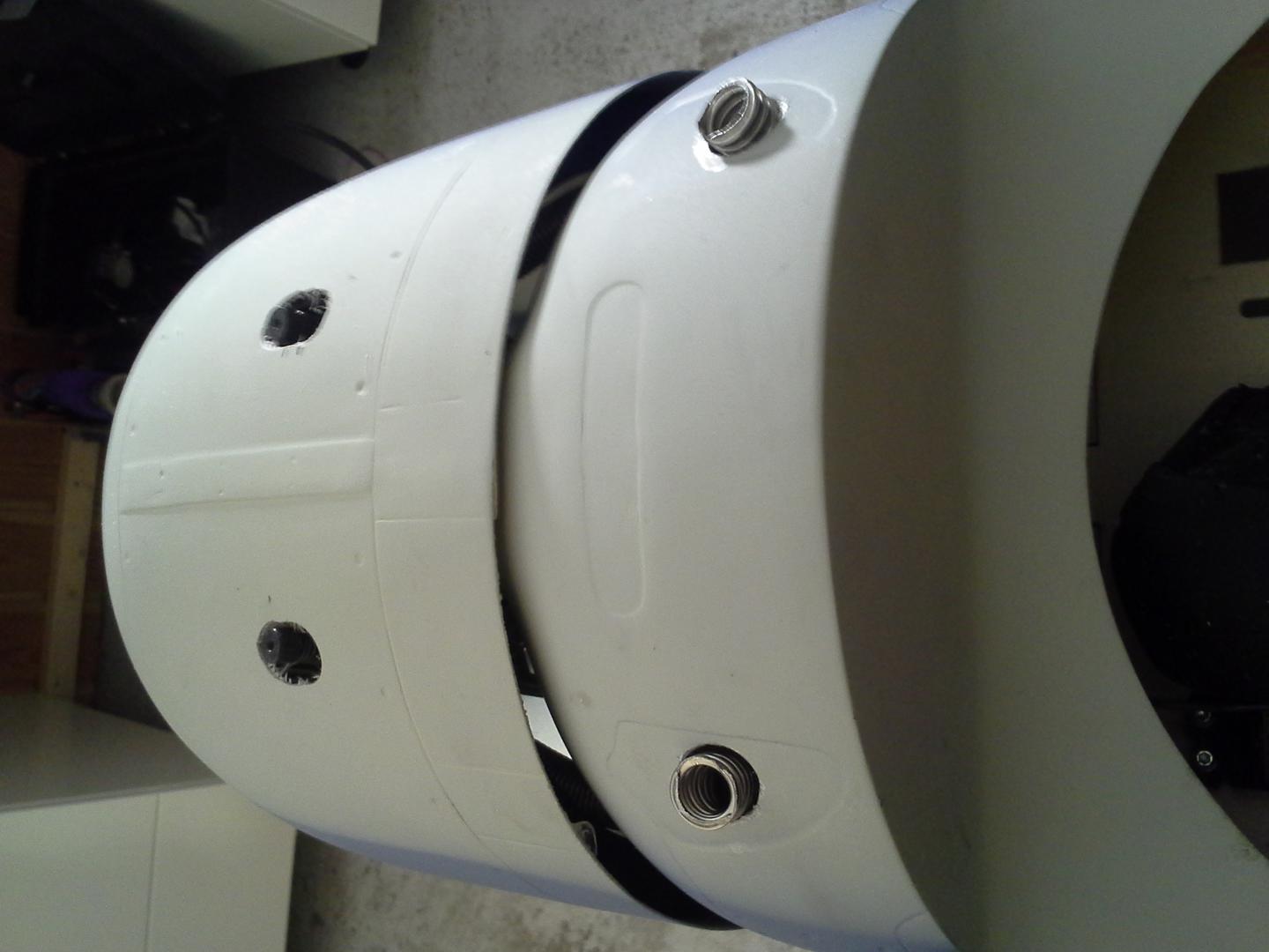

La inn på nytt. Her handler jeghttp://www.modelfixings.co.uk/
http://www.modelfixings.co.uk/threaded_inserts.htm muttereLast edited by Wulf; 10-10-16, 22:32.BalsaComment

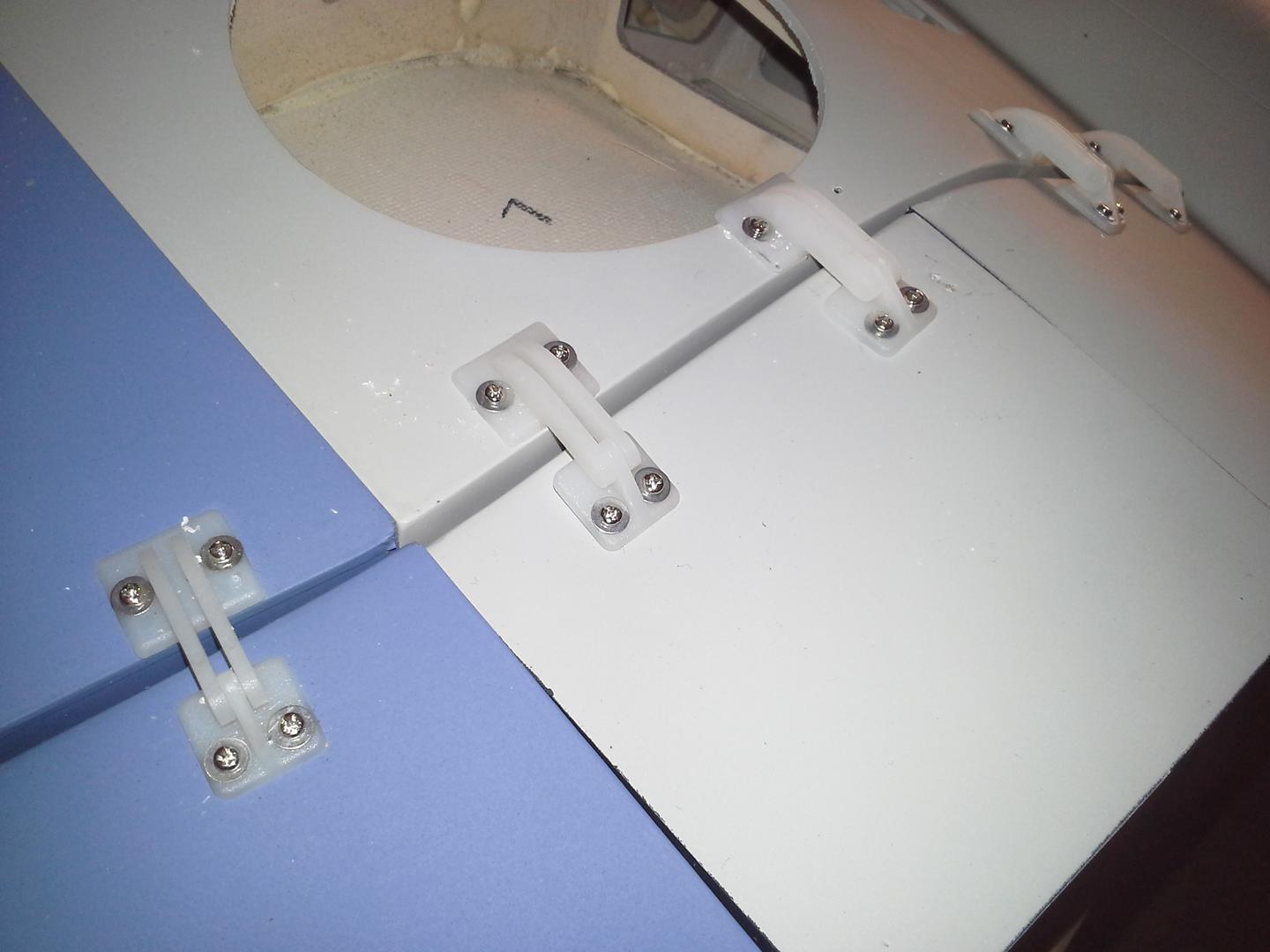

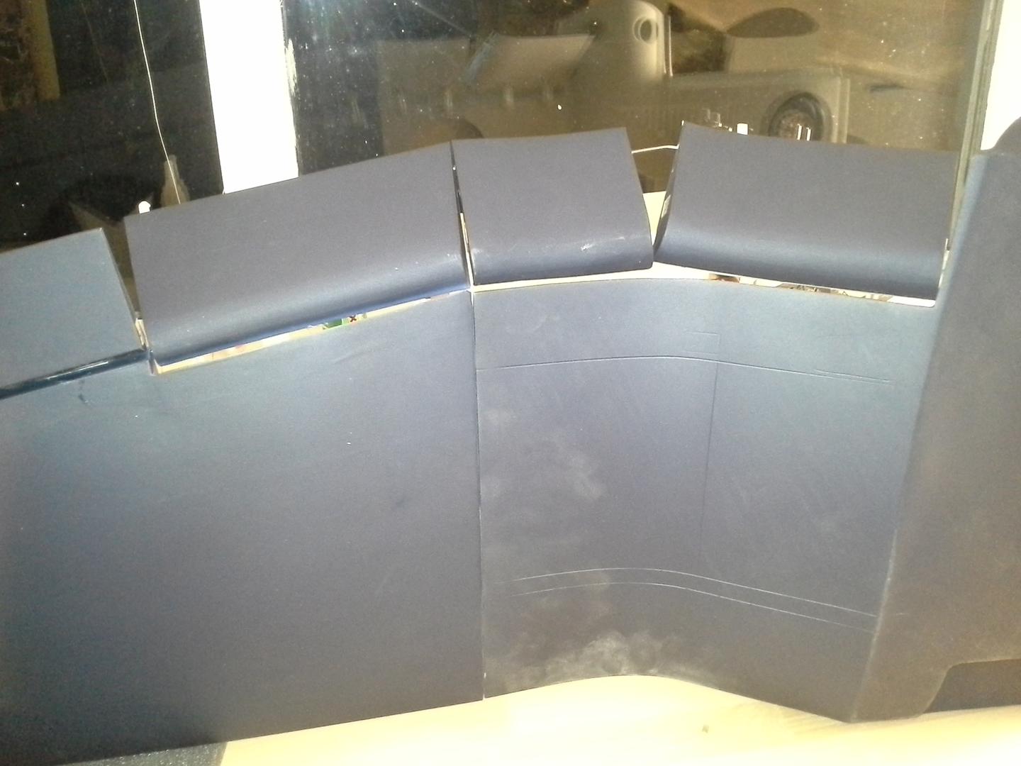

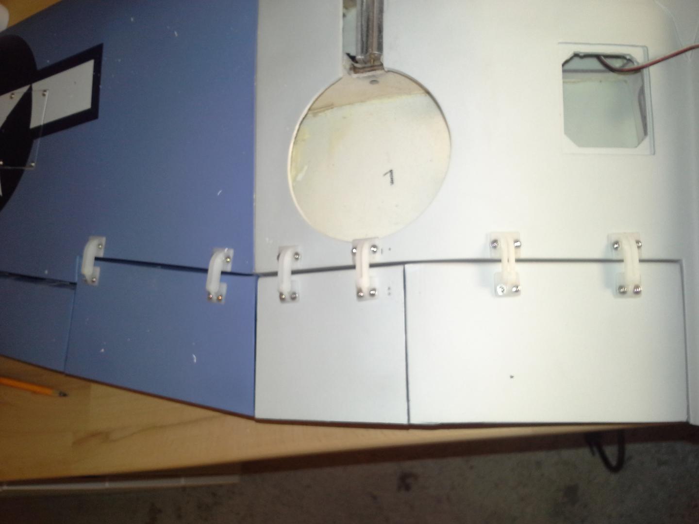

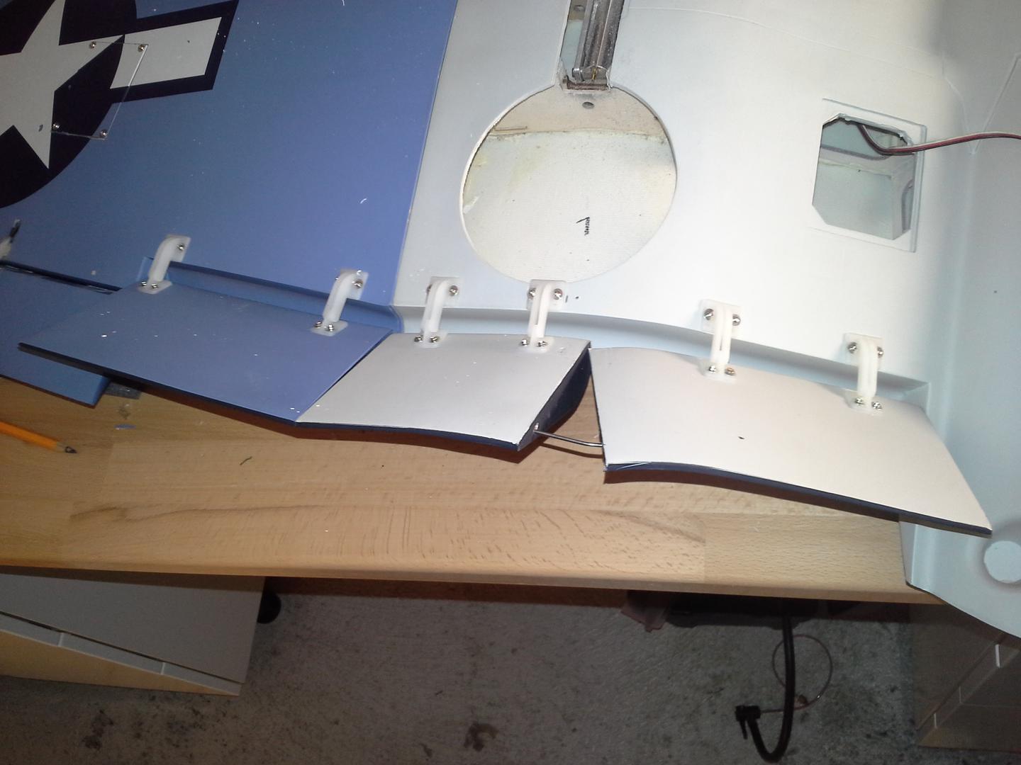

Var en liten tur i hobbyrommet og monterte balanseror og flaps på ene vingehalvdelen. Hengslene er ikke av de mest skalariktige, men dette skal bli ett bruksfly så det får holde.Var skeptisk til måten flapsene er forbundet med hverandre, men det funker faktisk !

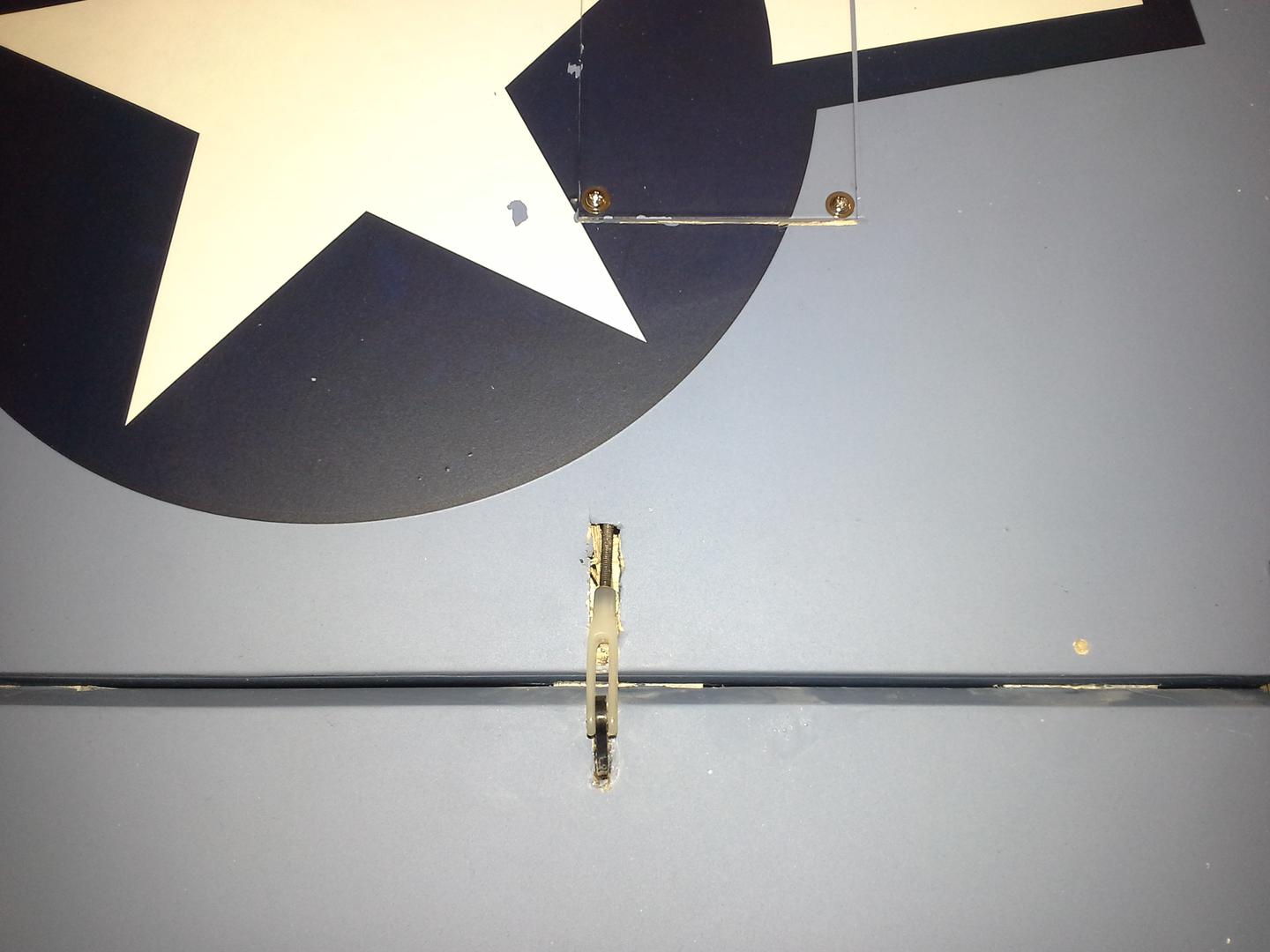

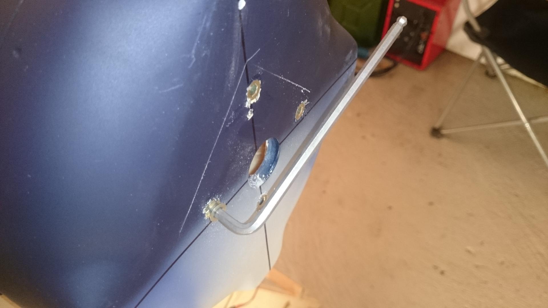

Får meg ikke å bruke ARF opplegget til rorhorna pga av det ser ille ut, så jeg lager min egen løsning.
Litt mer plunder, men mye finere
