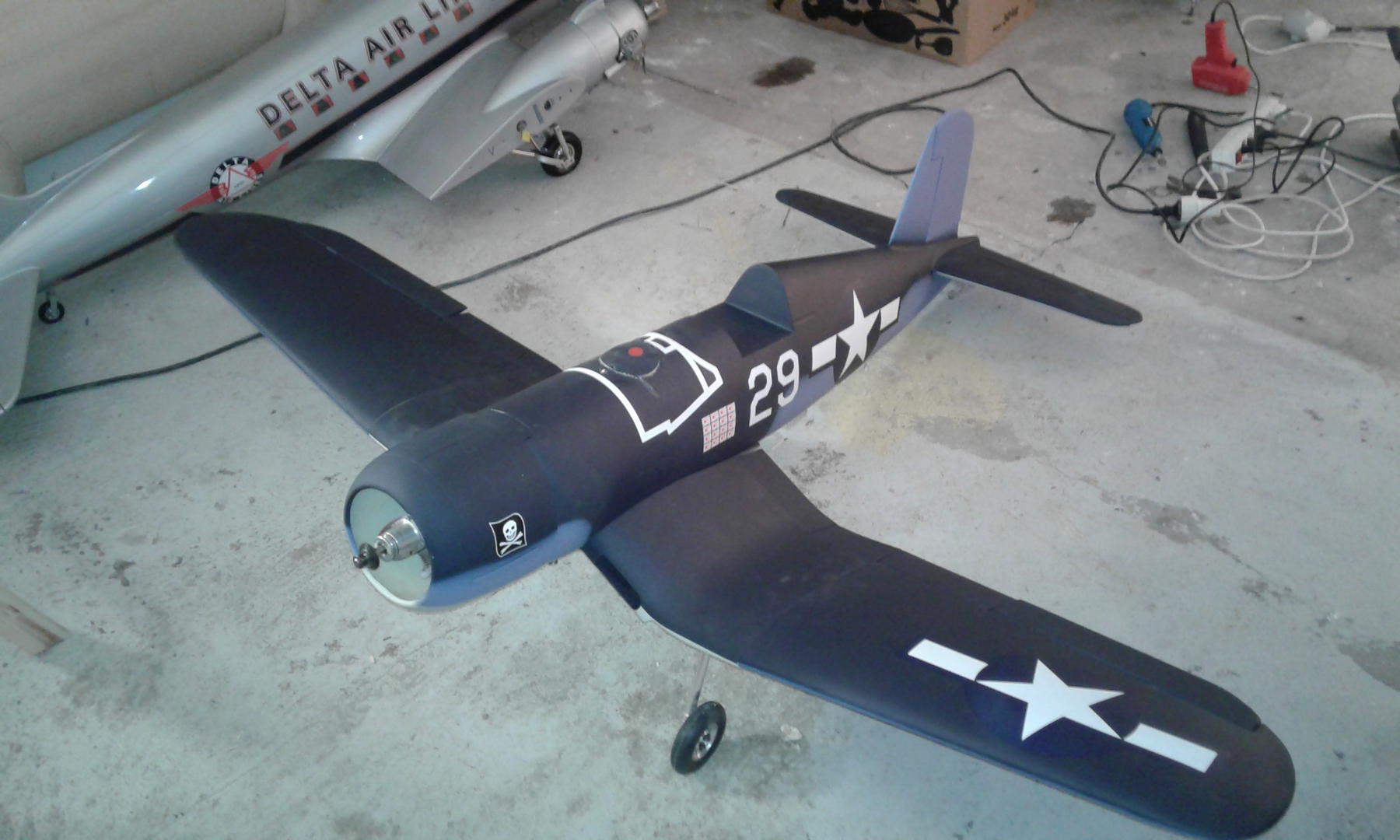

        Begynner å ligne noe. Alltid ett høydepunkt når flyet står på egne ben

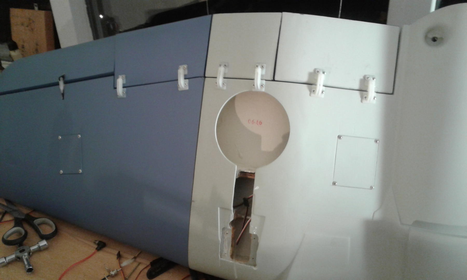

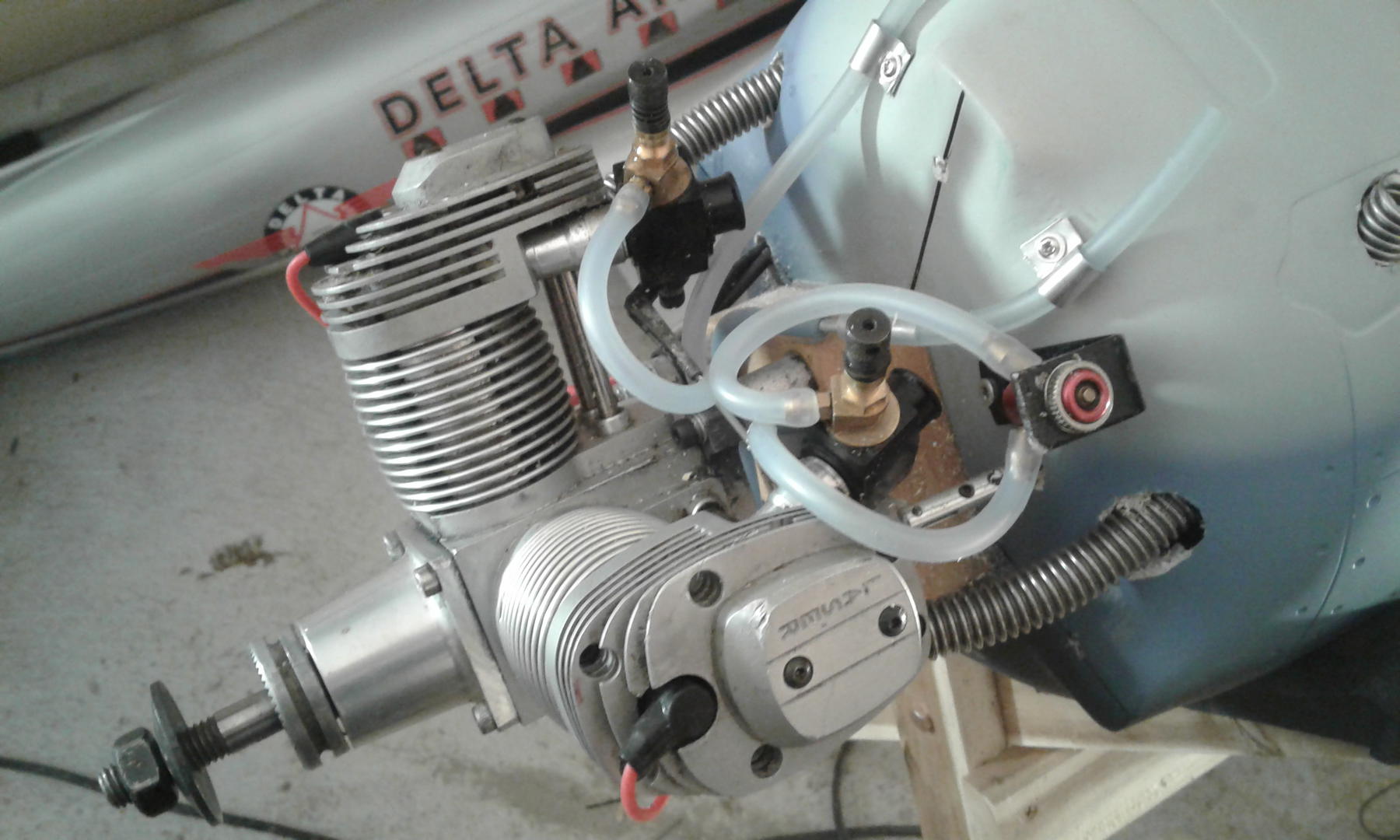

            Har puslet litt mer på Kårsen. Motorinnstallasjon er klar, landingsflaps og balanseror med mest mulig skjulte overføringer er klare. Det som bekymrer meg er understellet som lekker ganske mye og virker veldig jalla. Noen som har forslag til noe elektrisk som funker ?

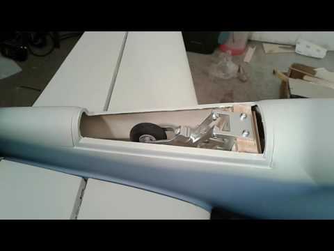

                  Kom ett halehjul seilende i posten fra HK. Ser veldig flott ut, håper det tåler litt og da Ser ut som en enkel sak å få montert det.

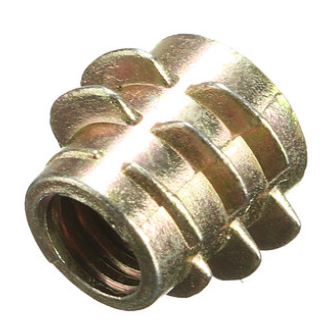

                      For å ha nevnt det, så har Banggood fått inn slike i sitt sortiment også nå , ikke veldig mye billigere men du slipper frakt så totalen blir en del mindre om man bestiller en del. Fikk en bolk i dag med flere dimensjoner, hver mutter er pakket enkeltvis i plastpose.... veldig unødvendig.

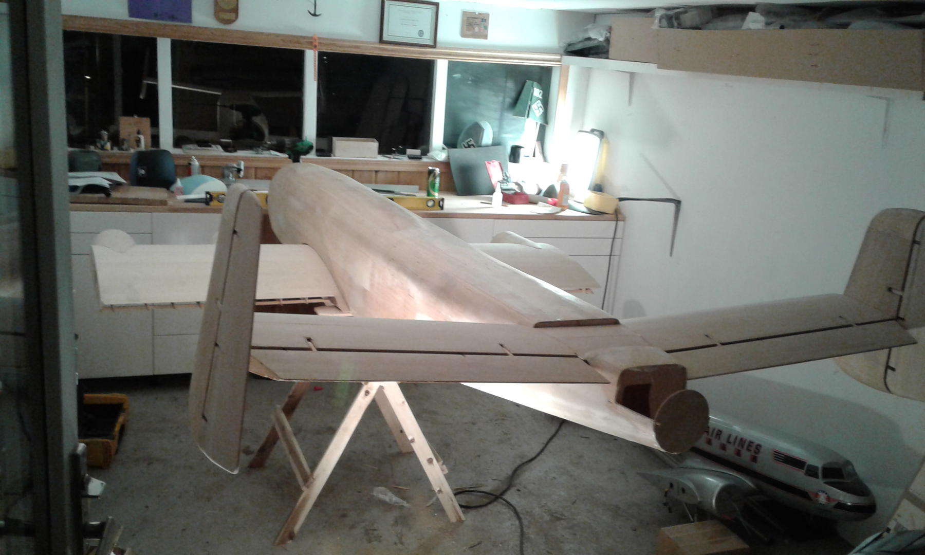

                            #28
                            Hehe. Går ikke fort der heller, men må ta noen kraft tak nå

                              Disse haleunderstellene fra Hobbyking har ikke sentreringsfjær som hindrer at hjulet svinger inni kroppen. I verste fall kan det låse seg når det skal ut. Jeg valgte å sette en bitteliten servo på understellet i stedet for å koble opp wirer.
                                #30
                                Det er kanskje en fordel ja. Har bare hatt innfellbare halehjul på FW190 og der er det ikke noe problem
