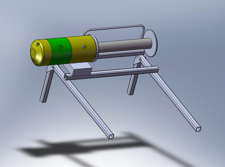

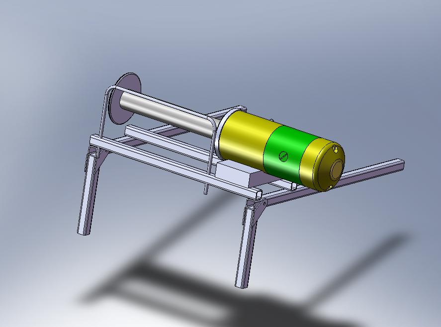

        Legger med et par bilder av mitt winchprosjekt, som foreløpig kun eksisterer på tegnebrettet. Motor er innkjøpt, men jeg mangler alt det andre (inkludert dreiebenk). Satser på å lage med fri trommel
        Noen som har tips til brukbare solenoider, og hvor man kan få tak i slikt?
          hmm hadde sett for meg at det skulle kunne gå ann å regulere hastigheten på motoren men jeg vet ikke hvordan det blir brukt jeg.

                Pri nr.1 er å få ett skikkelig enveislager som sitter godt, tåler juling og er lett å operere.
                Ellers er det veldig godt å ha bare opplagring på motorsiden. Gjør det mye enklere å lage/bytte skinker, samt greie ut vase som det kan bli av og til. Men det krever skikkelig opplagring.
