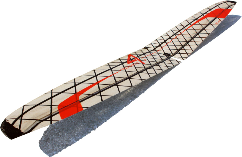

                          Da er min FW4.2 klar for jomfruturen. Den var rett å slett en stor utfordring å montere, da spesielt servoplaseringen. Men vekta stoppet på 288g med tyngdepunkt mot fremste anbefaling, så det er mulighet for å ta av ett par gram til.

                            Alt under 300g er supert! Kan til og med hende at du ønsker litt mere vekt etterhvert, men det pleier å komme av seg selv med småreparasjoner og forfallende arbeid
                            Lykke til på maiden!!!

                              Hvilken vinge type har du bestill til FW4.2'en?

                                Min er en Disser vinge med winglets og carbonfleece hale
