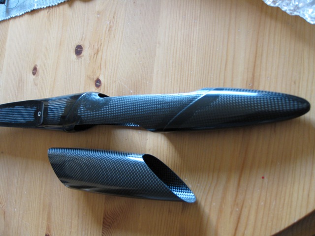

        Fireworks 4.2 carbon lite i hus
        Da har Fireworks 4.2 carbon lite kommet i hus, som min første DLG
        Førsteinntrykket er bra, bortsett fra at de amatørmessig har klart å lime leppa, som skal gå fra leading egde på balanseror og inn i trailing egde på vinge, oppå trailing egde på vingen. Roret sitter dermed fast.(Se bilder)
        Jeg regner med at det er vanlig hengseltape som er brukt? Da er det i så fall en enkel sak å rette opp.
        Stab og sideror er et materiale som jeg ikke har sett før, carbonfleece, som de kaller det. Jeg vet ikke helt hva jeg skal sammenligne det med men lett er.
        Har kjøpt 4 Dymond D47 og kommer vel å bruke de, hvis ingen kommer med bedre tips.
        Jeg bestilte opprinnelig denne med winglets men på direkte spørsmål om hva de anbefalte så sa de tradisjonell peg. Derfor ble det også det. De limte den forøvrig inn til meg før de sendte den.(pga. jeg betalte litt inn litt for mye for winglets og i stedet for å refundere noen få EURO så gjorde de det)

          Grattis med ny vinge
          ......Førsteinntrykket er bra, bortsett fra at de amatørmessig har klart å lime leppa, som skal gå fra leading egde på balanseror og inn i trailing egde på vinge, oppå trailing egde på vingen. Roret sitter dermed fast.Jeg regner med at det er vanlig hengseltape som er brukt? Da er det i så fall en enkel sak å rette opp.....
          Jeg rev av begge tapene og laget minen egne ( 50%lim og 50% lim dyppet i microbaloons)
          Har kjøpt 4 Dymond D47 og kommer vel å bruke de, hvis ingen kommer med bedre tips......
          Jeg mener at D47 blir for liten på flapsene siden hengslingen henger helt inne i rota og i bakkant av flapsen.
          Hadde tenkt å bruke D60 men den ble for stor så jeg endte opp med Graupner C261.
          Måtte file litt i bredden, men du må i alle tilfeller tilpasse servoplata for å få alt som skal inn på riktig plass uten at det subber + at servohornene får riktig lengde til å gi de ønskede ror-utslagene.
          Har konsekvent gått for analoge servoer for å få ned strømforbruket og dermed vekten.
          Skal ha maiden i morgen så det blir vel en god del fintrimming før helgen...
          Lykke til med byggingen!
            Lage tape av lim og microbaloons? Er det noen annen måte å feste rorene på, enn bruk av tape? Fint om du sier hvordan du har gått frem.
            Hadde tenkt å bruke D60 men den ble for stor så jeg endte opp med Graupner C261.)!
            Da blir det vel 2 av de tenker jeg.
              Finn en glassplate, metall stav eller lignende som er lengre en roret som tapen skal festes på. Denne må være helt rett og plan!
              Rens denne med sprit e.l. slik at det ikke er noe fett eller støv på den.
              Finne en tape som er litt stiv og solid som for eksempel bra hengsle-tape.
              Ta å fest tapen på glass plata slik at 1/2 bredden (eller så mye bredde som må til for at ikke tapen skal hoppe ut ved fult ror utslag) henger på utsiden av glasset.
              Pass på at tapen limer ordentlig til glassplata slik at det ikke er noen åpning mellom tape og kanten av glassplata.
              Snu glassplata slik at 1/2 parten av tapen ligger med limet opp.
              Ta å strø MicroBaloons på lim siden og børst den utover til det ikke fester seg mer.
              Rist vekk de overflødige restene av Microballonsene.
              Snu plata igjen og tørk vekk eventuelt M.B. støv.
              Løsn forsiktig tapen uten å "strekke" den for mye.
              Du har nå en tape som har 50% lim og 50% M.B. og som er klar til å festes på vingen.
              Du kan også stryke et tynt lag tynne epoksy over M.B. for å få leppa litt stivere før du løsner den fra plata.
              Hvis det er noe som er uklart så gi meg en tilbakemelding

                      #85
                      Finn en glassplate, metall stav eller lignende som er lengre en roret som tapen skal festes på. Denne må være helt rett og plan!>.....................................:...... .............................................>
                      Jeg kom til å tenke på; hvorfor gå veien om glassplaten og heller bare lime tapen direkte på vingen og deretter bruke samme prosedyre med å strø på microballoons?
                      Forøvrig, hvis noen kan peke meg i retning av 15mm klar hengsletape ville det vært fint.
                        Ingen problemer å gjøre det rett på vingen hvis du har mulighet. Grunnen til at jeg gjør det på plata er at det ikke alltid er mulig å bøye roret så langt ut at du kommer til med tape og M.B. (tapen har en tendens til å feste seg på andre steder enn der den skal sitte...)
                        Videre blir det en del "søl" med M.B.
                        Jeg handler tapen fra Eprite models men det blir dyrt og tar lang tid å bestille kun dette.
                        Sjekk innom din lokale jernvare sjappe å sjekk om de har noe Scotch Tape som egner seg - ikke velg den som er for hjemme bruk å papir men finn en som er litt tykkere å lar seg strekke / tøye før den rives av.
                        Hvis ikke de har så finner du vel noe hos de lokale hobby butikkene eller Elefun.
                        Ikke bruk Blenderm tape da den er for tøyelig (nesten gummi) og deformeres for lett.
                        -Frank-

                          Om det er plass på innsiden av vingen så kan du lure tapen på innsiden som vist på skissen:

                            Tok av balanseroret helt og tapet "leppa" som vist på nederste skisse. Brukte deretter microballons som Frank har forklart. Tapet deretter,hengslet, roret på plass med leppa innvendig.
                            Foreløpig er det bare en test da jeg ikke har passende hengsletape og den tapen jeg har synes jeg fester dårlig.
