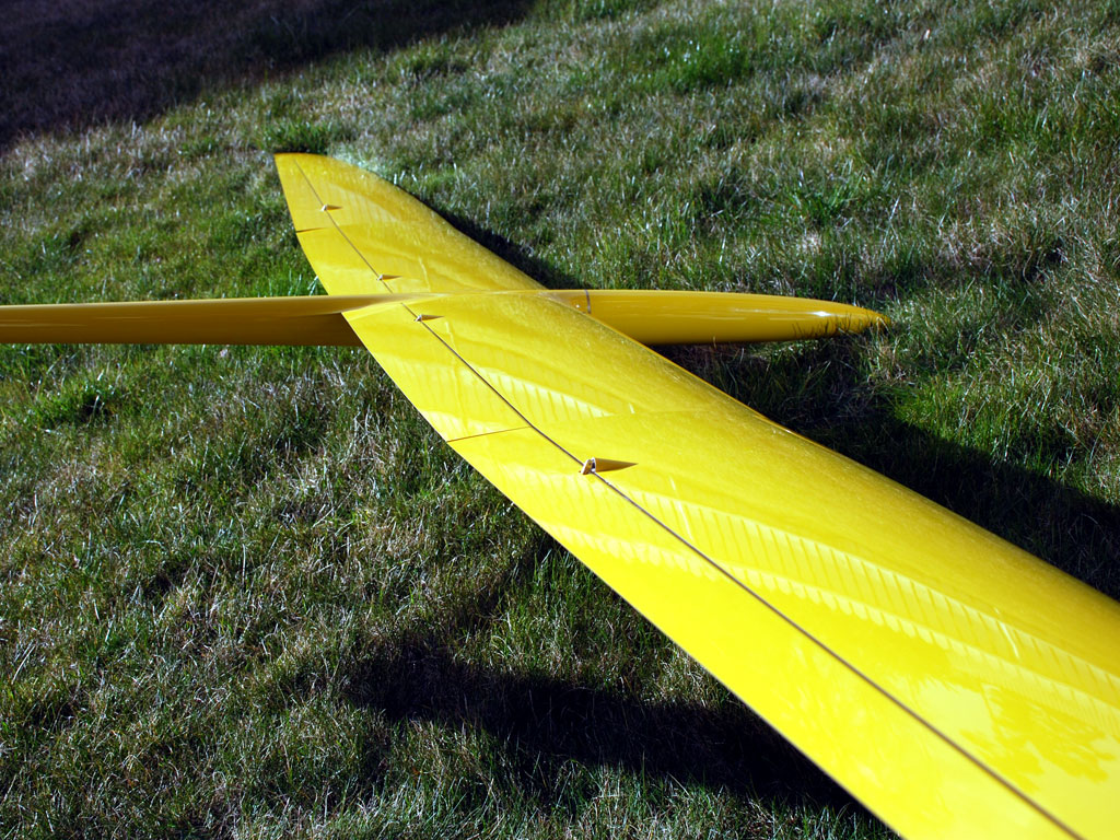

Jeg har fått i hus en lekker sak fra slovakiske Aerodesign Group. Flyet heter Aris og er primært tiltenkt F3F, men kan også gjøre jobben i en F3B konkurranse dersom det er godt løft eller det blåser. Byggekvaliteten er ut av en annen verden og jeg har aldri sett bedre passform, finish eller finere detaljer på noe annet modellfly! Høyderor, flap og balanseror samt kroppen er støpt med en teknologi kalt "Wave Technology" dvs det er støpt inn ett bølgeformet karbon-avstivninger mellom ytter-skallene. Dette gjør modellen ekstremt stiv. Bilder fra monteringen kan sees her:

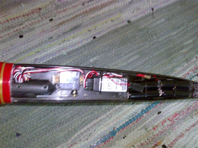

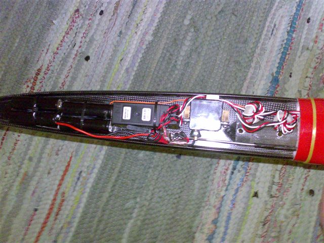

Legger ved to dårlige bilder som viser batteriløsninga mi.
Har 4000 mAh i Race M`en også. Kjekt å ha..Mvh
