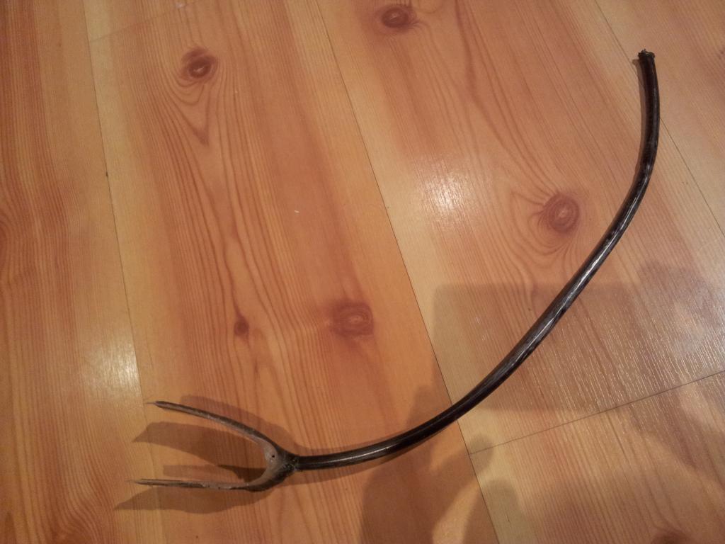

              Etter å ha fikla i timer med en to meter lang og skjøta 2 mm TIG- sveisetråd, varma opp med varmluftspistol, sa ble rådyra gode, hva i huleste skal en prøve da? Jeg endte opp ingensteder så det ut til, iallefall ikke noe resultat for å trekke ny servokabel. Så borremaskin på den sveisetråden ble prøvd, og på FØRSTE forsøket så traff jeg servobrønnen på 1,5 meters hold (bildet), helt på millimeter`n der jeg kunna tenkt meg å hatt den nye servokabelen i servobrønnen.. I fremre hjørne, helt i bunn. Så da måtte jeg vel nesten ha fått hjelp ..
              Det hører med at en må forbi to knekker i dihedral (positiv V-form) for å komme dit, som er større enn vingetykkelsen, begge knekkene. Det tror jeg faktisk aldri kunna skjedd igjen, uansett hvor mange forsøk enn hadde gjort.
