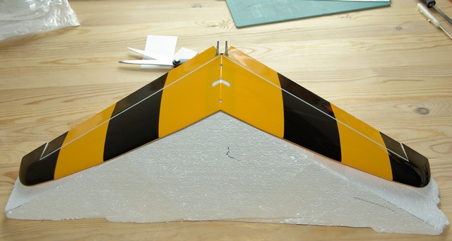

    For de som måtte ha interesse av det - hvordan legge inn ekstra bjelke i en hel V-hale:
    Har vært mye plaget med at V-halen på RaceM'n min ikke har tålt harde landinger. Ikke nødvendigvis så harde heller, men slik at halen dasker litt hardt nedi. La inn en 10 x 2 mm furulist i underskinnet, i håp om at det skulle være tilstrekkelig, men det var ikke nok. Har reparert den noen ganger nå.
    Bestemte meg for å skrote denne halen, og ta i bruk den nye jeg hadde kjøp inn. I den opprinnelige hale var det brukt Rohacell, mens det i den nye er brukt balsa. Har ikke greie på dette, men forestiller meg at balsa vil tåle påkjenningen under landing noe bedre. (?)

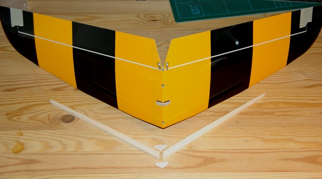

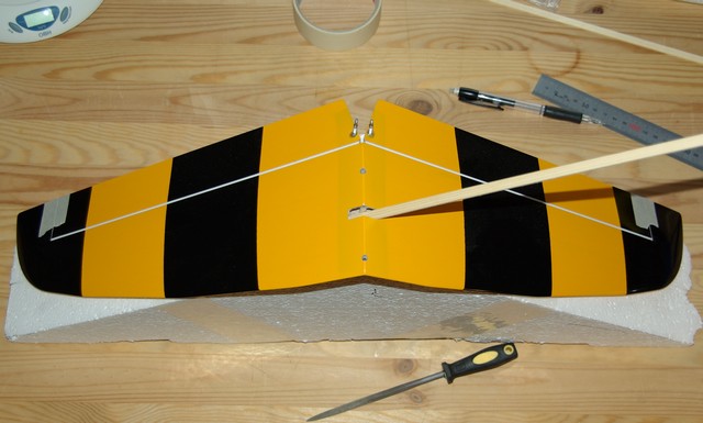

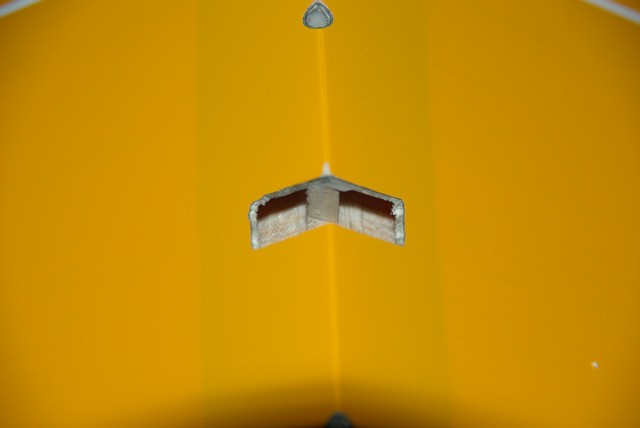

    I alle fall, i den nye halen bestemte jeg meg for å legge inn ekstra bjelke midt mellom de to feste-skruene, som forbinder overskinnet og underskinnet. Kuttet først et hakk under V-halen hvor bjelkene kan skyves inn.
    Vurdere å lage bjelker av karbon- eller furulister, med balsa på høykant imellom. Det skal nok ikke så mye til for å gjøre halen stivt nok, så jeg falt ned på å bruke bare balsa (6 mm hard balsa som jeg hadde liggende). Kunne ha lagt mer arbeid i dette, og limt sammen tversgående balsastimler for å få fibrene på høykant. Den balsaen jeg hadde var ganske hard og stiv i seg selv, så jeg droppet det. Tror det blir stivt nok likevel, er tross alt ikke så voldsomme krefter det er snakk om, men tiden får vise. I tillegg la jeg litt 1 mm kryssfiner på hver side for å forbinde de to bjelkene bedre i rota.
    Brukte 3-timers epoxy m/ microballoons for å lime det hele på plass. (Vell.. brukte faktisk 30-minuters, men arbeidstida ble litt knapp.) Brukte først ei furulist for å smøre epoxy på innsiden av skinnet der bjelkene skulle ligge, og litt epoxy på selve bjelkene. Så var det bare å skyve bjelkene inn. Den første bjelken måtte i første omgang presse litt lengre inn for ikke å være i veien når den andre skulle på plass. Deretter var det bare å pirke den første tilbake på plass med en spiss kniv. Til slutt skyve ned de to kryssfiner-biten på hver side i rota av bjelkene.
    Ikke mer enn en ettermiddags arbeid. Så får vi se om dette var nok da. Halen ble 5 g tyngre.

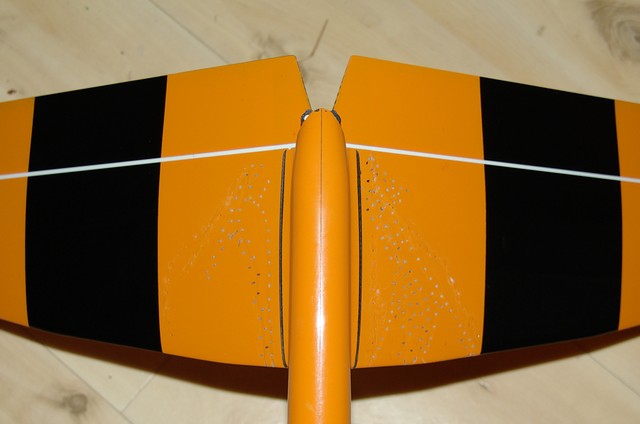

          Nei, ingen ting bortsett fra bjelken som ligger rett framfor henglinga til høyderoret. Og så er det en hard balsa kloss som ligg på tvers (fra forkant til bakkant) nederst i rota (du ser den på bilde 2).
