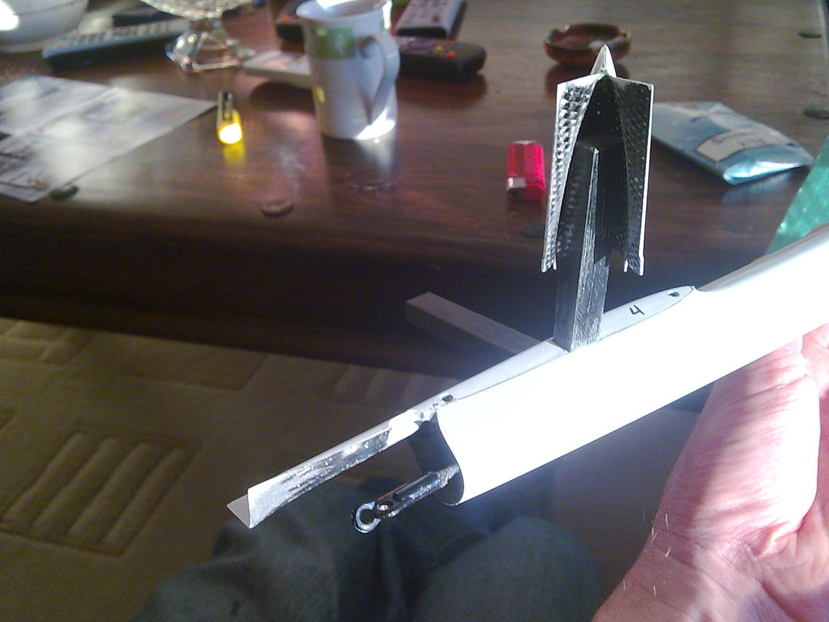

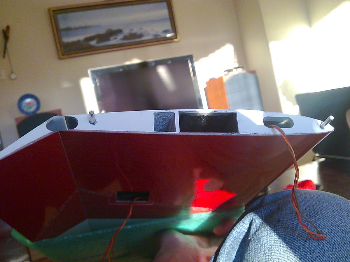

    Da er ventetida over.
    Nesten ett år sia den ble bestillt gjennom Bob på Soaring usa.
    Den jeg har er en "kappet" versjon av Ascoten.

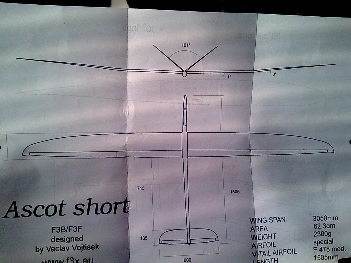

    Jeg veit ikke helt hvordan den ble slik, men antar at det er fordi at en 3,05 meter er bedre egnet enn en 3,2 meter på F3F iallefall. Hadde vært moro å høre med noen som veit hvorfor den ble redusert.
    Flateinnholdet er allikevel ganske stort enda, 62,3 dm.
    Det var ikke med ballast i min, men mener at det skal være det.
    Den har også innmontert justerbar krok, så den skal vel egne seg til F3B også.
    Nå i disse vinsjtider så er jo det kjekt at den er på plass

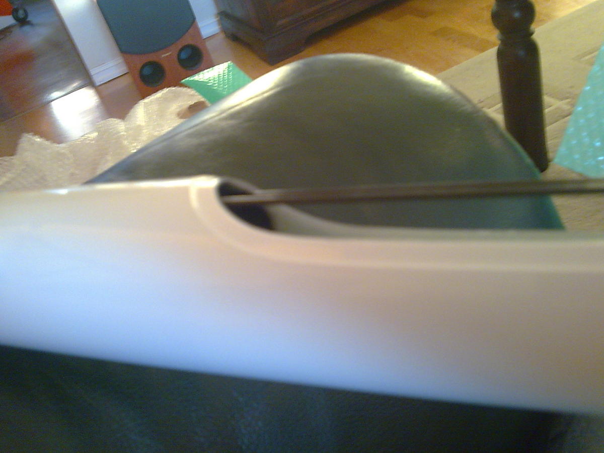

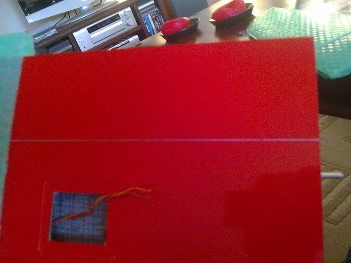

    Servoledninger ligger klar i vingen, men en må selv tilpasse servocover. 2,5 mm linker er også med.

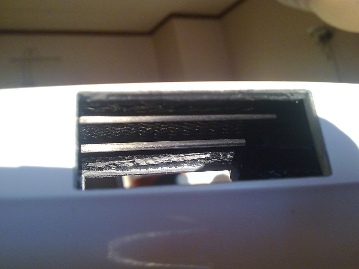

    2,5 mm karbon stenger i rør til halen ligger ferdig og i riktig høyde fremme i radiorommet som er helt av glass.
    Altså en2,4 vennlig konstruksjon.

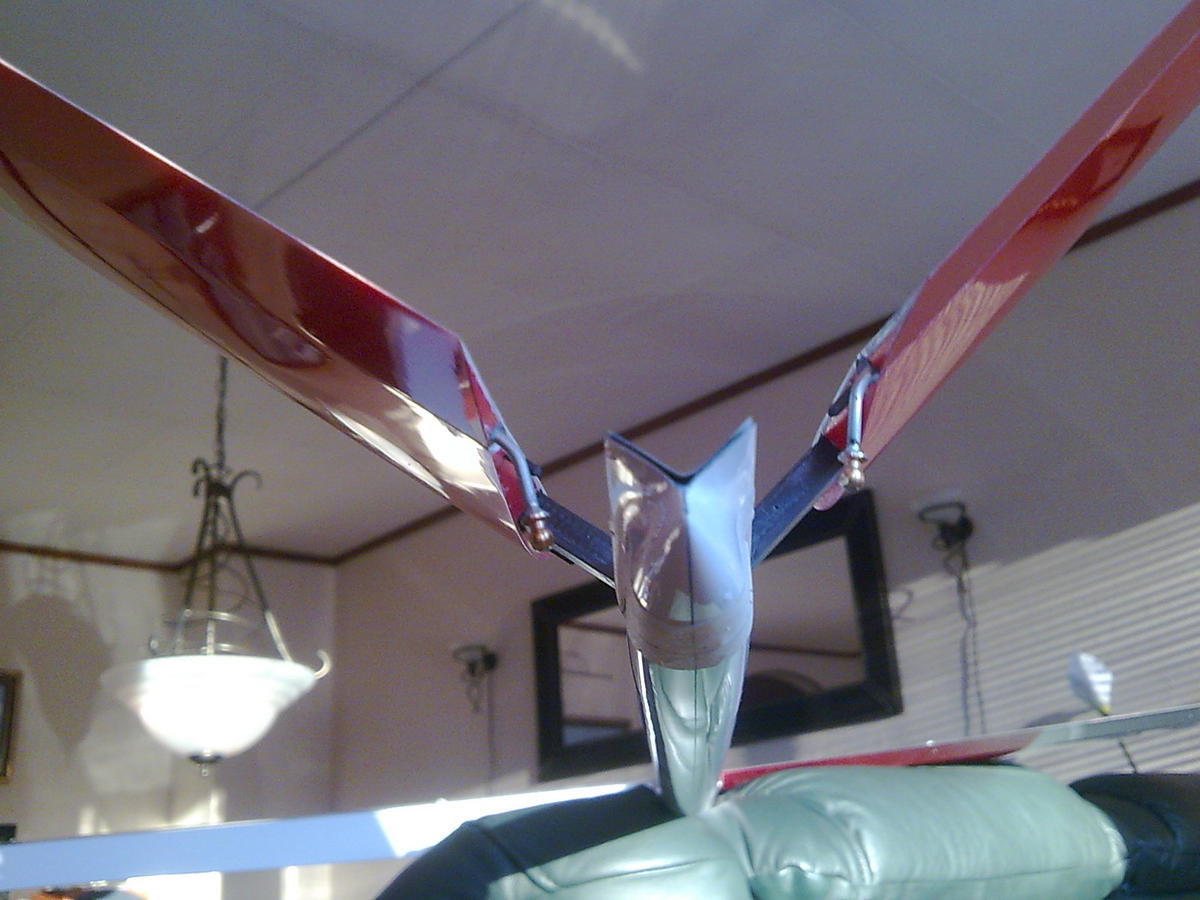

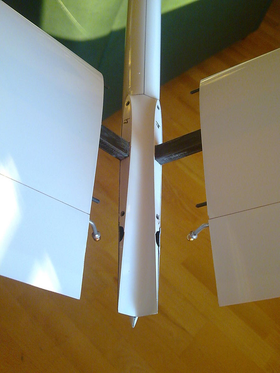

    En elegant og funksjonsmessig fin løsning i halen med firkant karbon, og bare 2mm styrepinner av den grunn.

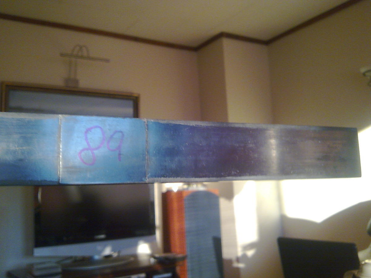

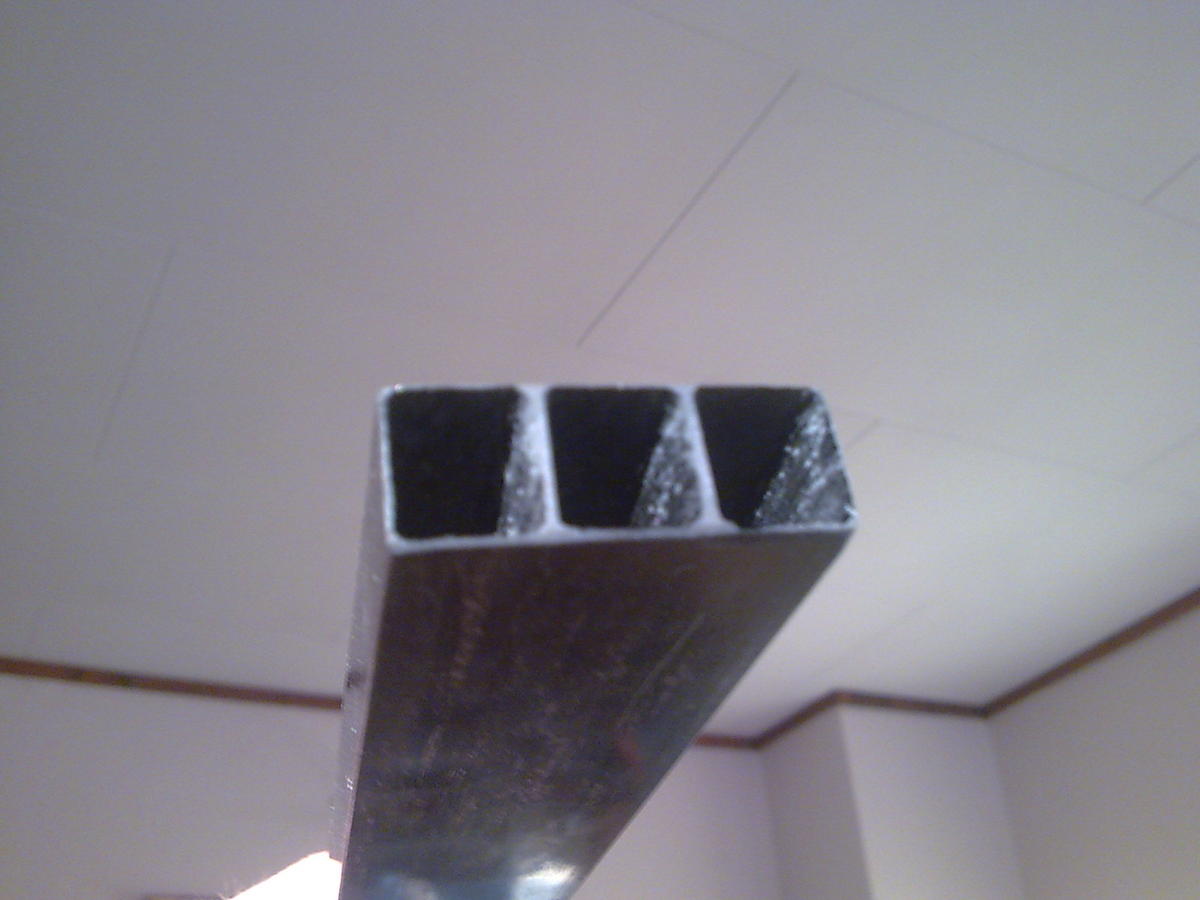

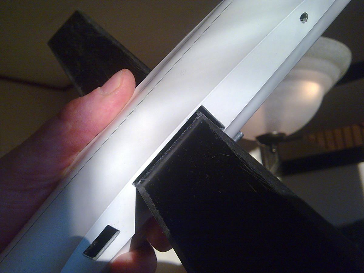

    Vingen er veldig stiv på denne modellen, men det må en kunne forvente at den er til denne prisen også. Noen bilder:

    Tre til. Om noen lurer på noe/tenkt på samme flyet, så skal jeg prøve å svare så godt jeg kan.

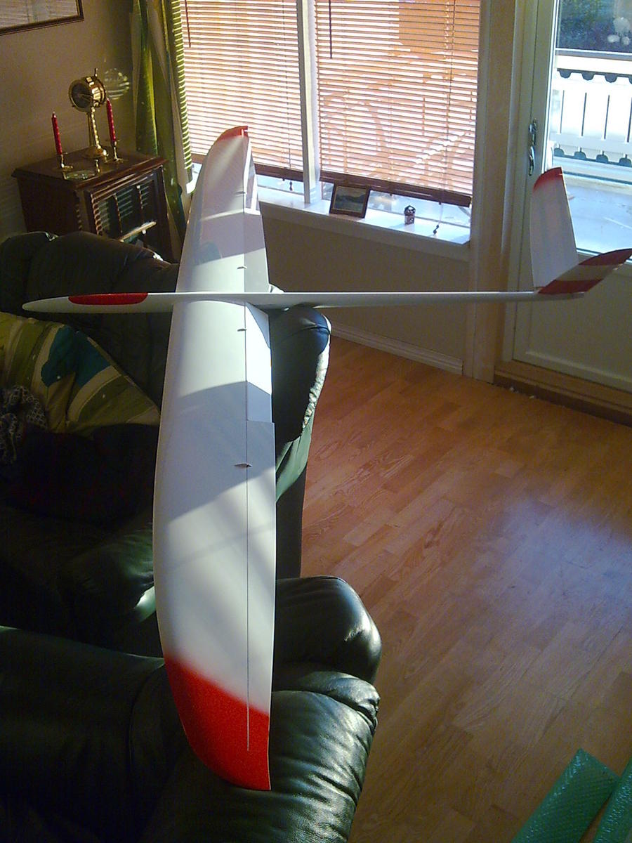

              Vektene er som følger:
              Kropp 290 gram
              Joiner 89 gram
              H. vinge 730 gram
              V. vinge 711 gram
              Bakvinger 40 gram hver.
              Pose med linker og servocover 15 gram

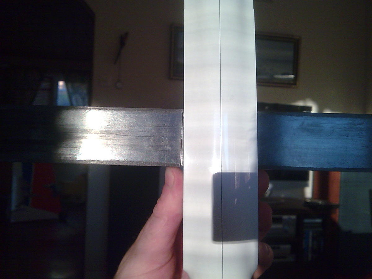

              Det skulle bli 1916 gram, så jeg tviler på at den er flyklar på 2,2 kg. Forresten så er ingen av mine fly er det. Men flyet ser velkomponert ut, der bjelken i haleflatene går helt ut i forma for å få maks tykkelse på bjelken.
              Cockpit deksel er veldig fint tilpasset også. Nå hadde jeg kanskje forventet med et bedre servobrett, for det er av x-finer, og ikke av beste kvalitet heller.
              Servoledninger ligger ferdig i vingen og er av tynn type, men det går greit.
              Em må enten bestille ballast separat, eller lage den selv.
              Det sto det ikke noe om som tilleggsopplysninger, og kunne like godt ha vært inkludert i settet.
              Ingen som har en Ascot flyr den bare tom, så det synes jeg var unødvendig når en tenker på prisen på flyet.. Men men, skal vel klare å lage ballast så det holder.
              Den har en justerbart krok innmontert, og det var et pluss.
              Ellers så er flyet stivt og fint, og har en finish som kanskje ikke er helt i toppsjiktet, men ikke langt ifra. Men litt polish så blir det nok bra der også.
