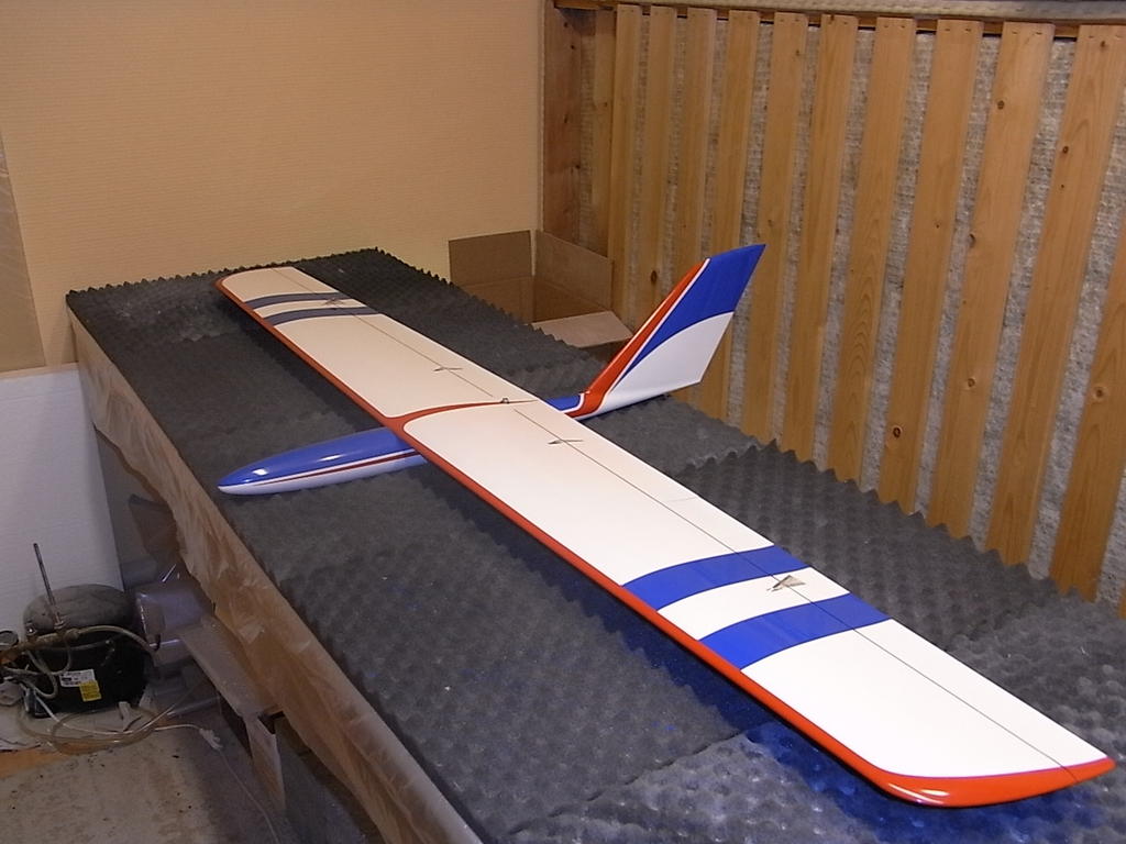

    Jeg kom i mål, Jippi! Dette er film fra den første turen:
  • bad scientist
    • 1506
    Den så fin ut!
    Kan du fortelle litt mer om den, Materialvalg og slikt?
    Gjerne noen bilder også. Er svak for sånne planker.

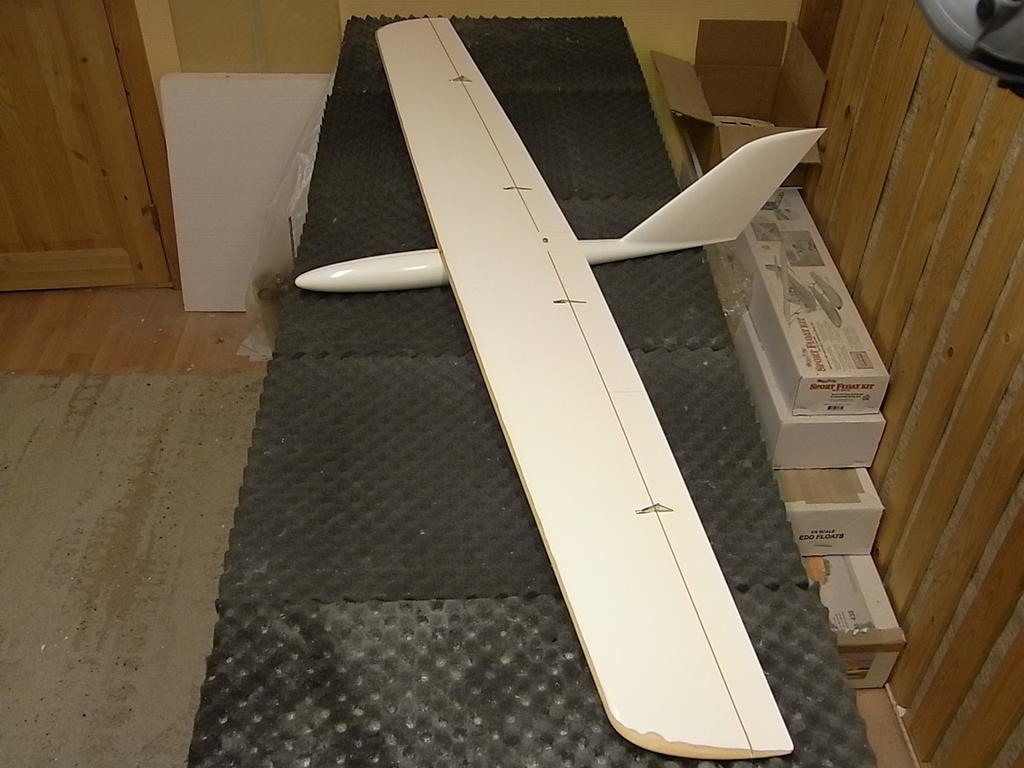

      Flyet (planken) er støpt hovedsakelig i glassfiber, vingen er "bagget" og kroppen er støpt i form.
      Spennet er på 1,6m og vekten er ca1,5kg, vingebelastningen er ca56g/dm2. På filmen er det 5-8m/s vindstyrke.

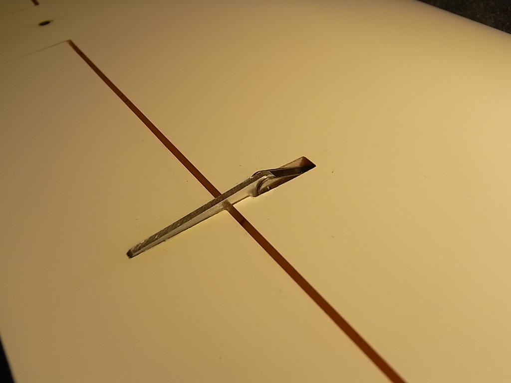

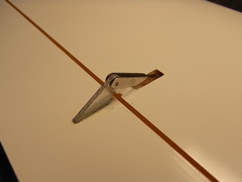

                Denne er faktisk overraskende "smooth" på høyderoret (med 25% av korden som ror!) med fungerende
                høyderor over hele spennet, og med ca 4-5mm (3mm/dr) utslag.
                Men på dykkror og høyderors-trim så er den kritisk, i hvertfall med tyngdepunkt på 22,25%mac (45mm) som jeg har den på (ca 22%mac er et godt tyngdepunkt for denne vingen).
                For å kunne nøytral-justere/trimme høyderorene (elevon) med tyngdepunktet så langt bak må overføringer og servoutslag (vandring) være optimalisert ettersom høyderors trimmen blir super følsom.

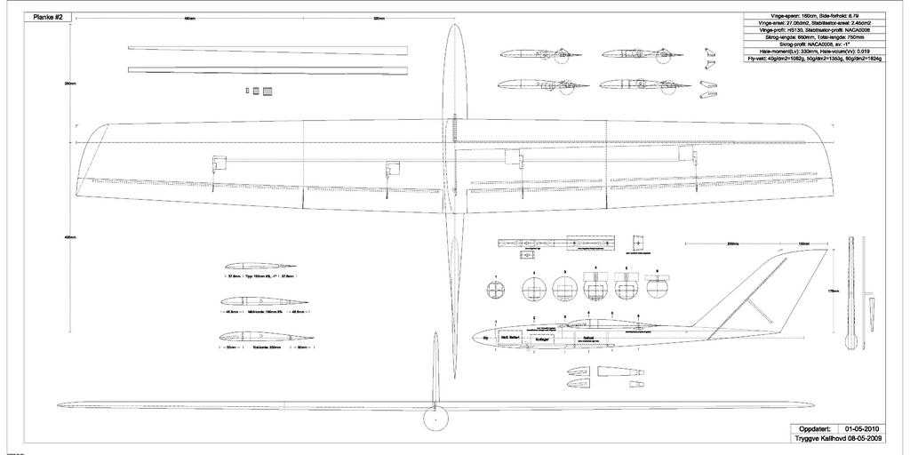

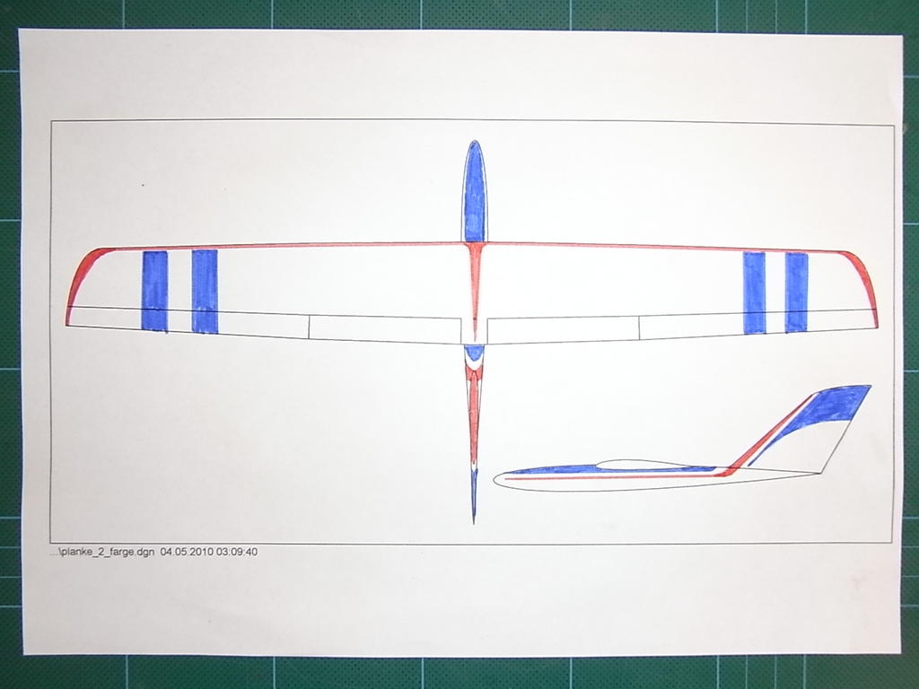

                  Jeg vil gjerne legge til at tegningen min bare er hvordan jeg har gjort det på dette flyet.
                  Jeg har jo brukt litt forskjellige teorier på denne, som ikke nødvendigvis er det beste.
                  Det ville for eksempel ikke vært nødvendig med tippvridning, og vinge profilet kunne godt hatt sin opprinnelige tykkelse over hele vingen, men for meg er jo vært fly jeg lager et eksperiment.
                  Den kan lages mye enklere, vingen kan ha liten korde ute på tippen og stor korde i roten, eller
                  den kan ha konstant korde hele veien, fremover form, bakover form eller helt rett.
                  Halen kan være en stubbe med karbonrør/furulist og med f.eks et balsaflak som stabilisator, eller
                  stabilisatoren kan monteres mer eller mindre direkte i bakkant på vingen.
                  Pod'en for mottager og batteri kan f.eks lages med "lost foam" metoden.
                  Den første planken min var 120cm i spenn, 15cm tippkorde og 30cm rotkorde.
                  På den brukte jeg MH46 og den fløy utrolig fint, også på forholdsvis marginale forhold.
                  Jeg husker at jeg var spesielt overrasket og imponert over glidetallet i vindstille etter strikkoppskyting.
                  Den hadde ikke noe utpreget tucke tendenser, fløy som et vanlig fly og som en rakett med litt ballast.
                  Desverre fløy den som en rakett når jeg skulle lande også, så den varte ikke så lenge
                  Det som er morsomt med planke konseptet er jo nettopp at det er så enkelt å lage.
                  Dersom en bruker et egnet vingeprofil og tyngdepunktet er riktig, så vil det sannsynligvis fungere helt
                  utmerket nesten uansett hvordan det ser ut

                    Flyet hadde helt klart blitt mindre kilent med pilform bakover, og en får helt andre profilen å velge i. Pilform framover, så blir utvalget enda mer snevert enn rett vinge, og jeg vil garantere at en aper på seg trøbbel med å få det til å bli stabilt nok til å fly tilfredstillende. Noen sa gyro hører jeg, og det han være en bra ide`.
                    Det hadde blitt en helt annen vinge, om enn ikke så spennende å utforske å få til å fly, men idet så ligger det at det er muligheter å få ting til å gå virkelig fort om en vil det, med pilform bakover.
                    Og ikke bare teoretisk, men på en pilformet vinge (bakover) kontra en rett, så blir profilet uttynnet av lufta på oversiden, av den grunn at undertrykket søker på skrå utover for å utlignes mot vingetippen. Det gjør at profilet en mente å ha på en pilformet vinge, langt ifra blir slik en hadde tenkt seg på forhånd...
                    Profilprogrammer tar heller ikke høyde for det, og det øker med høyere Reynoldtall.
                    Jeg synes det er veldig bra at du bretter armene opp slik som her, lærer av det og får en belønning i form av et morsomt fly!
                    Well done!
                    Gudmund
                    • tyggen
                      • May 2009
                      • 100
                      Med pilform bakover beveger en seg over på "tailless" eller flygende vinge i ordenes rette forstand, med stabilisatorer på tippene. Her bruker man tvist eller "washout" på tippene som stabiliserer slik at man ikke trenger et profil med positivt moment. Det blir noe helt annet igjen, men jeg tror ikke dette egner seg bedre for spesielt dynamisk flyging enn "planke", tvert imot. En fordel med rett vinge akkurat i denne sammenhengen er at det er enkelt å lage det veldig sterkt. En annen ting er at man utnytter plankens "ustabile" egenskaper på en god måte spesielt ved denne typen flyging. Ved mer generell flyging er kaskje en flygende vinge med pilform en bedre konstruksjon, men det er også et mer komplisert konsept.
                      Dette er mer stabilt enn det ser ut som, det dreier seg veldig mye om å ha lite nok utslag, og riktig tyngdepunkt. Vingen jeg har laget er jo litt ekstrem, med svære ror. Den kan allikevel fint temmes selv om marginene er små.
                      Men en mellomting hadde helt klart vært interesangt, og også mer stabilt, men ikke nødvendigvis raskere.
                      Når jeg tenker meg om så hadde den første planken min lik vinkel på forkant og bakkant, den hadde aldså litt reell bakoversveip. Den hadde også litt tippvridning slik at den ikke skulle tipp-steile, så den var egentlig en vag mellomting. Kanskje var det derfor den var så veldig stabil og lettflydd som den var
                      Jeg føler ikke at jeg "bretter opp ermene", jeg synest bare det er utrolig morsomt å lage selv, og så oppleve at det flyr På våren og om sommeren har jeg som regel nok med flyging og reparasjoner, men på høsten og vinteren med mye innevær syns jeg det er fint å bygge litt.
                      • Soarer
                        • 1856
                        Ja, riktig det, men er trenger ikke å ha stab på tippene, og det trenger heller ikke bli mer avansert enn du har det. Stab på midta, 2 grader V, delte ror og uten wash-out. Gjerne hel vinge, og et profil som det ooooser fart av, 20 grader pilform.
                        Men synes du gjorde en kjempejobb der, og slikt bygger en erfaring av, så Bravo Bravo
