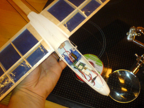

                    satte servoene under cocpitglasset slik at ett horn stakk ut på hver side, men de waipoint60 servoene var for store. så hvis du har noe som er mindre, det har sikkert du så anbefaler jeg det. dro så bare støtstenger langs siden på kroppen. den fløy fint men pga tungt utstyr og dårlig rekkevidde da jeg bare brukte 1lipocelle som batteri så gikk det ikke noe serlig. den ligger på hylla og hvis jeg kommer over noe micro utstyr som ikke koster skjorta så blir den tatt fram igjen. Kan tenke meg den kanskje fungerer på hang i moderat til liten vind for eks.

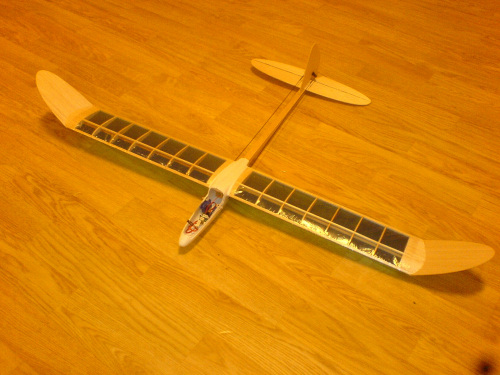

                          Har beggynt på denne modellen nå. Satte inn to 3,6 grams waipoint servoer. Har bygget vingene, og blir å prøve å trekke de med noe tissue jeg har fått fra USA til micro RC fly (sub 20 gram). Muligens tissue under og Gladpak over... Er kanskje ikke så sterkt, men har lyst å prøve.

                              Trakk vingene med tissue under og Gladpak over. Tror muligens dette ikke er så sterkt, en krasj i et tre vil nok resultere i hull. Men dette er bare en test.
                              Veide alle delene før jeg limer de sammen, med servoer montert er jeg på 43 gram uten mottaker og batteri... Mottaker veier 3 gram, og om jeg bruker et 90 Amp LiPo er det også 3 gram.

                                Endelig ferdig
                                Da var modellen ferdig. Den endte på 61.7 gram uten Cockpit glasset. Jeg skal prøve meg med en Li-Po celle på 300 mAh. Mottakeren er en "MZK PENTA Mikro" og den skal kunne operere på 1 celle Li-Po. Vi får se. Skal prøve å få denne i lufta før vinteren.
                                Vedlagt ligger noen dårlige bilder, men tror de viser hvordan jeg har innstallert servoene. Jeg endte på samme måte som Tyor, rorhornene stikker it fra kroppen. Håper den flyr
