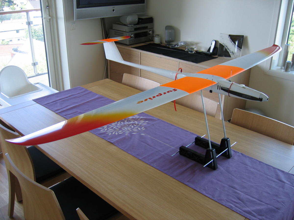

Surprise 14 1,8m er rå!
I den kjører jeg 4S 5000mAh pakker eller 5S 3750mAh på Neu motor!
Det som og er fint er at viss du skulle trenge nye deler får du det rett fra produsent i Østerike til ok pris..

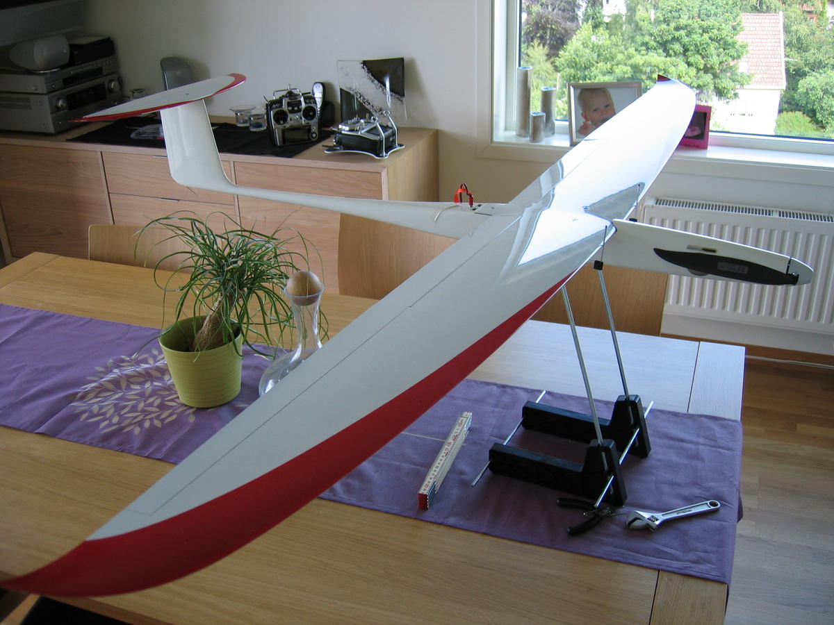

Vet egentlig ikke hva eg er på jakt etter skal bare ha noe med ca 2m v.s som flyr fort.som sagt har eg en Greatplane Siren med en Hacker B50/11S med en 18"x10" propp og synest dette går for tregt. Dette trekker 59A og rundt 760W

Ja er smertelig klar over det,er en 9S og ikke 11S eg skulle hatt.Vil nesten kalle det feilkjøp. Gå opp i propellstørrelse går ikke,da det er kunn 2-3 mm klaring til vingene når den er inklappet. Men kan prøve med mer pitch,18x12?? eller mer?
