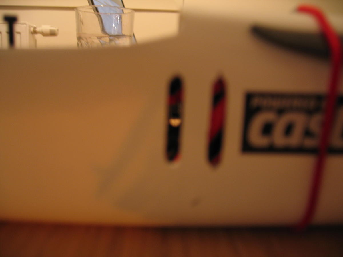

    Viss du ser på bilde av s14 ser du to topper som er inntak og to riller på hver side bak propellen hvor luften går ut.. Det er luftingen

      Ja de har vi laget selv..stemmer

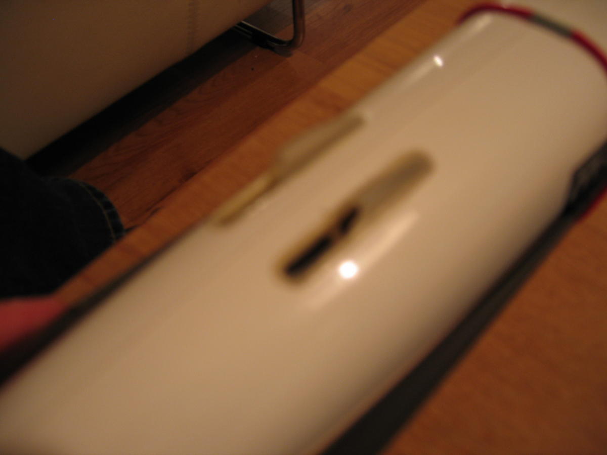

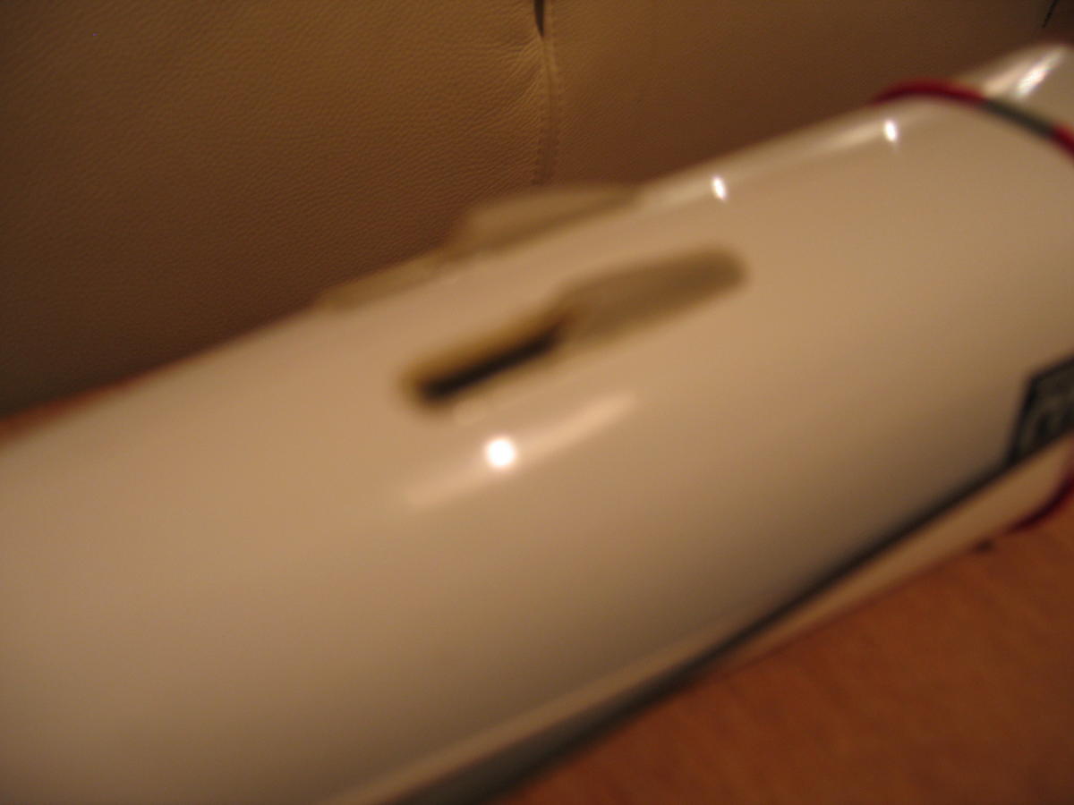

        Har du noen (nær) bilder av disse?

            Her er noen bilder, to sek skal du få link til inntakene

              Den øverste er fin til formålet

                  Smart den!
                  De var selvfølgelig tomme men jeg har noen tilsvarende som som jeg skal prøve å få tilpasset.
