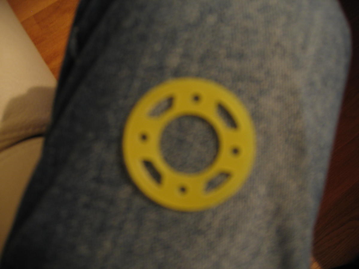

                        Ser at du har en spinner med luftinntak på Enigma'en - har du fått plass til hull i FW og luftgjennomstrømning rundt NEU motoren?
                        Sliter med dette på Hacker B50'en fordi gearbox'en går nesten helt ut til ytterkant på FW og den er 100% dekkende.

                          #27
                          Det er fire små lufte hull i fw men tviler egentlig på om det kommer så mye luft inn her.. I utgangspunktet tror jeg ikke det er så mye vits da det er regulatoren som trenger kjøling. Motoren blir ikke så veldig varm faktisk..
                          Det ligger 2 luftinntak i kroppen over\bak motoren og ut enten før eller bak batt..

                            #28
                            Jeg regner med at dette er hull som er laget i etterkant og ikke fra fabrikken?
                            Jeg har en Fimex Zhair som skal være en re-brandet Mibo Enigma, denne har ingen hull men jeg har sett at det er enkelte på nettet som har laget noen for å få litt luft gjennomstrømning, så jeg regner med det er det samme dere har gjort.

                              #29
                              Hull fra fabrikk
                              Du ser på bilde:

                                #30
                                Nå tenkte jeg på hullene i selve fly kroppen
