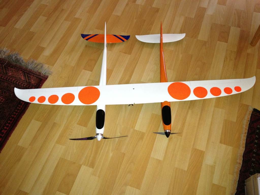

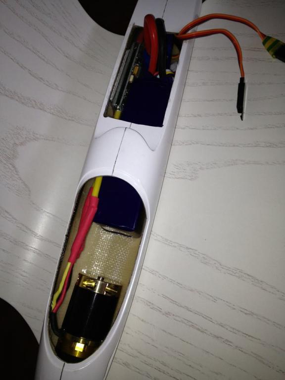

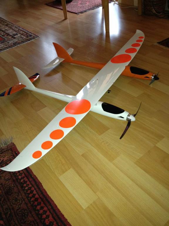

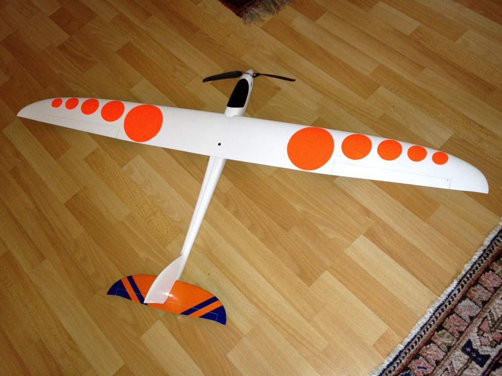

          Da har jeg fått gjort ferdig det meste på hotlinerkroppen også. Mangler bare skikkelig propell..... Den nye RFM12x17 ligger til herding på kontinentet...

            Flotters dette her
            Så det ble 12*17 på deg og, du bør nok ha litt spinner tvist på den! Fløy X'n med 5 grader og det gikk ikke sånn voldsomt fort, bare fort

              Vet ikke helt om jeg tør. Motoren er på 4400kv/5,2gear og på 4S meldes det om 140A peak med 12x17. Får vel prøve straight spinner først.

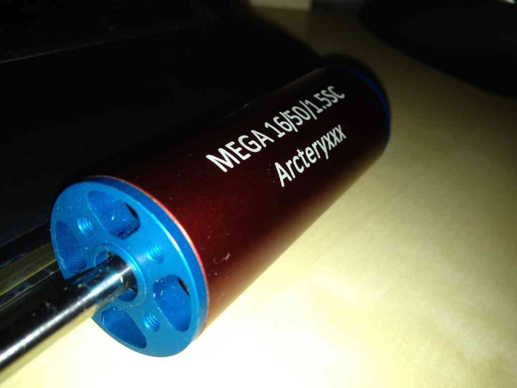

                            Verdens lengste 28mm motor???
