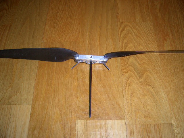

          Som du har observert så ligger disse klapp propellene akkkurat i samme bane uansett turtall. Selv store propeller som 17x11 oppfører seg akkurat likt. I alle fall propeller som Graupner Cam, Aeronaut etc. Når det gjelder posisjon under glideflukt når den brukes som pusher er det som nevnt viktig at de ikke klapper for mye sammen fordi de da ikke nødvendigvis slår seg ut igjen riktig. Som jeg nevnte så fikset jeg dette enkelt med en streng for å hindre dette. Spinner trengs ikke. Jeg har tatt et par bilder av en propell jeg laget for å vise.
          Hilsen Erik
