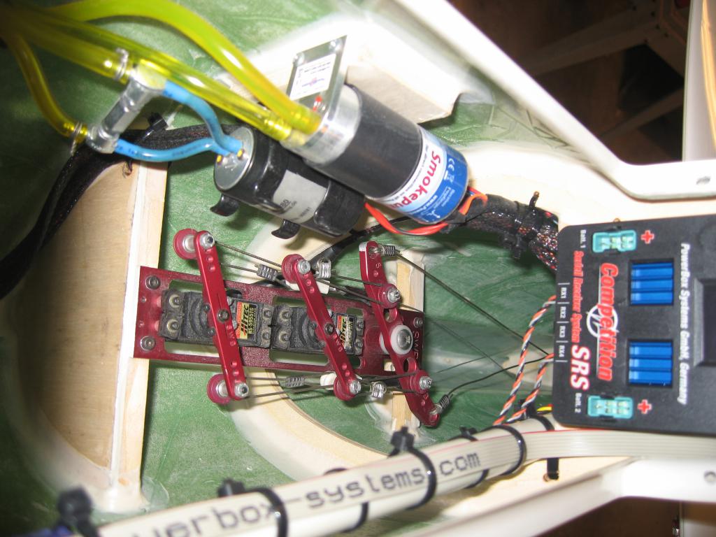

    Hei

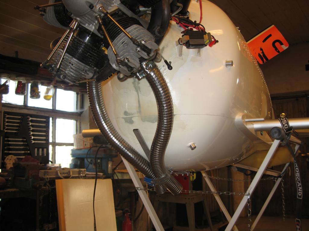

    Har i mange år hatt stor glede av å følge med på små og store prosjekter rundt om i landet her på modellflynytt.Det er etter min mening de store variasjoner som gjør denne hobbyen så spennende,så da er det vel på tide at jeg også deler noen av mine prosjekt

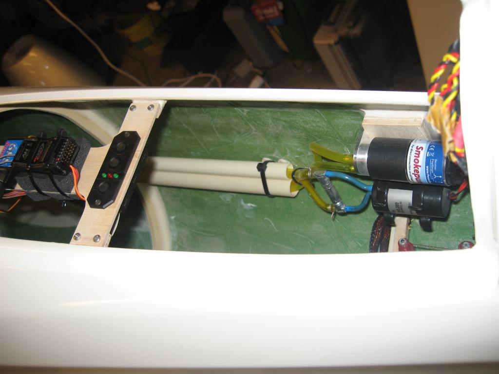

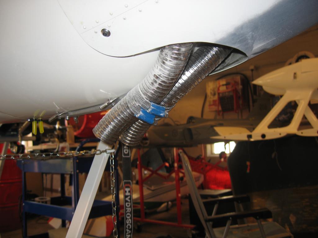

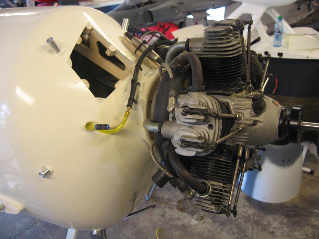

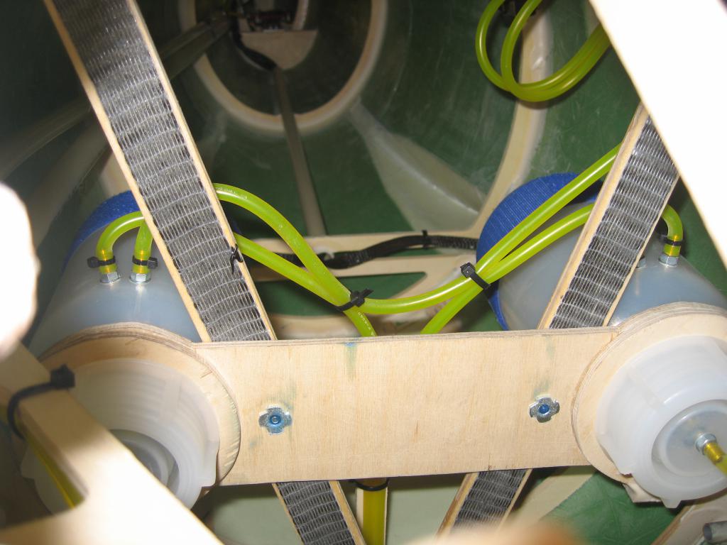

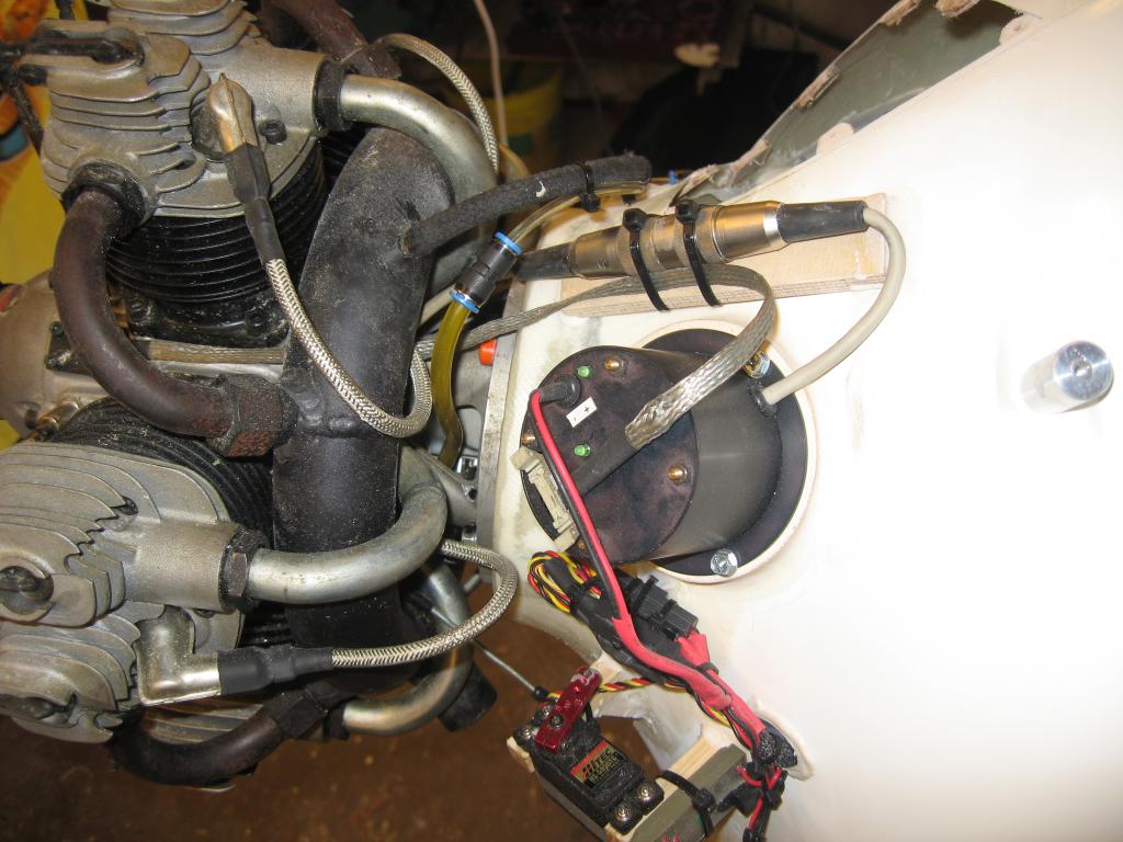

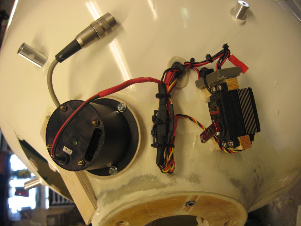

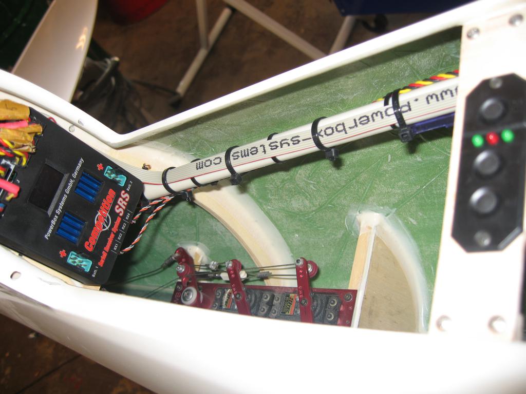

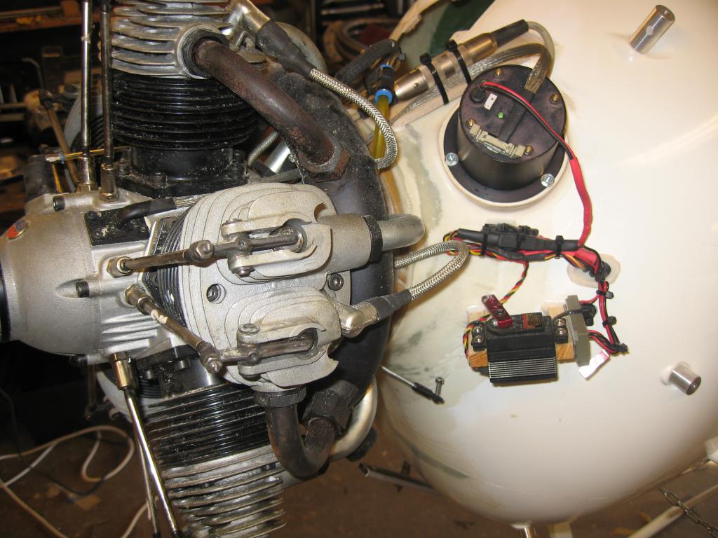

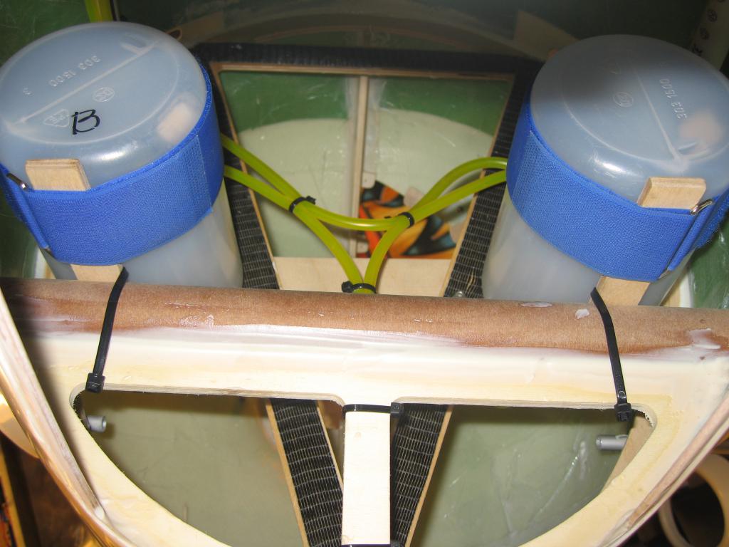

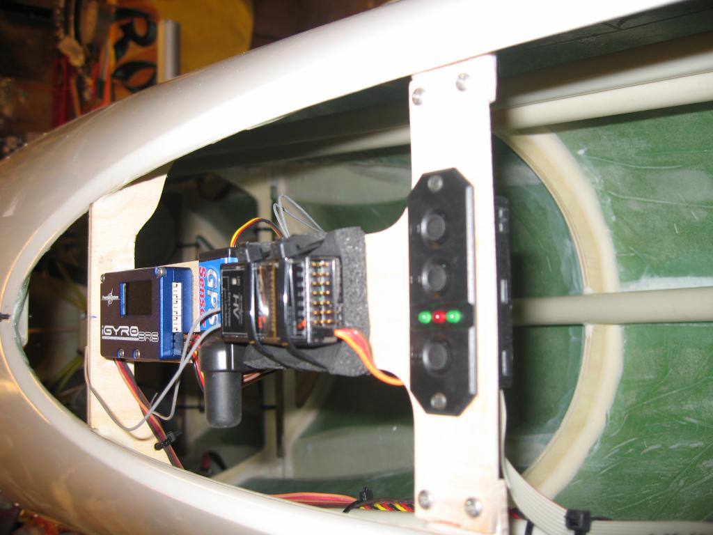

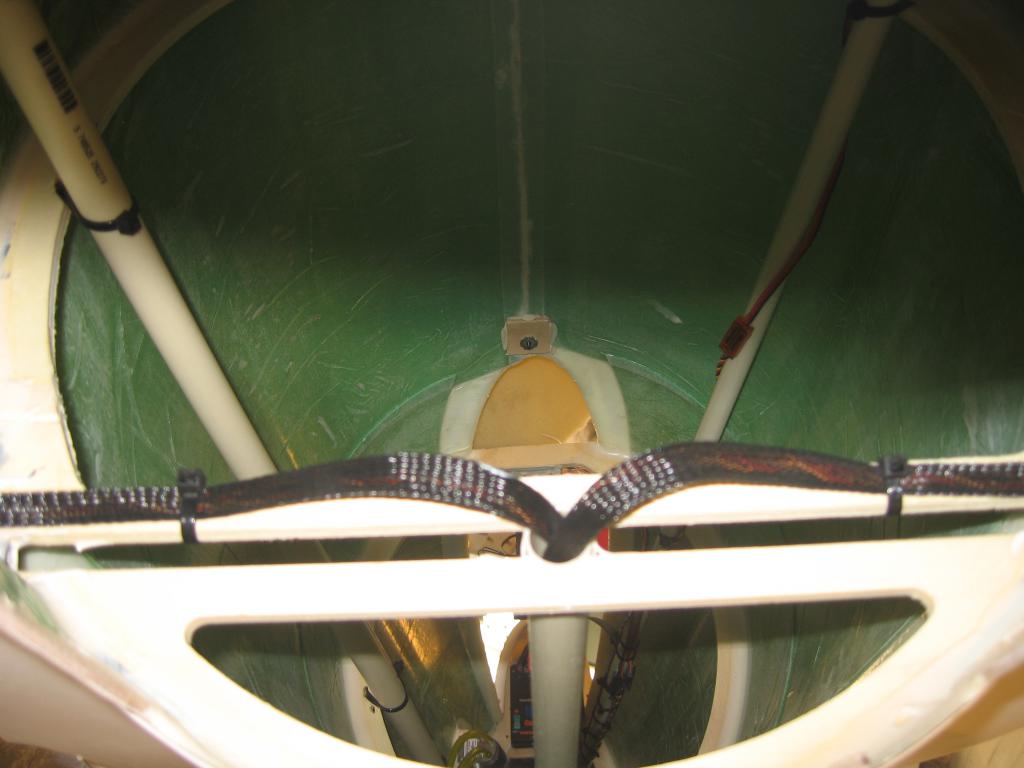

    Det seneste prosjektet mitt er en Airworld Gee Bee R3 som jeg har valgt en Moki 400 til.Av utstyr ellers kan jeg nevne Powerbox competition SRS med to Futaba R7008SB,Powerbox Igyro,Hitec 7955TG rundt baut,swb servoarmer,Swb tray med to stk servoer til rudder,powerbox røykpumpe og elektrisk fuelpumpe.

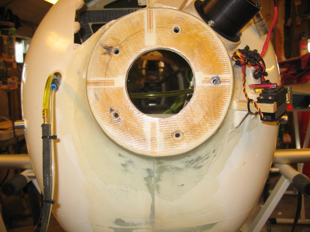

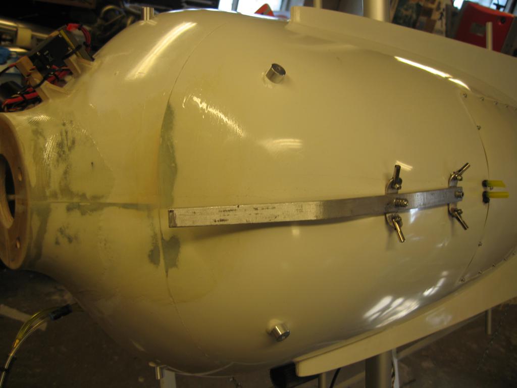

    Startet byggingen av dette flyet i starten av april og det gikk veldig greit,Airworld har bra kvalitet på sine kit.Den største utfordringen var å få montert motoren da dette flyet er konstruert rundt moki 250.Motor blei montert 10cm lengre bak enn feste til 250 og utstyr ellers blei montert så langt bak som mulig,ferdig fly balanserte med ca 300gr bly i halen som jeg syns er bra til å være et fly av denne størrelsen.
    Flyet vart bygget ferdig men ikke lakkert og fikk jomfrutur i starten av juni
    Prosjektet har stått stille nå i ca 6mnd men nå har jeg plukket flyet ned og startet forberedelser til lakk.Kommer til å legge ut bilder etter hvert.Målet er å ha det klar til Fagernes stevnet.

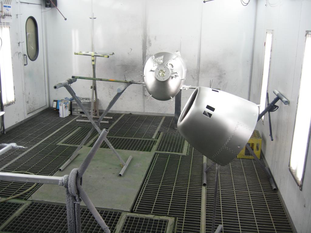

              Hei

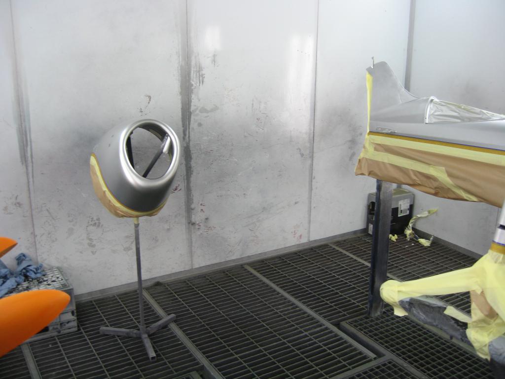

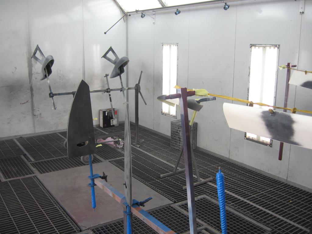

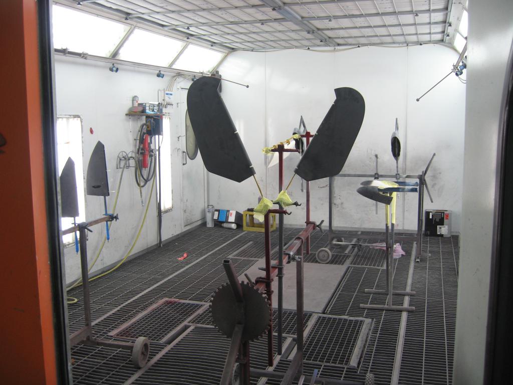

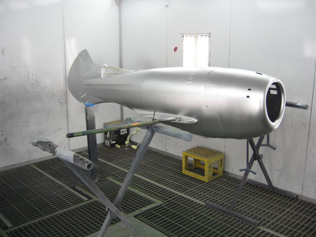

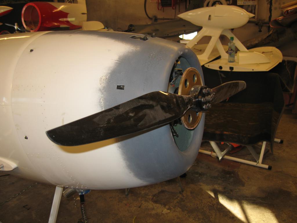

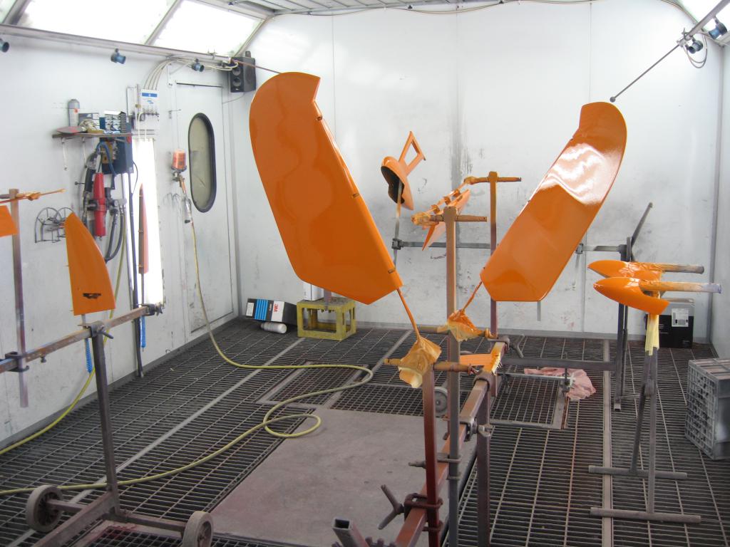

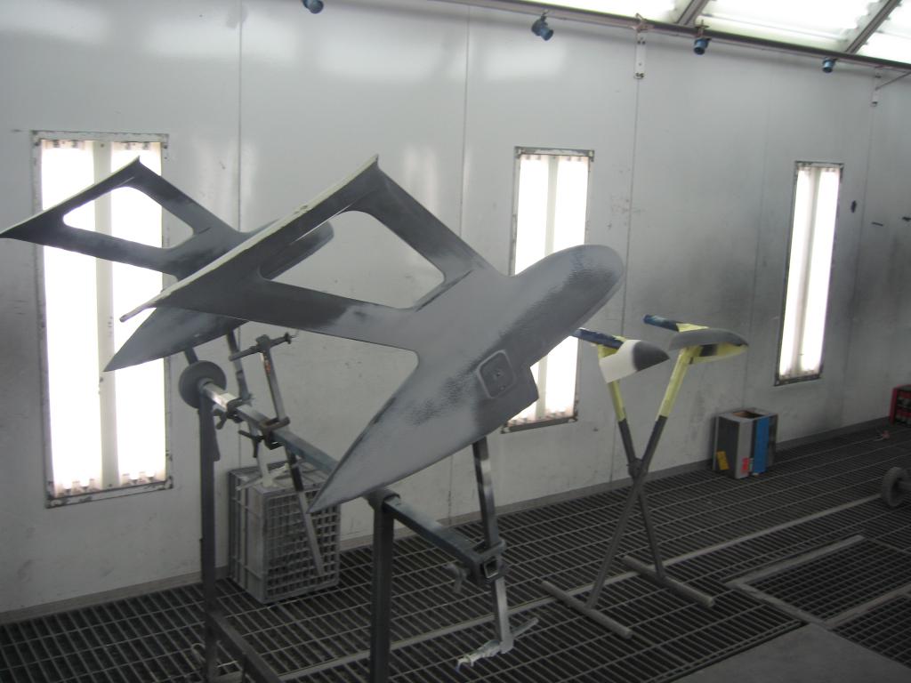

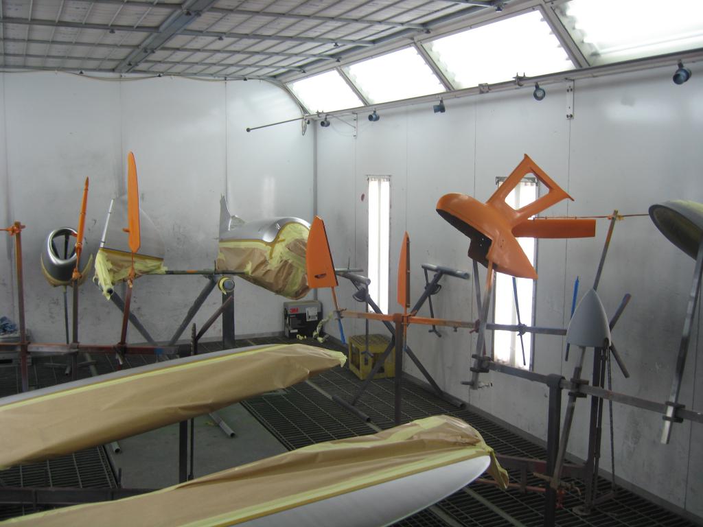

              Da var jeg endelig i gang med å sprøyte Gee Bee Har i dag fått srøytet delene som skal være ensfarget og har en plan om å lakke resten på lørdag.
              Blir spennende å få den ferdig
              Geir Salte

                  Ikke alle som er så heldige å ha tilgang på lakkerings-boks!
                  Det hadde vært noe det

                      Ja Anders håper det blir bra til slutt

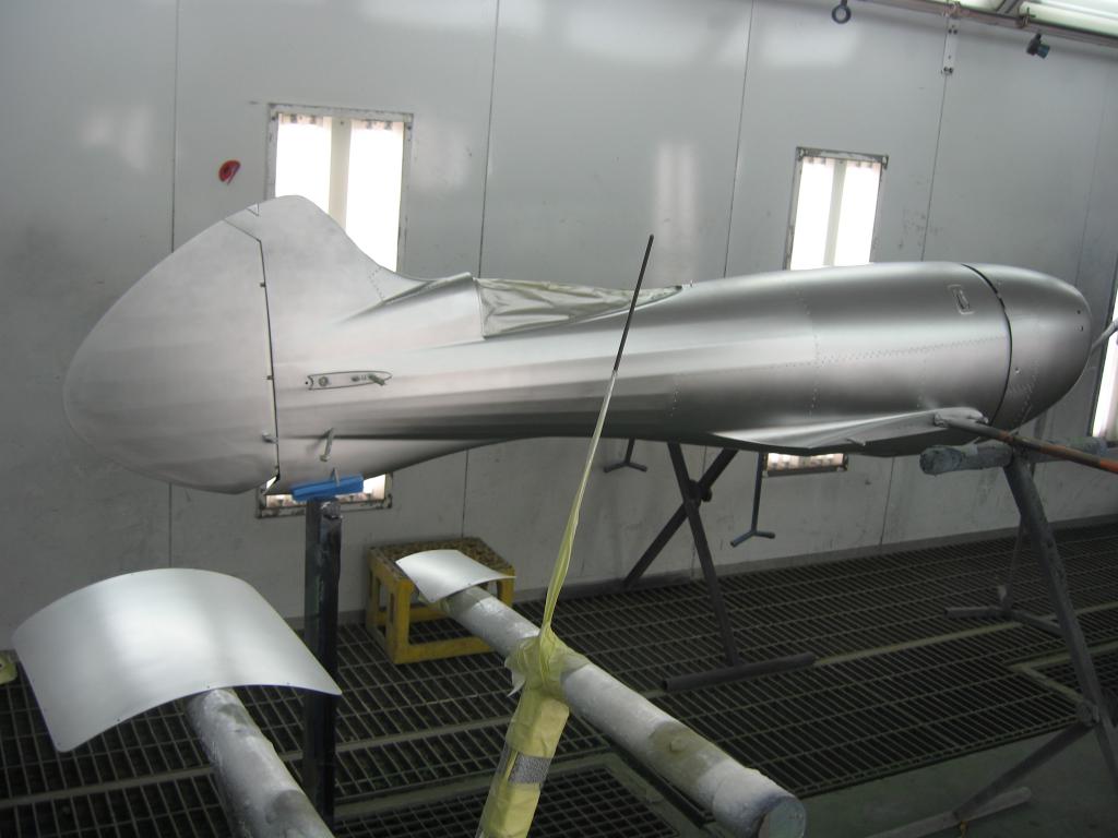

                      Ja noen fordeler må vi som er billakkerere også ha

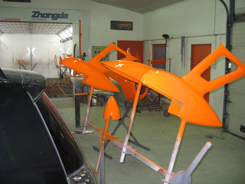

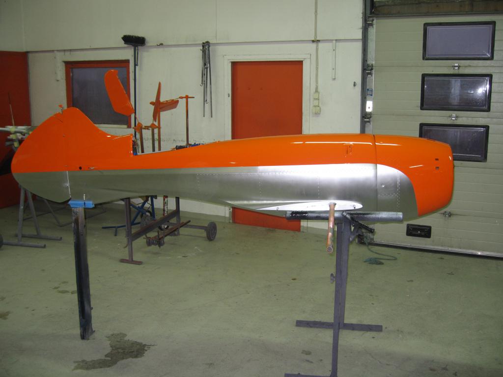

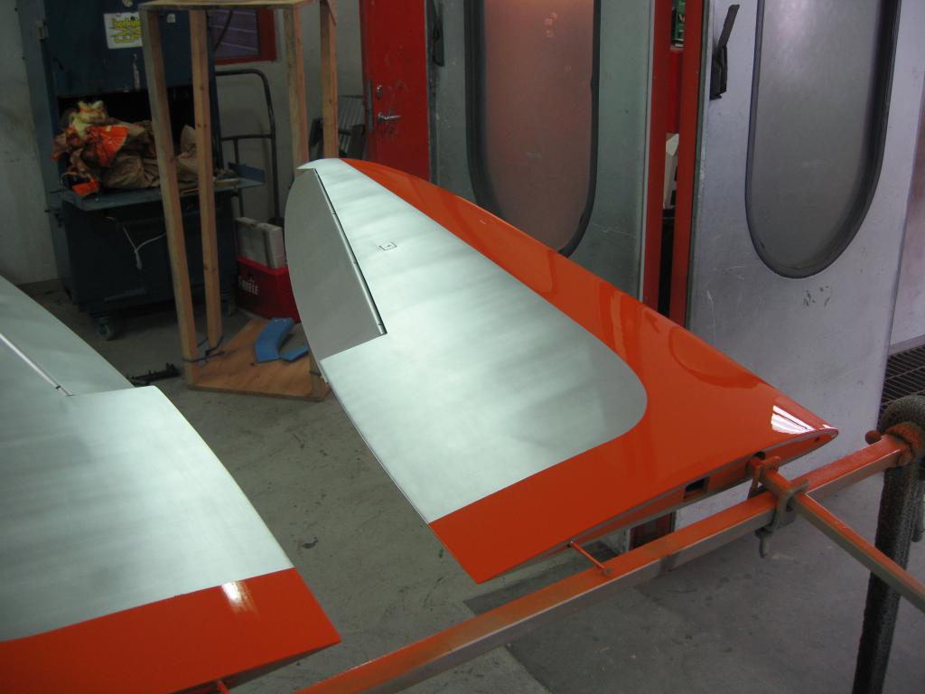

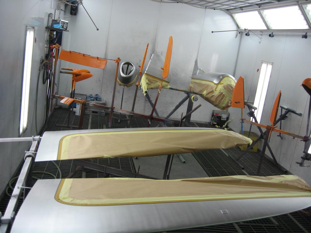

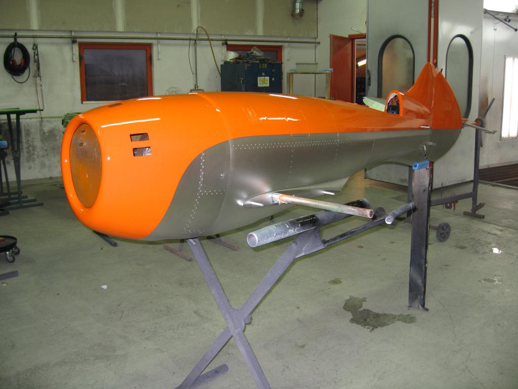

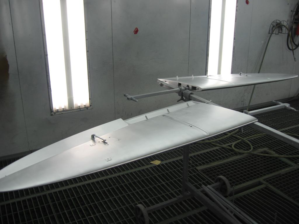

                      Er nettopp ferdig med å finpusse slipegrunning på kropp,covling og de siste smådeler så nå skulle det være klar til lørdag.Kroppen blir alufarget nedre del og Orange øvre del med en 6mm svart stripe i skille.Håper det blir bra,ikke alltid så enkelt å se det for seg før det er ferdig.Legger ut mer bilder etter hvert
                      Geir

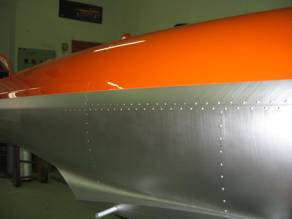

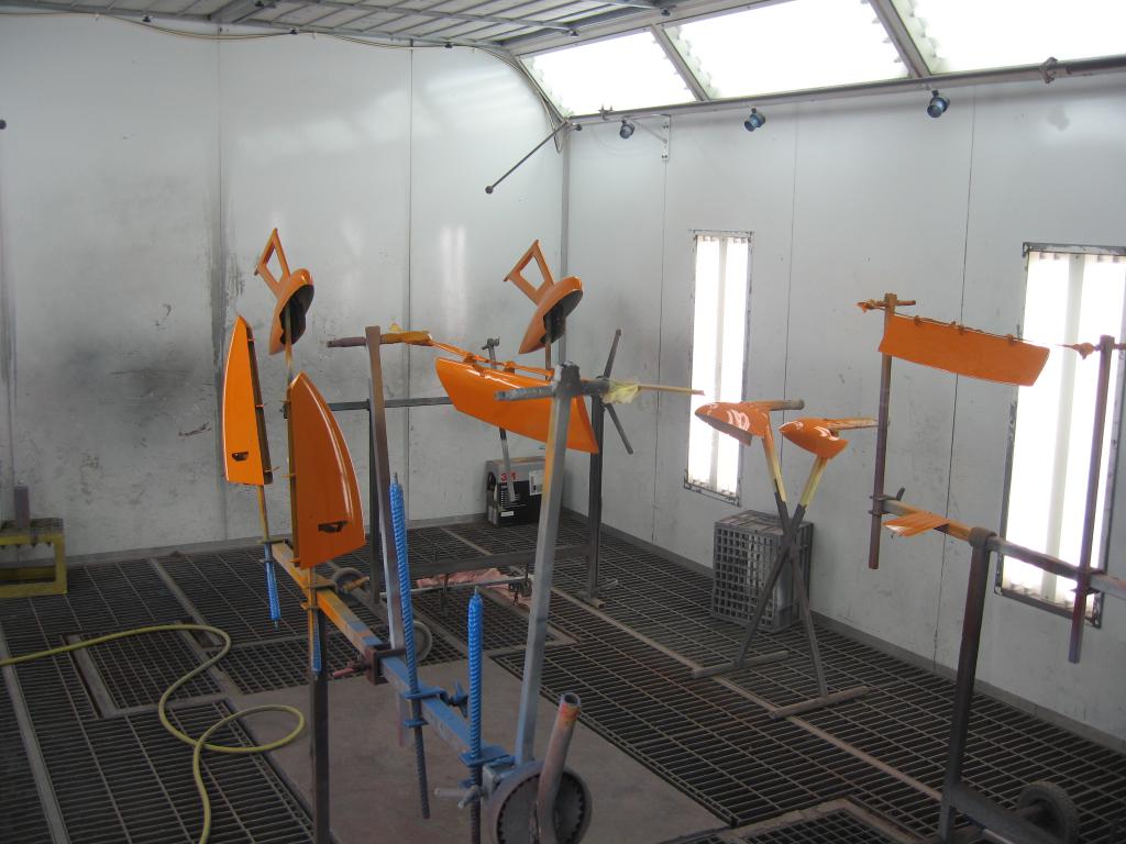

                          Da er det meste av lakkinga ferdig,det som mangler nå er en sort stripe i fargeskille og så har jeg ikke bestemt meg om det blir sort matt canopyramme og turtledeck eller om det bare blir Orange.Er også i tvil om jeg skal lage til sjakkmønster i front av cowling eller bare ha det Orange med Orange spinner,vi får se Det er i hvert fall godt å ha kommet så langt

                            Ho ho...........grisetøft. Skal du selge en gang må det bli til meg.......host.....billig.......
                            • Totto
                              • Dec 2003
                              • 406
                              Knallfin Geir ....jepp grisetøft som Anders E sier fin og se i lufta ikke minst.
