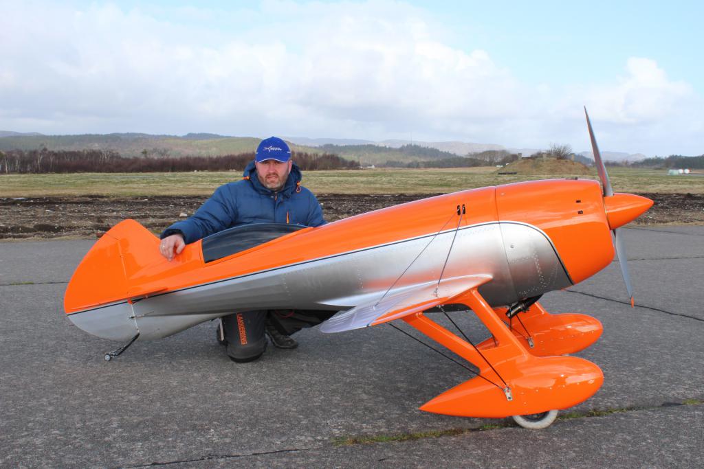

Airworld Gee Bee R3 snart ferdig.

            Takker Det med alu looken har jeg stjålet fra Trond Hammerstad han hadde samme finish på sin Elektric Lightning,egentlig en ganske enkel metode.

                Utrolig bra finish!
                Både den børsta alu-look'n, den Orange med høy glans og ikke minst bra kontur på naglene.
